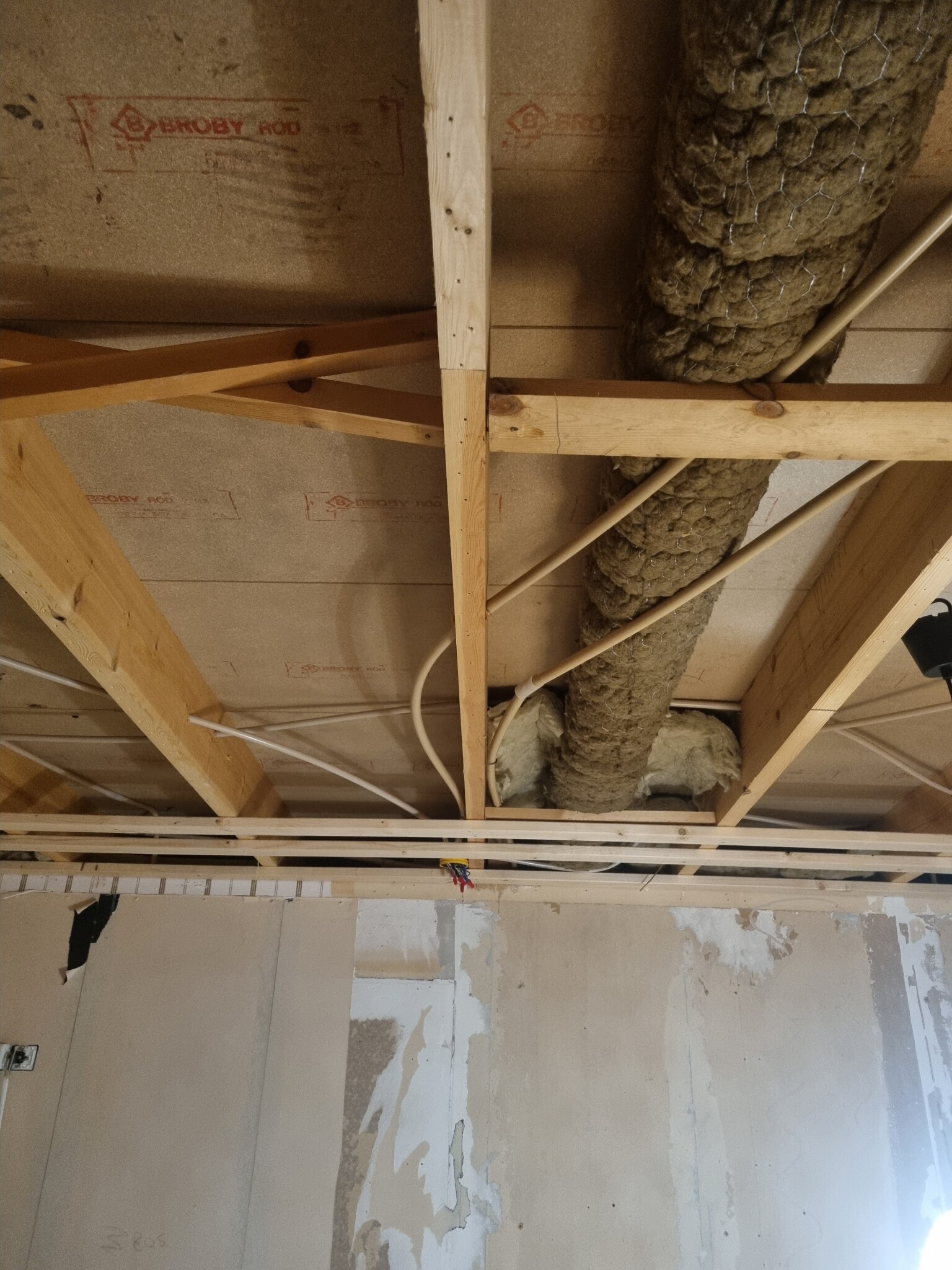

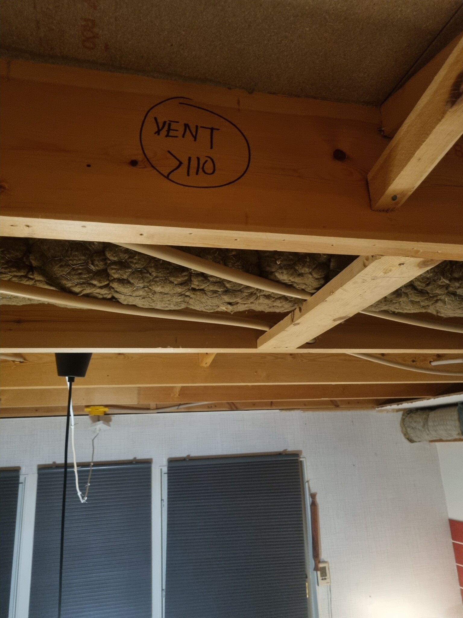

Hej hur gör man detta bäst? Dra ventilation genom balk, nya kökets takfläkt placeras i facket bredvid.
  • Träbalk med handskriven text 'VENT >110' i takets isolering, diskuteras för ventilationsträckning till köksfläkt.
  • Ventilationsrör och träbalkar i ett takutrymme ovanför en ofärdig vägg, där nytt köksfläktsystem ska installeras.
På undersidan av balken

Där kommer taket sitta tyvärr)-:
Nu kan jag inget om beräkningar men 110 känns för mig. Alldeles för stort för att håla.
Jag blir nervös om man gör typ 50 eller liknande.
Jag tro som föregående skrev att det tyvärr är enda alternativet.
Du får flytta hela röret till rätt fack om du inte vill ha det under taket
Om det bara är en balk kanske man kan dela röret till två innan balken för att få ner dimensionen. Sedan ihop igen.

Det ser ut att vara ett bjälklag, ser ut som en imkanal till köksfläkt då den är brandisolerad..
