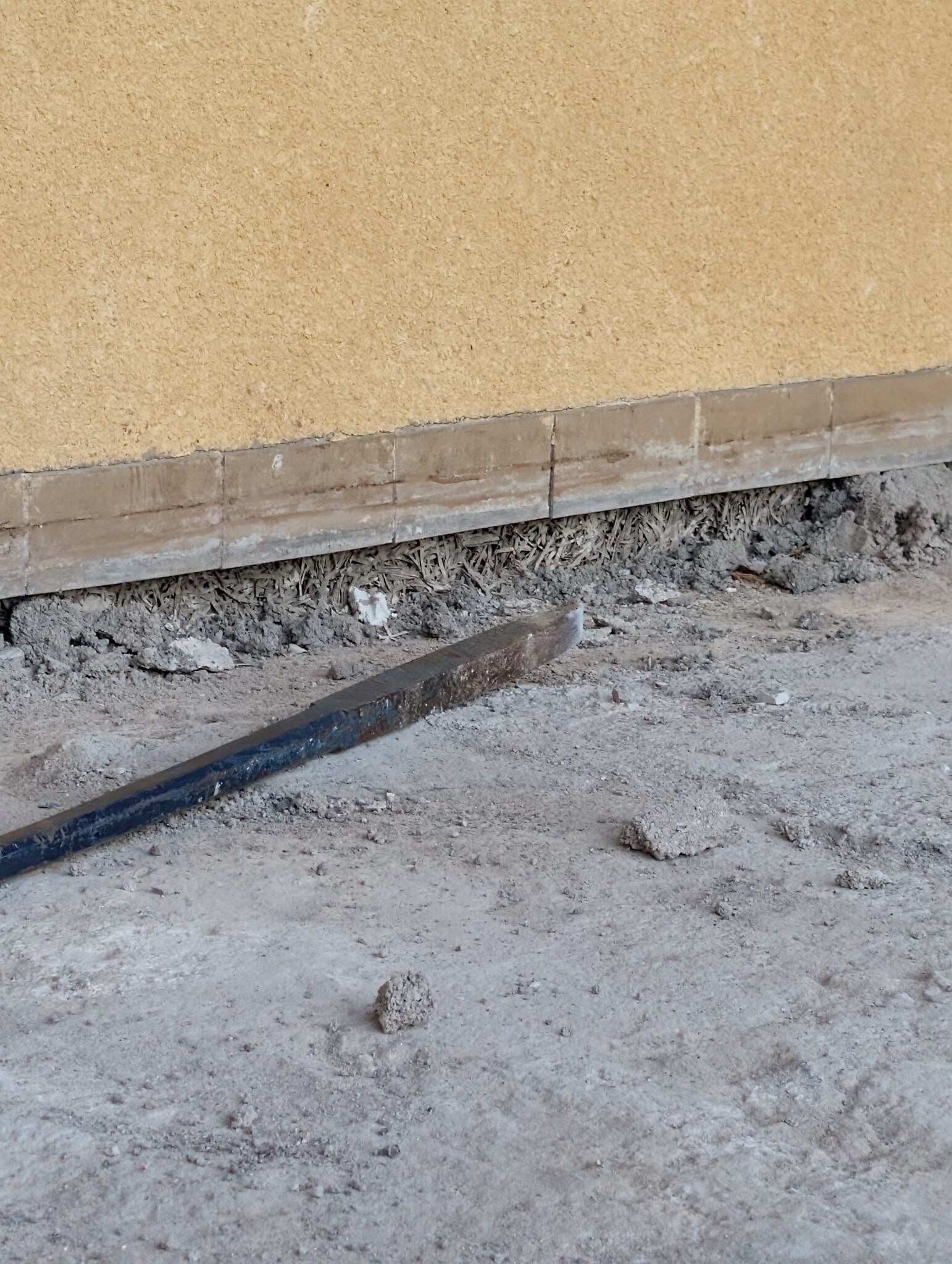

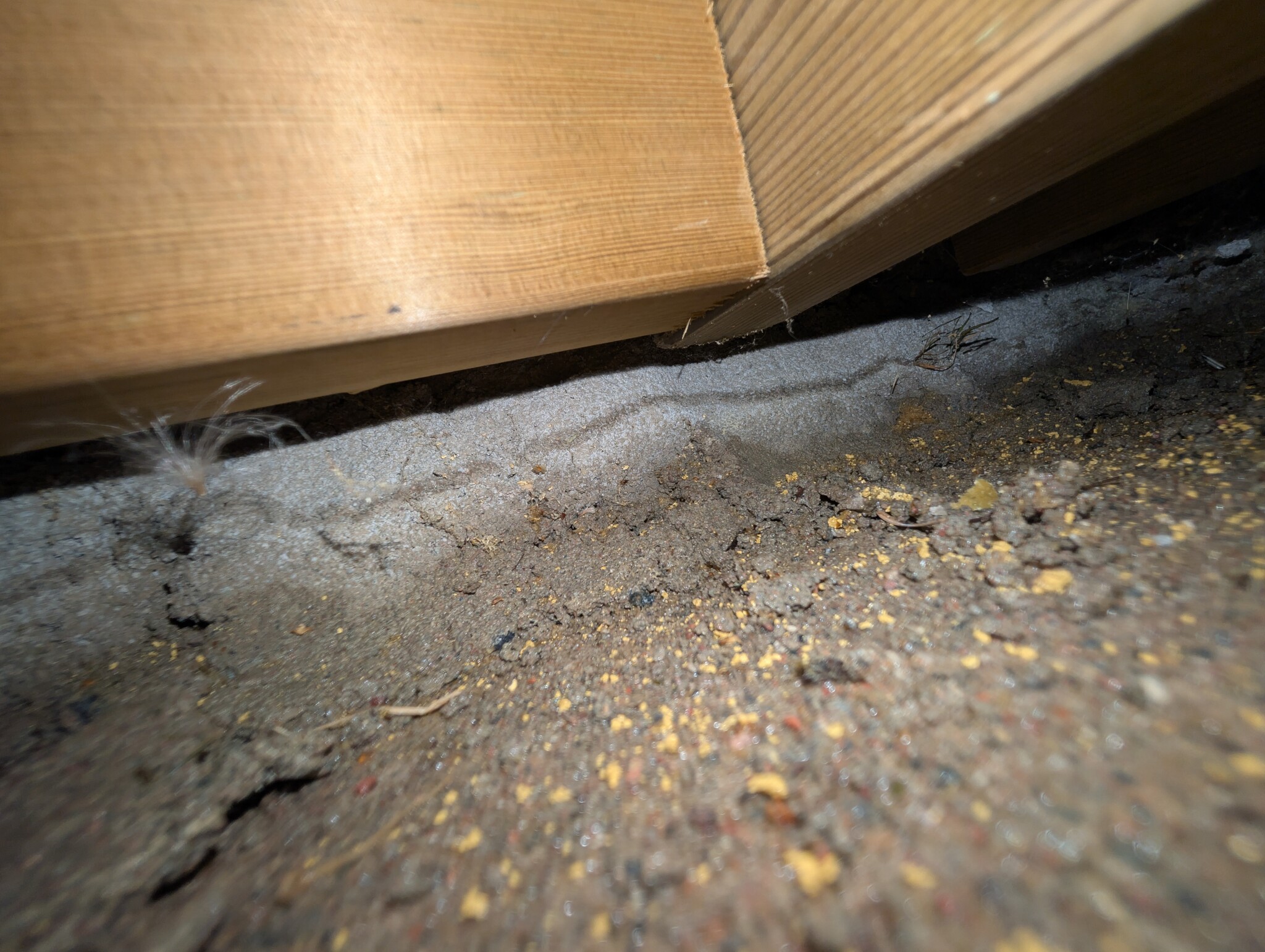

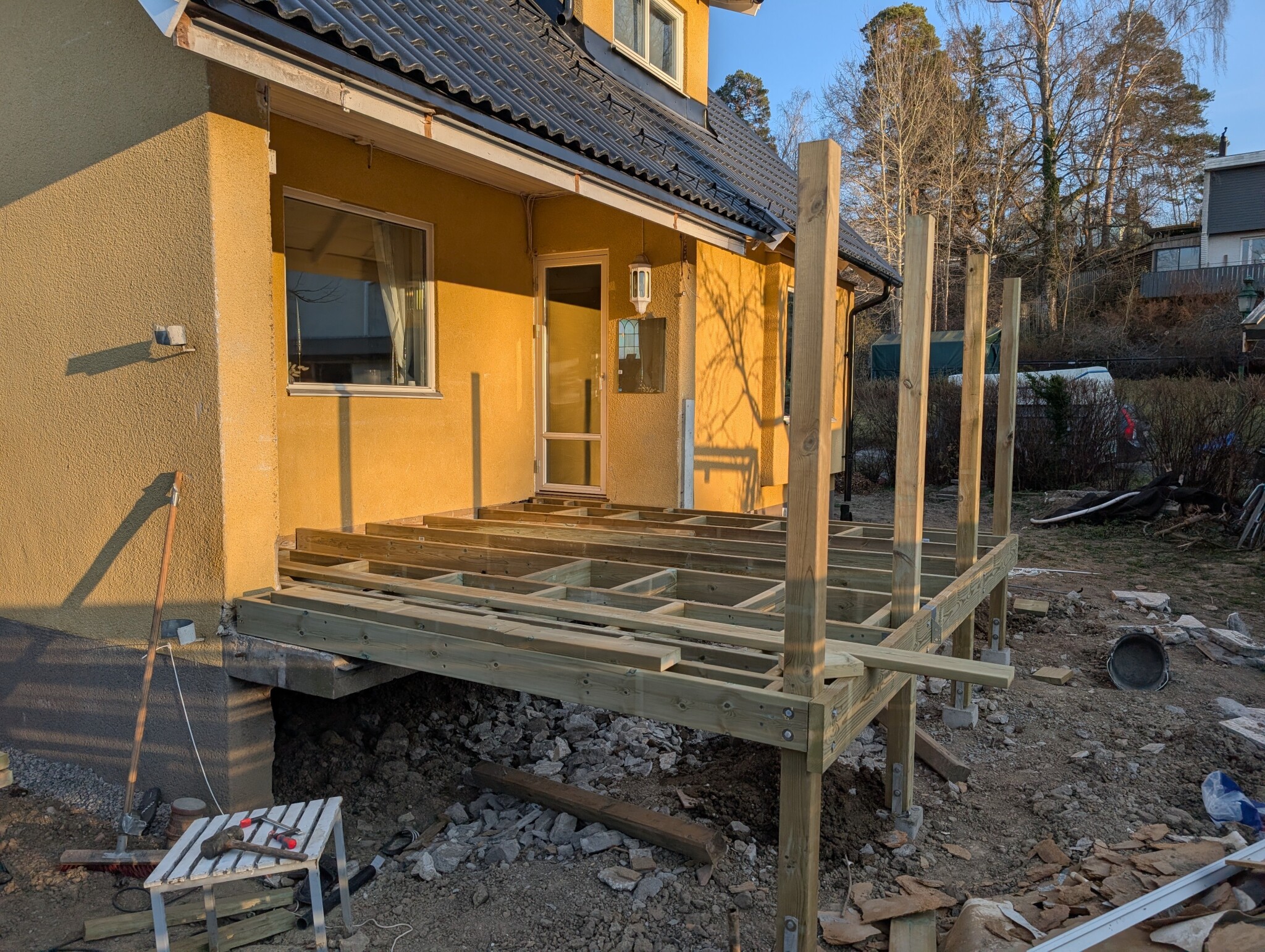

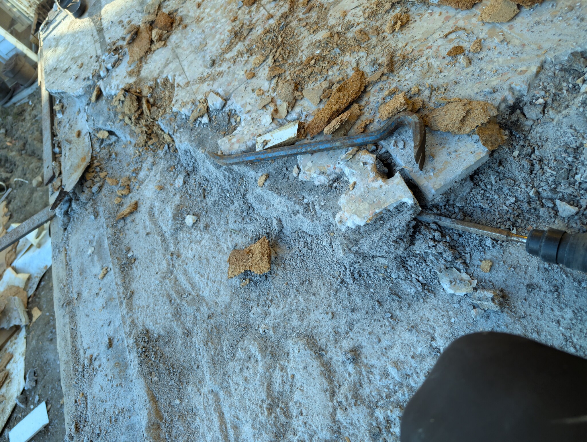

T

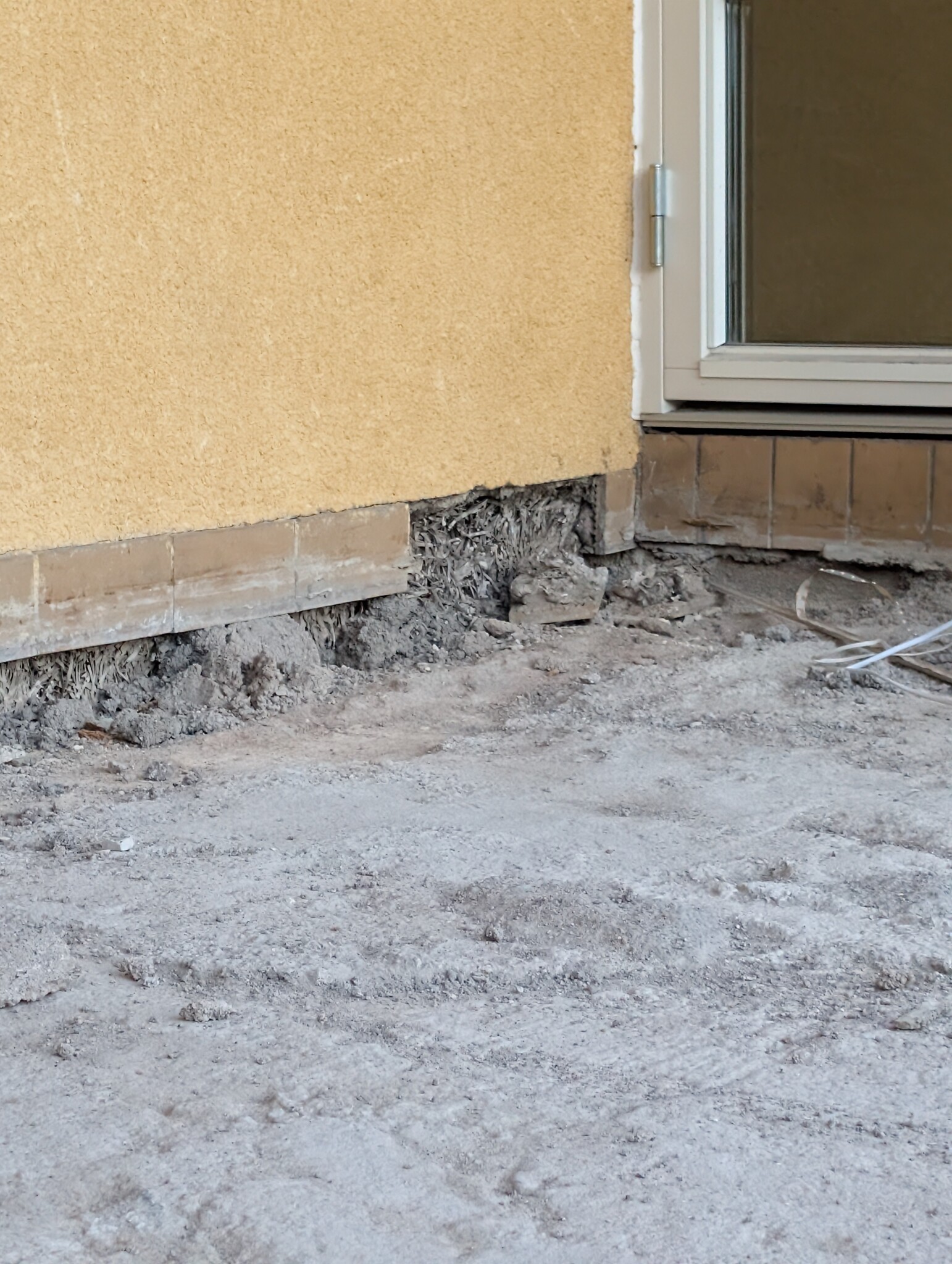

Bygge en altan i våras och bilade då bort en del av den tidigare balkongen för att komma ner i höjd lite. Murade upp en kant mot husväggen och har inte tänkt så mycket mer på det. Det som bilades bort var klinker + fix. Hittade inget tätskikt

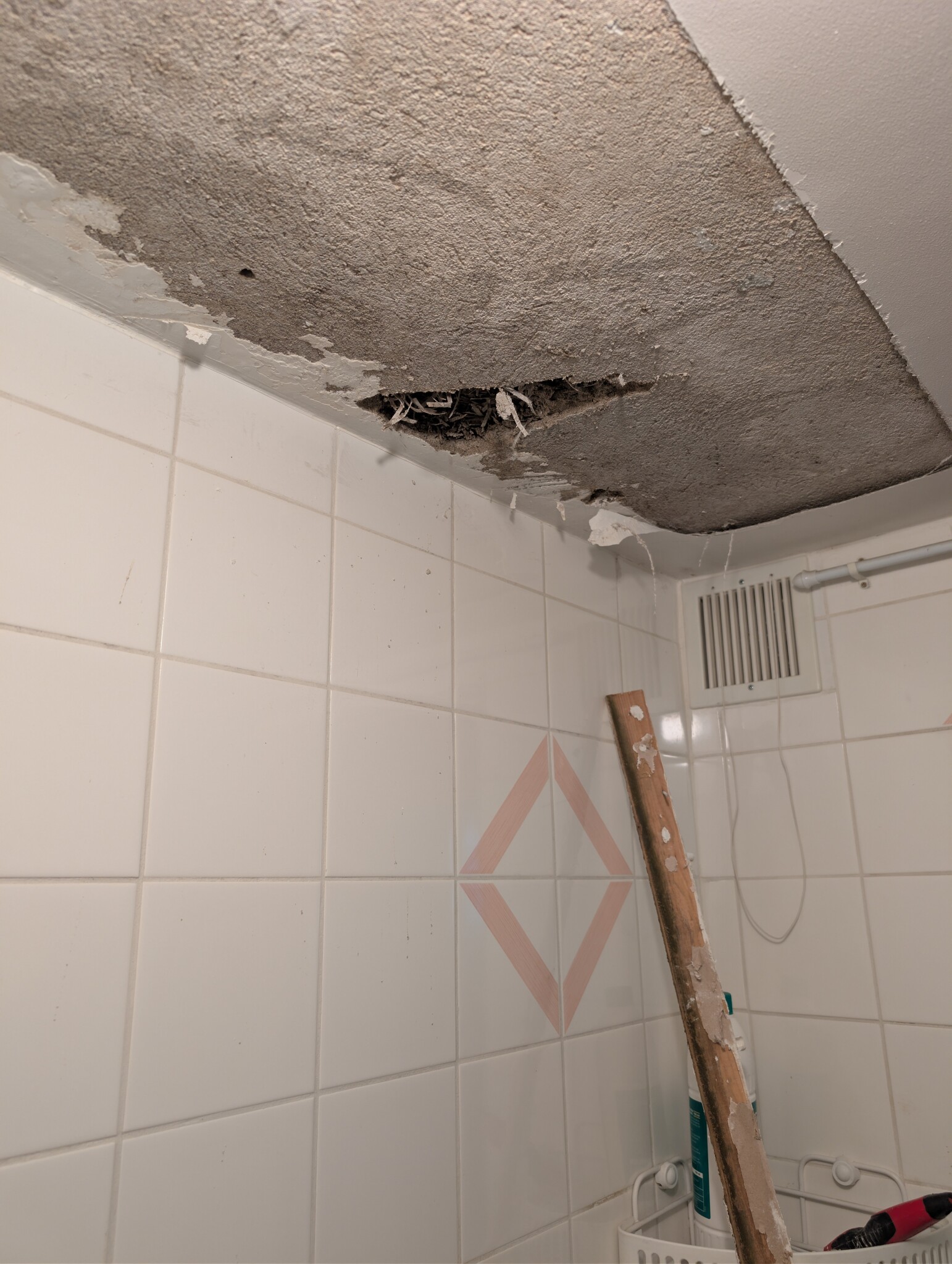

Nu kom det ett hällregn och till min stora fasa så droppade det vatten nere i källartaket precis där balkongen är.
Till frågorna.

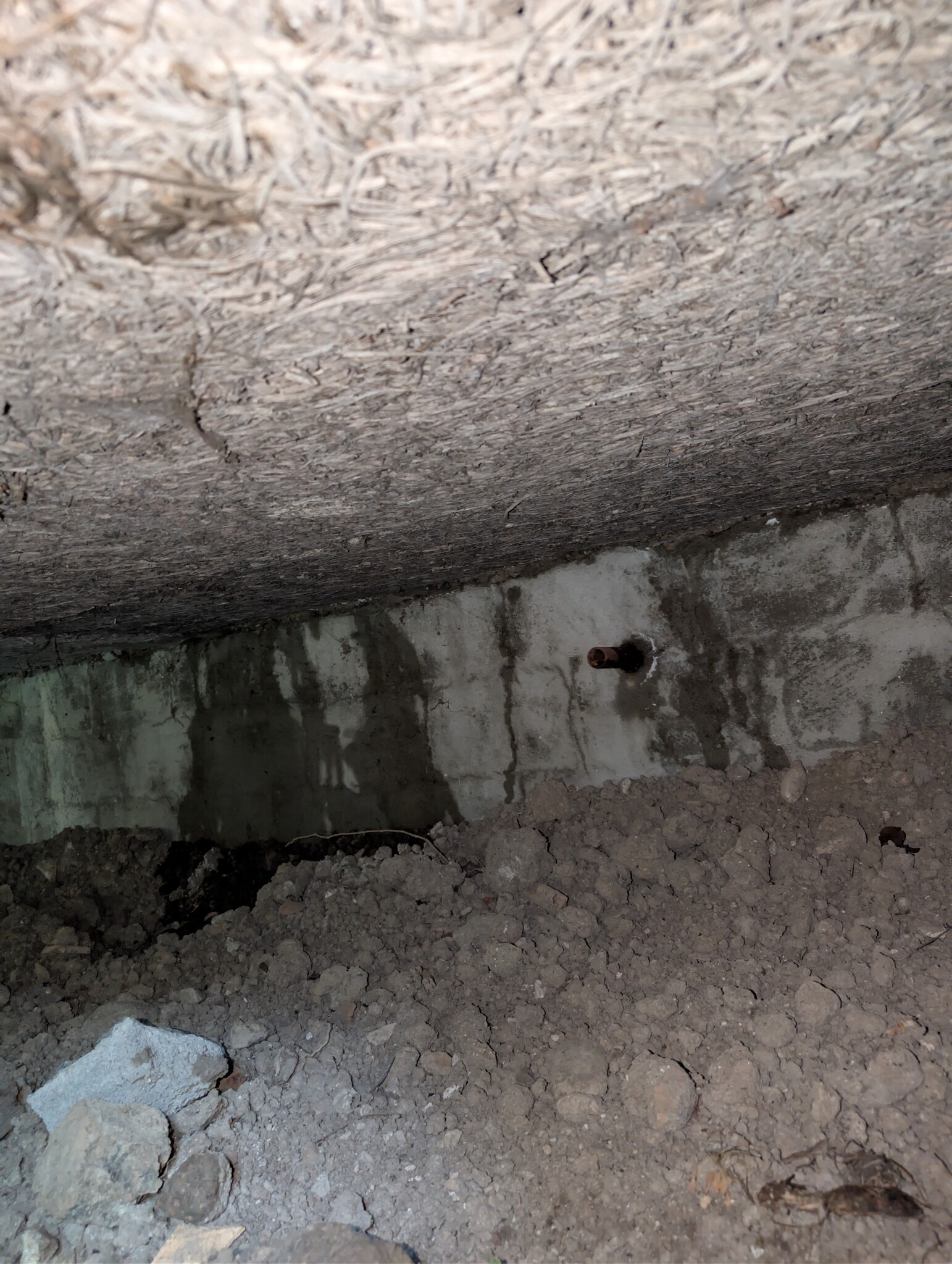

1: Hur fasiken är huset konstruerat, eller snarare varför är det ett lager med träullit under ytterväggen vid balkongmötet?
2: Taket i källaren verkar vara en cementboard med ett överliggande lager träullit. Hur mycket borde jag riva bort för att försäkra mig om att det får torka ut?
3: När allt är torrt och fint, hur tätar jag detta samt behöver jag lägga ett tätskikt på hela betongbalkongen eller räccker det med att täta i skrarven mot väggen?
4: Om ja, hur gör jag det smidigast. Altanen står på skruvfötter så det går ju absolut att komma under överallt. I mitt huvud så kanske man kan lägga membran längst in mot väggen och sedan täta med flytmembran på resten av ytan?

3. Du kan täta med denna produkt Grundflex 2K https://epmembran.se/konstruktionstatning/dobau-grundflex-2k/ den är bra till att fukttäta sprickor och betong, vill du ha hängslen och livrem så hade jag även tätat resternade betongyta med https://epmembran.se/konstruktionstatning/ep-tatningsmassa-flytmembran/
Lycka till
