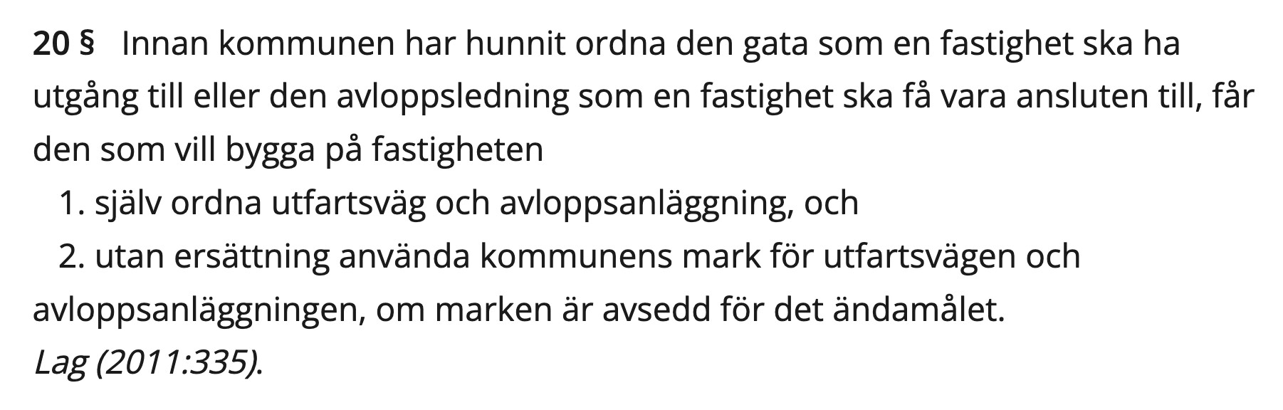

Detta finns inte reglerat i lag. Men visst är det så att grundregeln är den att det ligger på kommunen att ställa den allmänna platsen i ordning så att den fyller sitt syfte, t ex att se till att TS inte hindras vad gäller utfart till till den allmänna platsen. Samtidigt är det ju helt begripligt att det blir dyrt och opraktiskt för kommunen om de ska ändra på kantstenarna varje gång en fastighetsägare flyttar sin utfart. Det krävs ju inte ens bygglov för detta.
Lagstiftaren har infört en rätt för den enskilde fastighetsägaren som vill bygga att själv ordna utfartsväg på kommunens mark om kommunen inte ställer gatan i ordning (6 kap. 20 § PBL). Tveksamt om det är tillämpligt i detta fall när en gata redan är ordnad, om än en gata som TS inte kan använda p g a hög trottoarkant. Frågan är om t ex TS har rätt att såga ned kantstenen med stöd i PBL?
Bild av lagtext från PBL, 6 kap. 20 §, om fastighetsägares rätt att ordna utfartsväg om kommunen ej gjort det. Lag (2011:335).

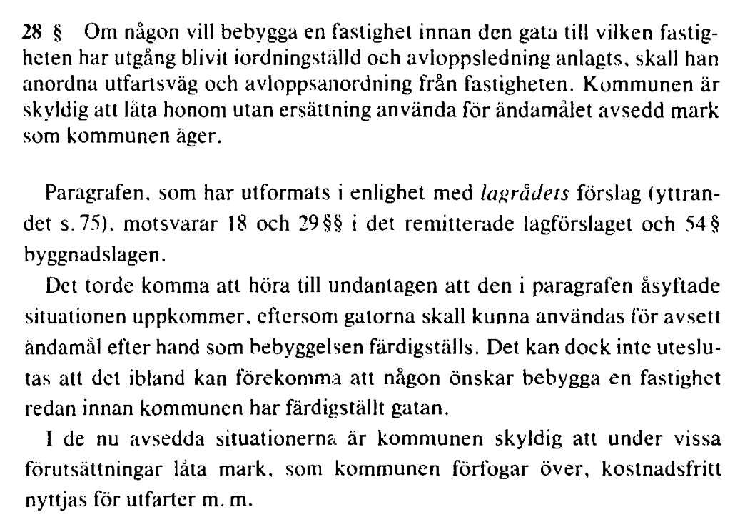

EDIT: Propositionstexten om regleringen när den infördes i ÄPBL (prop 1985/86:1 s. 658):
Bild av en propositionstext som diskuterar skyldigheter för kommunen att tillåta användning av mark för utfart, enligt ÄPBL §28, med koppling till byggnadslagen.
