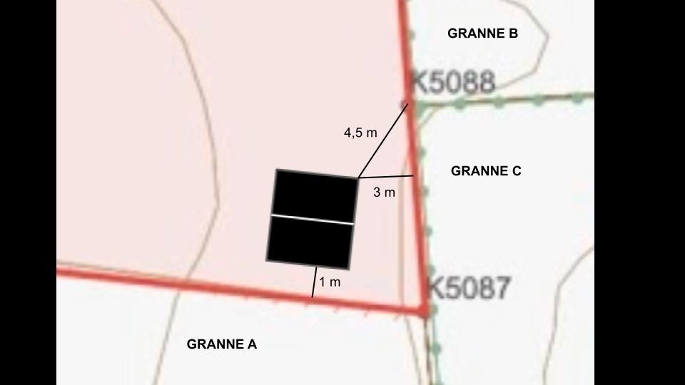

Vi planerar för en friggebod längst upp i hörnet på vår tomt. Den hamnar i närheten av tre grannar vars tomter gränsar mot vår. Två av grannarna har godkänt vårt förslag på placering som hamnar närmare än 4,5 m från respektive tomtgräns. Den tredje grannen önskar "följa jordabalken" (som han uttrycker det) och vill att den placeras minst 4,5 meter från tomtgränsen.
Vårt nya förslag innebär att den hamnat drygt 4,5 meter från "jordabalks-grannen", men han hävdar nu också att han vill att vi även skall placera boden 4,5 meter från tomten intill. Vi hävdar att så länge den hamnar minst 4,5 meter från hans tomtgräns, kan han inte påverka placeringen i förhållande till andras tomter. (se bifogad bild, där han står utmärkt som "GRANNE B")
Har vi eller han rätt i detta?
Vi bor i Göteborg, och jag är medveten om att reglerna kan skilja sig åt mellan kommuner, men gissningsvis kan detta var en generell regel kring hur man ser på vem som räknas som "berörd granne".
Kan även tillägga att friggeboden inte blir högre än 2,2 meter.
Tacksam för hjälp i frågan.
(medan jag väntar på svar från Stadsbyggnadskontoret...)
  • Tomtkarta som visar planerad placering av friggebod och avstånd till gränser för grannar A, B och C.
Bör räcka att A och C godkänner.

Jo, men i detta fall handlar det om en bygglovsbefriad friggebod. Den regel jag hittar kring placering anger avstånd till "berörd granne", men min fråga handlar om ifall en granne har rätt att påverka friggebodens placering även då den hamnar längre än 4,5 meter från dennes tomtgräns. Alltså om det finns ytterligare möjligheter att tycka till och ha rätt att påverka.
Ska bli intressant att höra deras svar, jag tänkte skicka in samma fråga till grannkommunen söder ut inför vårat friggebodsbygge. Jag har dessutom samfälld gångväg imellan mig och en av grannarna och kommunal parkmark på andra sidan tomten långt från friggeboden.
Kommunen har inget med bygge av friggebod att göra. Godkännande behövs endast av den eller de grannar som berörs av att friggeboden kommer närmare än 4,5 meter deras tomtgräns.

Finns ingen annan berörd granne än den som är närmare än 4,5 meter. Det är en bygglovsbefriad åtgärd, då finns inga berörda grannar.

Du har i princip 100% fel. En friggebod får enligt lag placeras närmare än 4,5 meter från tomtgräns med grannen godkännande. Så det följer alla regler.
Men om man bygger något som inte faller under friggebodsregler (eller attefallsregler) så blir det en bygglovspliktig åtgärd och då blir alla grannar berörda.
