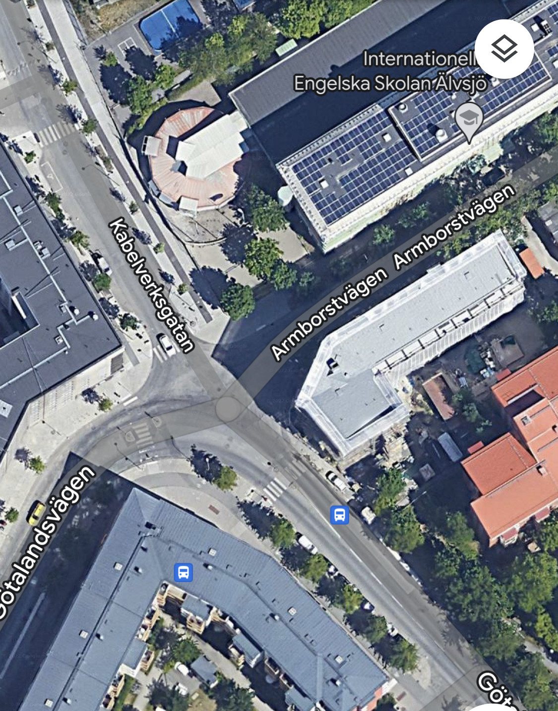

Den här korsningen (i Älvsjö, TS stomping grounds) är relativt ny, så tillvida att vägen norrut bara funnits i något år och ”huvudleden” (som förstås inte är skyltad som sådan) svänger vänster.
Oskyltad är den i mina ögon en trafikfara, för enligt alla rimliga lagtolkningar är det en vanlig fyrvägskorsning samtidigt som många fortfarande kör som vore Götalandsvägen en huvudled, med eller utan blinkande.

Satellitvy över korsning, skolbyggnader, gator, solpaneler på tak, skyltar med gatunamn.

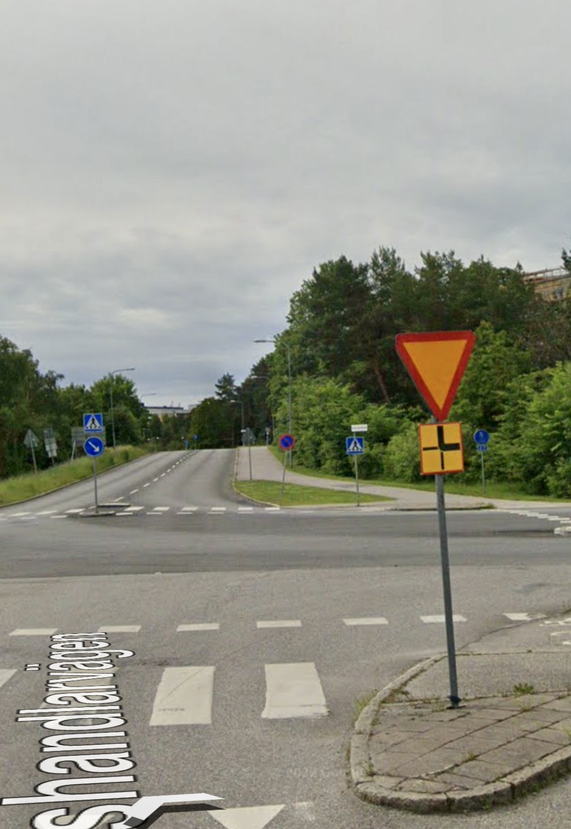

Här har vi ett ställe (Östbergavägen/Ersta gårdsväg) där huvudleden svänger men gatunamnen ”går rakt”.
Europeisk vägkorsning med vägmarkeringar, trafikskyltar, övergångställe, och grönska under molnig himmel.
Att dessa vägar (och exemplet ovan) skulle leda till att man signalerar olika mellan dem och skilt från övriga fyrvägskorsningar vore barockt.
Götalandsvägen är en huvudled och har sådan skyltning, däremot kan man ju tycka att det vore extra tydligt om man hade ett ex av T15 som anger hur vägar fortsätter i en korsning här.....men det är också rätt lite trafik på sidovägarna så det är kanske inte ett problem i praktiken. Huvudleden råkar sammanfalla med hur folk kör i praktiken (och det sitter ju skyltar för väjningsplikt också)
Ja, mot Armborstvägen har det alltid varit så, men mot den nya Kabelverksgatan? Jag kör där någon gång i månaden (längs Götalandsvägen) och har aldrig sett baksidan av någon väjningsskylt där.
Som sagt, ny korsning och närmast ett vägarbetsområde fortfarande, men ändå. Att man skulle blinka höger där för att köra rakt fram i någon skev tolkning av att det är två konsekutiva trevägskorsningar i en vänstersväng är i mina ögon en tolkning som hur logisk-tekniskt hållbar den än må vara bryter mot det överordnade syftet med trafiklagstiftningen: att skapa en säker trafikmiljö.

Jag är rätt säker på att det sitter en skylt även på Armborstvägen (som faktiskt funnits där i drygt 3 år nu!), det sitter faktiskt en skylt där om man tittar på google maps också, men det betyder ju inte att den sitter där just idag.
Ja, den tror jag har skylt, men inte den andra.
Sak samma, det var inte min poäng. Min poäng var faktiskt att visa på ett exempel där det intd är helt orimligt att se på saken som @Troberg gör, men att jag ändå tycket att det är feltänkt.
….men detta är inte vad Troberg pratar om. Ut ett blinkersperspektiv är detta en väg som svänger med två anslutande vägar. Man blinkar inte när man åker på den vägen, man blinkar när man ska svänga av vägen, inget konstigt med det.
Det är väl precis det han pratar om. Och eftersom att två vägar från höger ansluter till samma punkt i en 90-gradersböj har vi – tada! – en fyrvägskorsning.
Var tvungen att bege mig ut på fältstudier ikväll, och du hade förstås rätt: det är huvudledsskyltat på Götalandsvägen fram till den korsningen, och väjningspliktsskyltat på de två sidogatorna.
Att folk kör som vi gör som har kört där sen innan det nya området började byggas ser jag dock mer som ett problem än en fördel. Hur en nyinflyttad, ovan bilförare ska klara sig där har jag nämligen svårt att förstå.
