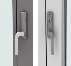

Har VELFAC Ribo alu 2 dörrar i huset och undrar om någon ni vilka ASSA låscylindrar som passar? (både för enkel och dubbel montage)
Så här ser hantagen ut!
(det högra)
Bild av två dörrhandtag där det högra är avlångt och silverfärgat med en nyckelcylinder ovanför handtaget.

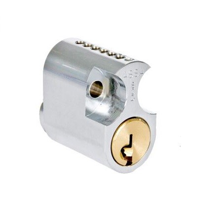

Vanliga standar ovala låscylindrar för utsidan.
1 123abc skrev:
[media]Vanliga standar ovala låscylindrar för utsidan.
Tack, denna har jag missat!
Syns ju bra vilken cylinder man ska ha. Jag ställde frågan till Velfac supporten och de svarade 1201 och 1203 vilket jag tyckte var konstigt och uppenbarligen fel nu när jag ser filmen. Blir 1201 på båda sidor helt enkelt!
Du har väl den fastsättning som i klippet och fått med påsen men skruvarna?
Om supporten säger annat blir jag lite osäker.
Jo men det stämmer bra! 1203 cylinder kan omöjligt passa. Skulle ju inte se klokt ut....
