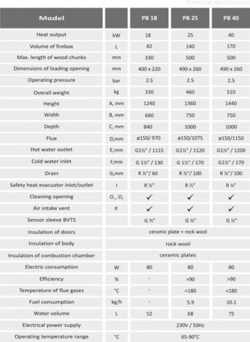

Förbränningen i sker i två steg. I första steget förgasas bränslet som därefter slutförbränns i en efterförbränningskammare som är inklätt med keramik.
miljögodkända
Hög verkningsgrad och låg vedförbrukning
Senaste tekniken med underförbränning
Kopplas mot ackumulatortank.
Den optimal förbränning ger lite sot
För
Finns med 25 och 40 Kw maxeffekt.
Pris 20700:- och 25900:- inklusive m
Vad Tror ni om denna?
Jag är intresserad av 40kw pannan (pb 40)
Har Skickat mail och bett om mer info samt sprängskisser.

Alla dagar i veckan så hade jag köpt en Baxi Solo Innova eller en Atmos GS40 istället. Tillgången på reservdelar och support väger tungt. Euron är ganska låg så en Atmos ifrån en polsk firma blir ganska billig jämfört med en svensksåld...
Låter lite oseriöst, och dom menar att underförbränning är modernt?? Har väl funnits i 20 år!
Men om man bara ser på datan dom visar utan att se pannkonstruktionen i sig, verkar det ju inte så dum faktiskt, 75l i vattenvolym som är mycket lämpligt om ma jobbar mot en acktank eftersom pannan värms upp mycket snabbt..
Men många frågetecken kvarstår, uppdatera oss med mer info så fort du får den!
En sökning på nätet visar att pannan kommer från det bulgariska företaget NES Ltd.: http://www.sunsystem.bg/en/otoplenie/details.php?id=35
Av sprängskissen framgår att pannan har omvänd förbränning samt spaksotning. Man gör också ett nummer av att pannan har en elektronisk styrenhet med PID-reglering, men det framgår inte vilken reglerstorhet som används (rökgastemperaturen?). Om man hade använt en Lambda-sond för att styra balansen mellan primär- och sekundärluft, skulle man nog ha framhållit detta.
