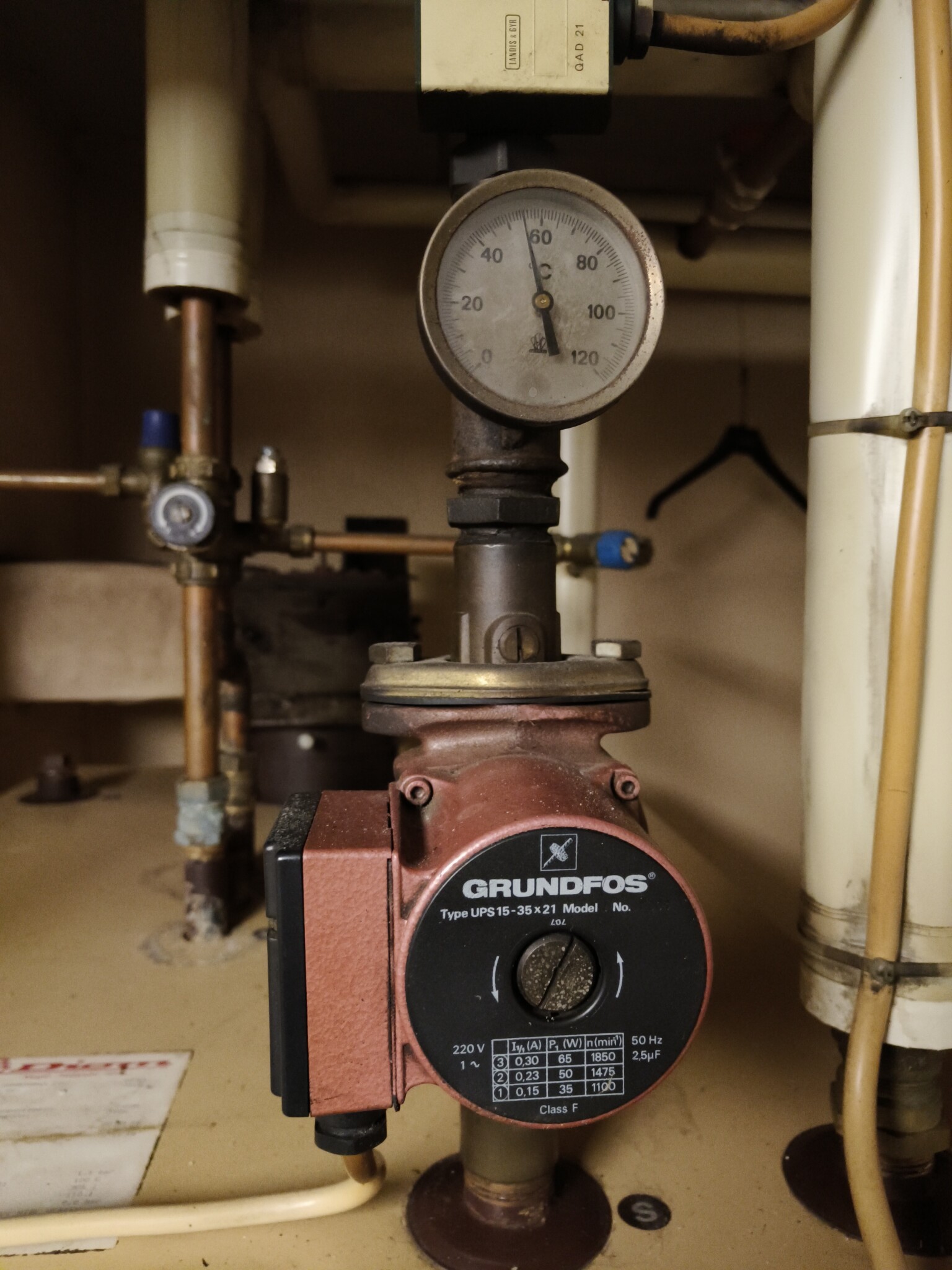

Värmen tas ut från pannan med shunt fattar jag det som. Såhär ser det ut ovanför pannan, kan ta bättre bild senare där man ser alla rör ovanför
  • Cirkulationspump från Grundfos ovanför panna, med tryckmätare och omgivande rörsystem.

Det där är c-pumpen, och i bakgrunden blandningsventil en för vv.
Men ingen bild på shunt.
Sitter kanske i pannan, men det vet vi inget om. TS vad för panna fabrikat/modell och foton på framsidan

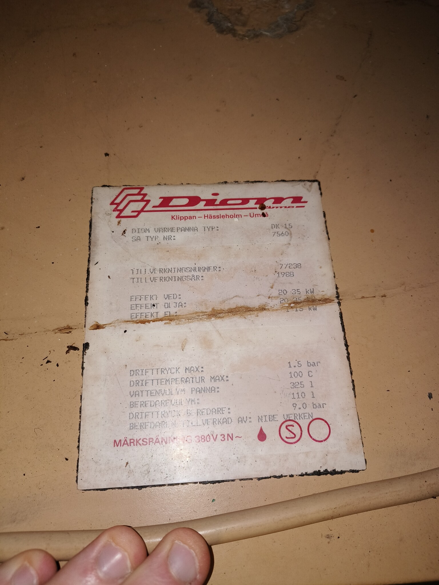

Här är video på hela systemet samt vilken panna det är. Om det är till nån hjälp 😅
  • Etikett på Diom värmepanna, visar tekniska specifikationer som typ, serienummer och driftdata. Bakgrunden är brun och en hand syns i nederkanten.
Jepp är en gammal Diom med en shunt som sitter i pannan och motorn på utsidan ( den svarta fyrkantiga till höger ) . Då går reglerad värme ut från pannan, samt VV kommer från pannan och inte ut från topp på någon tank. Då måste tankvärmen gå genom pannan för ge värme och VV. Om det inte är en koppling på något sätt mellan tank och panna som kan stängas. Men troligtvis går all värme från tank till panna och ut i huset. Normalt vid vedeldning så tas värmen ut via en shunt på en tank och i bland är det en tekniktank som det kallas, den har då en VV-slinga eller tank i sig för VV. Nu är det pannan som ger VV, så den måste vara kopplas i serie med tankarna, annars ingen VV. En bild lite närmare på Regleringen RVL som på bild är avstängd och shunten står till höger ( svårt att se ), är kanske en markering där med 1 - 10 på pannan där 1 är stängd.

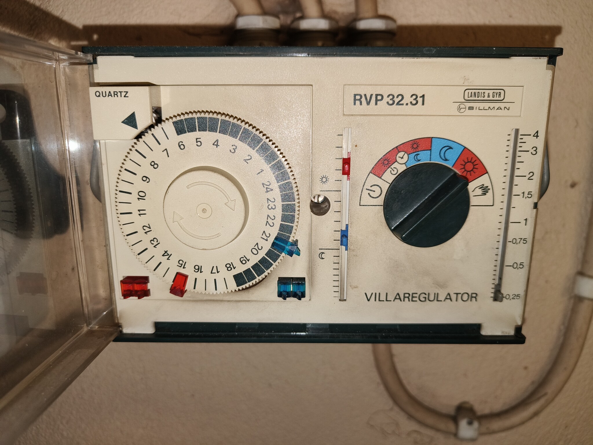

Tack, bra svar! Är det denna regleringen du menar?
Jag provade att göra som en annan kommentar (dof) sa att sätta på cirkulationspumpen och då sjunker faktiskt värmen som går upp från pannan medans den är igång. Stänger jag av den så går pannan tillbaka till att skicka upp värme till element
  • Timer och reglage för en villaregulator med klockinställning och temperaturjustering. Märkt RVP 32.31 av Landis & Gyr.
Jepp och regleringen verkar stå rätt. Om inte pumpen går, så blir det inget blandning av returen från huset och mer värme som ska blandas in. Det blir då en självcirk med hetvatten upp och kallt tillbaka till botten på pannan. Så pumpen måst gå och tempen regleras med shunten. Nu står det högra reglaget på 0,25 och det är i minsta laget, bör vara på ca 0,75. Det blå har ingen inverkan när vredet står på sol, ( nattsänkning ) och kan tryckas i botten, så bry dig inte. Det röda är finjustering av tempen ut. Inte säker nu, om det är ca 1 -2 graders ändring på tempen på vattnet ut. Men blir det för varmt så puttar du ner den ett par streck och tvärtom om det blir för kallt. Kan bli några vändor, då det kan ta upp till några timmar innan tempen har stabiliserat sig efter varje ändring. Det är inga snabba förlopp.
Prova och kom tillbaka, vad som händer.

Tack för hjälpen! 😄 Jag testar och ser vad som händer. Blir mycket prova sig fram nu i början.
