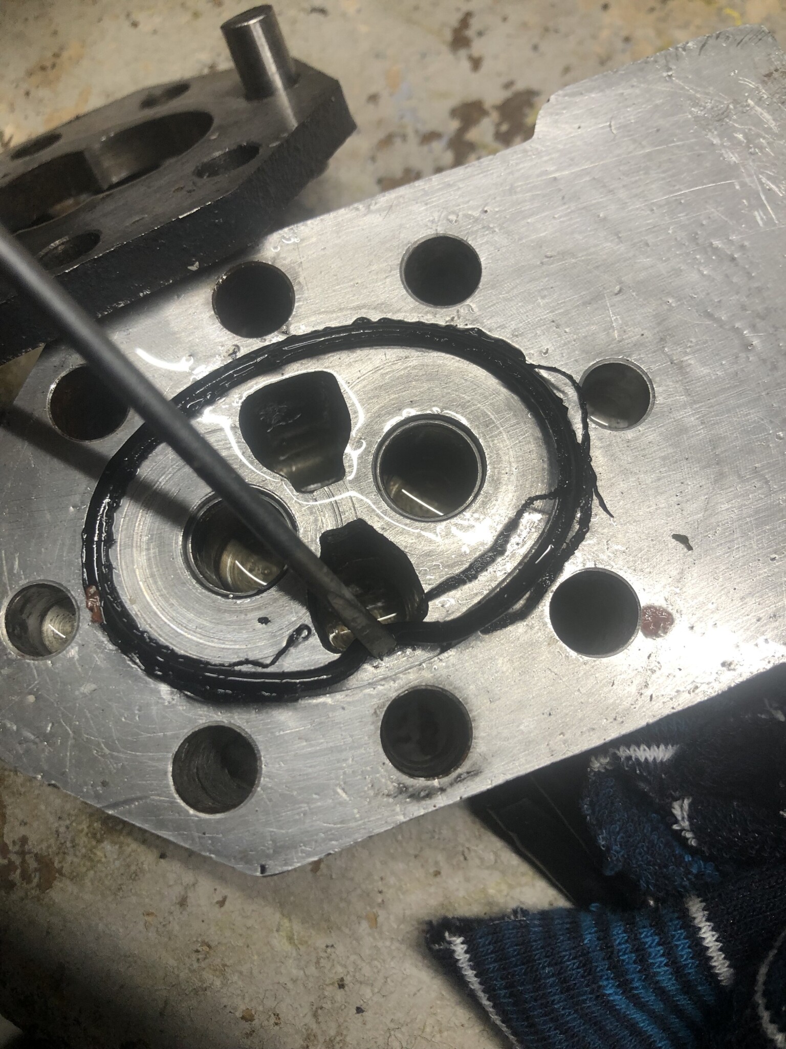

har strul med vedklyven.
den bygger inte tillräckligt tryck för att klyva.
som är gjort: bytte alla packningar som finns i klyven. allt är rätt monterad.
Den funkade men upptäckte lite läckage mellan pumpen och och motorn. så rättade till de.
nu kommer kolven hela vägen ut men ingen tryck för att kunna klyva.
Har till räckligt med olja ska vara 2,4 liter.
kolven kommer till backa hela vägen.
har försökt lufta den och har luft vingskruven några varv öppet.
Sen märkte jag att själva tryckventil mutter är konstiga. när jag skruver in den hela vägen så sjunker hastigheten på själva kolven. den ska sitta fast.så var det innan men då kommer kolven inte ut alls.Jag kollade själv ventilen bytte alla o-ringar där med.
Vem vet vad jag kan göra mer? Vad kan jag missad eller gjort fel?
hopplös kan man bli....

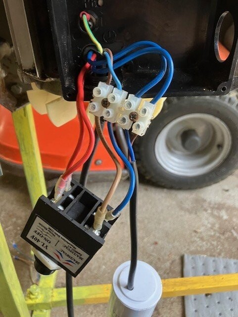

Kollade motor går moturs. Det verkar vara fel!? Kollade med ai chat för att ändra snurr riktning var bara kortis med ai schema. Det finns 2 blå 2 röda och konden 2 tråder. Behöver har en schema att koppla som det ska. Är det viktigt? Att den snörar åt rätt håll?
Åt vilket håll motorn snurrar är inte det viktigaste utan det är åt vilket håll hydraulikpumpen skall snurra. Går den åt fel håll så får du inget tryck i systemet. Borde väl finnas en pil på den som anger rotations riktning. Men det är kanske bara ”dyrare” pumpar som har den informationen?

1 fase har du koll på hur man kopplar? alltså den snurrar moturs
Fast du har väl inte ändrat riktning på motorn tidigare? Jag antar att den har fungerat tidigare.

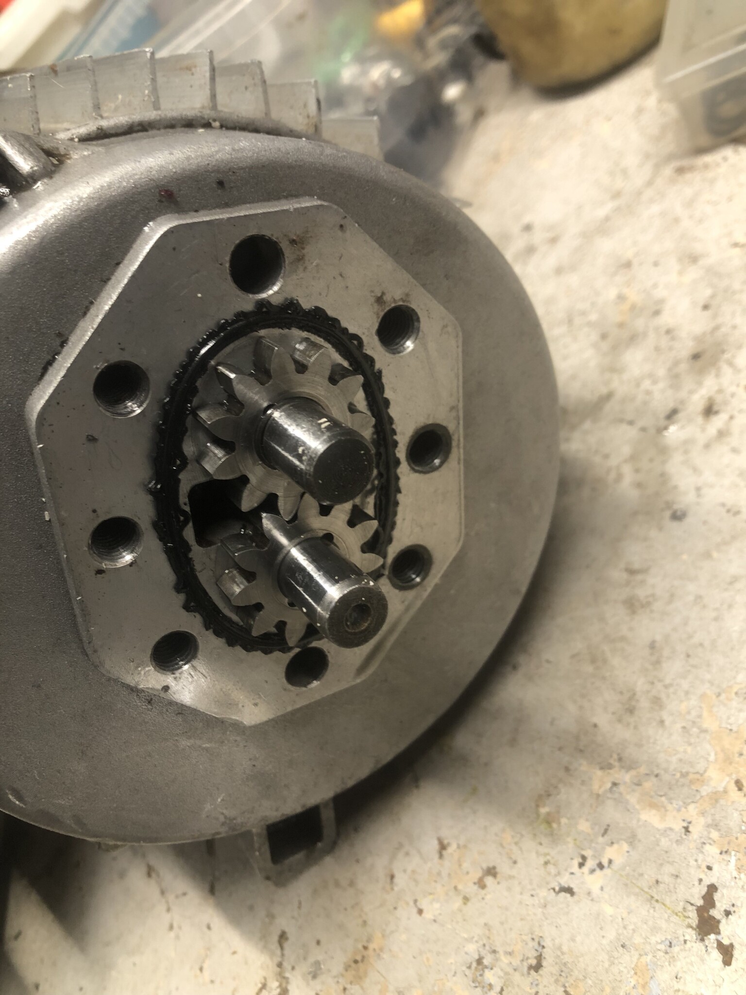

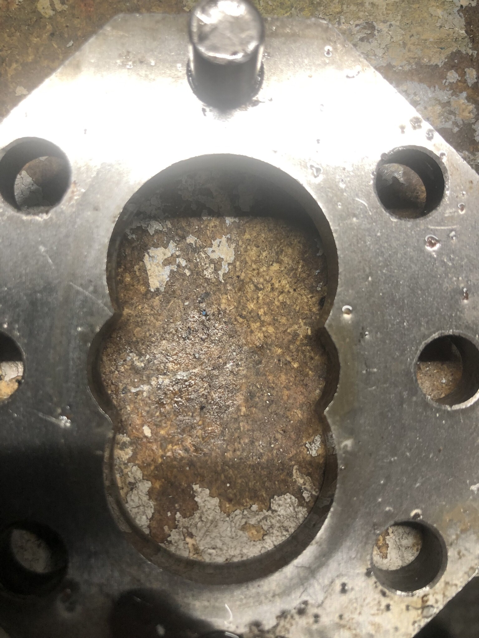

ja han bygger upp trycket kolven kommer ur hela vägen. Men inte tillräckligt för klyva ved han stannar mot veden. Ventilen har jag kollat bytt alla o-ringar. Kanske pumphuset är sliten vilket jag inte tror den ser fint ich osliten ut iaf.Men den o-ringen dras iväg in i porten en bit!?! Sen är jag inte säkert hur plattan ska sitta det är olika storlek på de.

De o-ringar har jag precis bytt och de blir konstiga. Men han läcker inte.
När oringarna ser ut så fransiga så får du gummi mellan lock och pumphus. Det gör att det blir en spalt mellan kugghjul och lock där oljan kommer läcka och tappa tryck. Bytt till tunnare oring.
Man ser även slitspår i locket som att det gått föroreningar i oljan. En sådan kugghjulspump måste vara helt glappfri och repfri för att hålla trycket.
Man kan vrida ena kugghjulet fram och åter för att se hur mycket kuggarna glappar mot varandra. Det ska i princip vara helt glappfritt.
