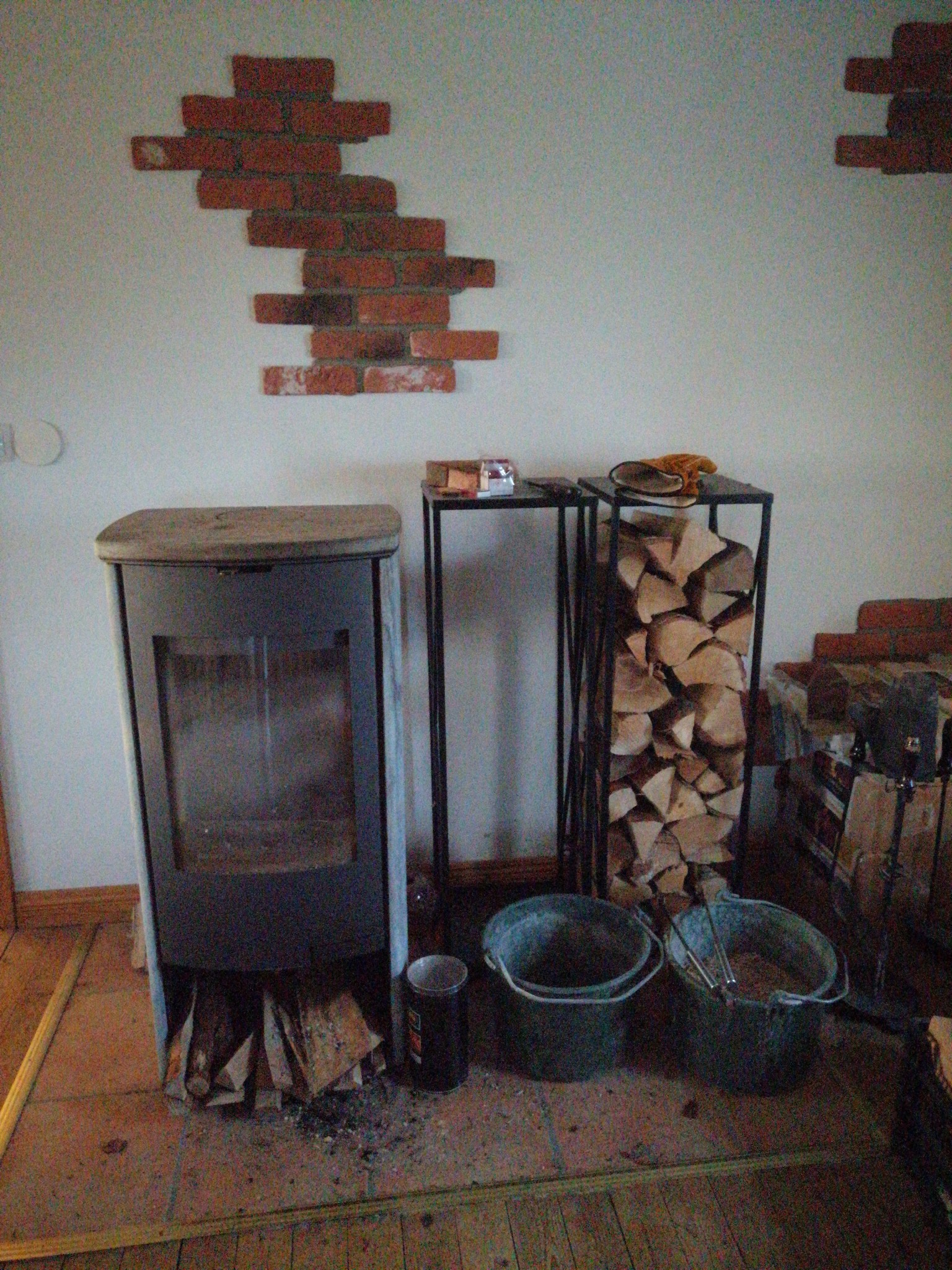

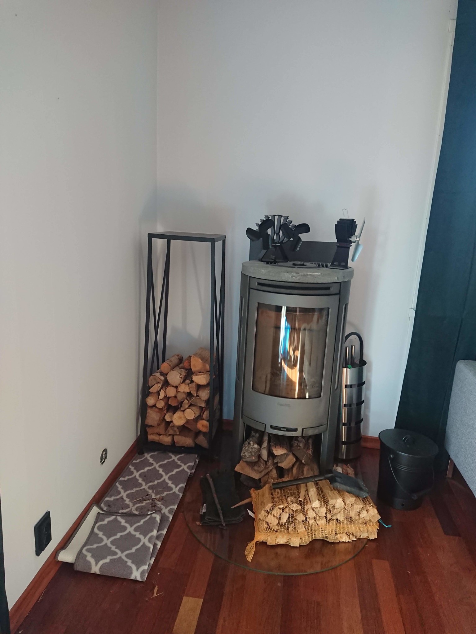

Var nyss och inhandlade en vedförvaringsmöbel på Jula. När jag nu monterat den och ställt den på den platsen den är tänkt att stå på så blev jag lite fundersamt över säkerhetsavstånd och sådant.. Vi brukar sällan elda mer än 3-4 timmar i sträck, så inga tokeldare direkt.
Min fråga lyder - Vilket alternativ är bäst, eller är bägge dåliga? Kaminen är en Contura 500 från -02 om det har någon betydelse.
På bild 1 så är avståndet från luckan/glaset 70 cm.
På bild 2 så är det 18 cm till närmsta glas, den står dock lite bakom sidoglaset.

K KeiNo skrev:Hej!
Det är samma.
Risken är väldigt minimalt
Du får elda väldigt länge och konstant.
Men du kan ju prova elda i 4 timmar och sen känna på veden, börjar dom bli svarta så är det nog dags att flytta på dom
Nu har jag förvisso en annan kamin än du, men samma vedförvaring samt en vedkorg i "läder" som står på ungefär det avståndet från kaminen som du har på bild nummer 2. Jag eldar mycket och länge vissa dagar, och har aldrig upplevt några problem, men jag håller såklart kaminen under uppsikt medan den är igång (vilket man ändå ska ha förstås). Tror inte att det är något att oroa sig över, och ser mycket trevligare ut så som på bild 2 tycker jag.
