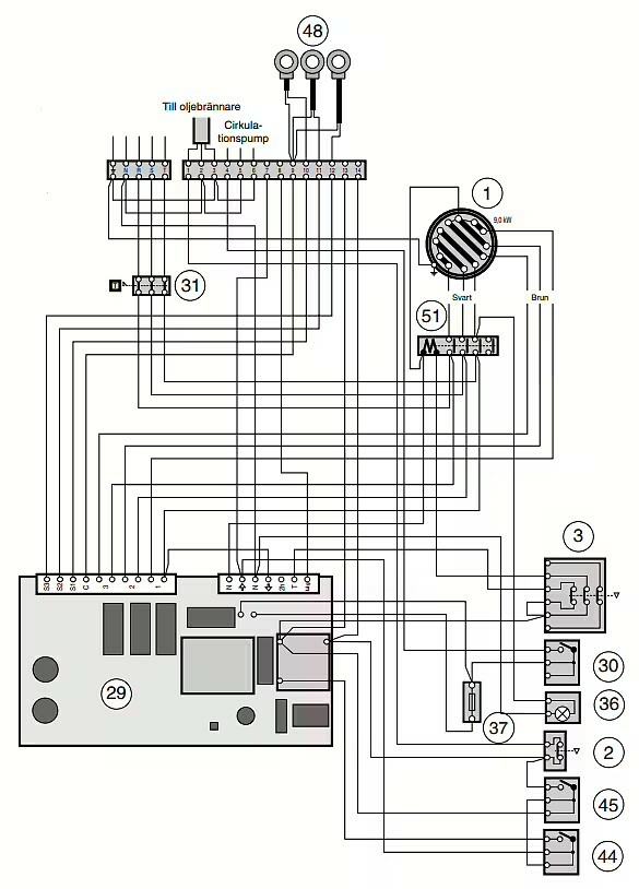

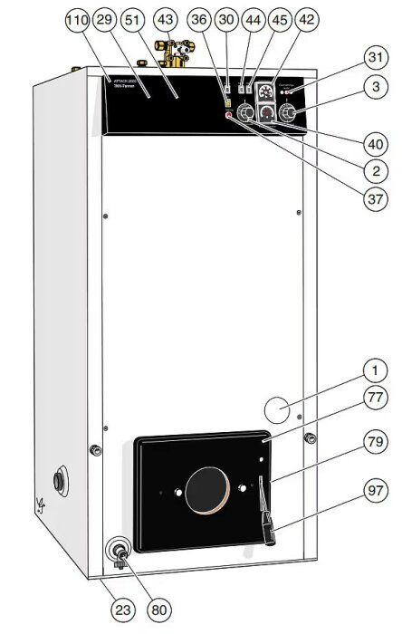

Hittade två bilder som kan vara till hjälp vid felsökning,
Illustration av en panna med numrerade komponenter markerade, inklusive säkring, termostat och styrkort. För felsökning vid tekniska problem.
Diagram över pannans elektriska kopplingar med komponenter markerade, inklusive termostat, styrkort och säkringar.

Ursäkta El och värme är inte mitt område. Försöker igen. Pannan kräver 2 st cirkulationspumpar tydligen. En snurrar alltid En starta / stänger vid vissa temperatur. Retur pumpen. Den sitter nere vid golvet. Har ingen ström. Spelar ingen roll hur jag vrider på reglaget märkt c pump. Jag trodde cirkulationspumpen fått någon kortslutning Därför bytte jag ut den. På bifogad bild. Så går en kabel in i från strömbrytare in i pannan. En annan kabel går ut från pannan till en kopplingsdosa. En kabel går från den nya cirkulationspumpen till kopplingsdosan. Där är det dött. Testade och tända upp en liten brasa i somras. Allt var ok då. Jag var faktiskt lite orolig och hade på känn. Att felet sitter inne i pannan. Någon kortslutning?
