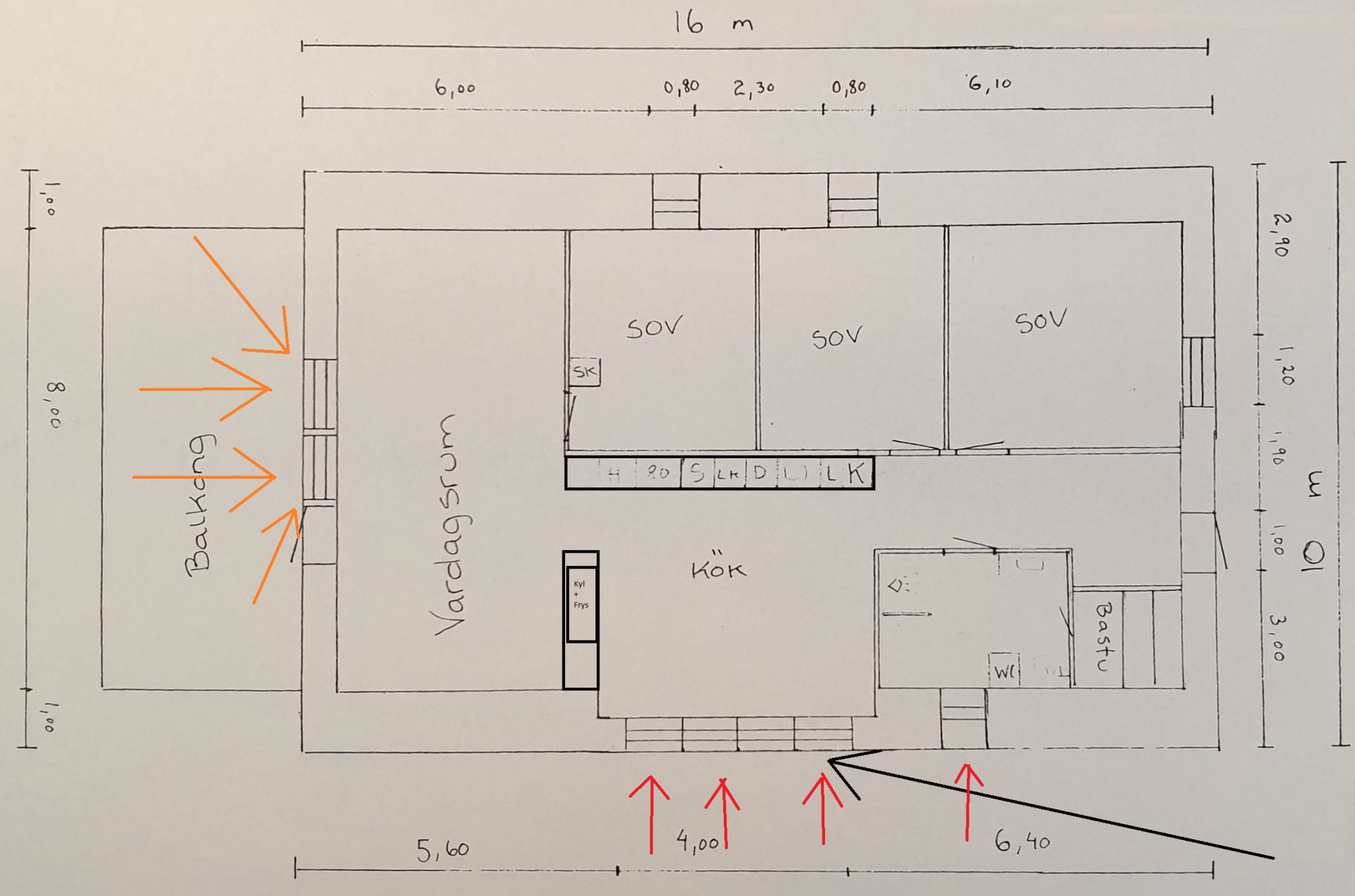

Jag passar på att ladda upp en liten ungefärlig planritning så att det blir enklare att visualisera problemen jag har. Jag har ritat dit lite pilar i olika färg. Solen går upp till höger om planritningen och börjar lysa in genom köket runt gissningsvis kl. 6 (är aldrig vaken den tiden under sommarloven).

Ja, 26+ grader inomhus hela sommaren (men även tidigare än så - solen lyser starkt även tidigare) är himla jobbigt.J Josth skrev:Ja stora fönster från golv till tak kan släppa in mycket solsken... Gardiner tror jag inte räcker. I så fall tillsammans med reflekterande solskyddsfilm på glasrutorna. Jag skulle också tycka det var väldigt kämpigt att hela tiden ha minst 26°C inne. T.ex. Mitsubishi LN50 har en nominell kyleffekt på 5 kW (1,4 - 5,8) och kanske är något att titta efter då(?)
Jag får kika lite närmare på solskyddsfilm. Vet att grannen har det och han bygger hus med enorma fönster som täcker flera våningar. Ska också kika lite på modellen värmepump du nämnde.
Litet sidospår: Är det på något sätt möjligt att koppla en värmepump till en liten vattentank som jag använder som varmvatten för dusch? På sommaren behöver jag ju inte elda förutom just till att duscha (knappt då med tanke på att man oftast vill svalka av sig eftersom det är så varmt inomhus). Nu har jag två stora tankar som tar onödigt mycket tid att värma upp när man bara behöver lite varmvatten till dusch under sommaren.
Med tanke på ditt läge med blåst och så så tror jag solfilm skulle vara ett bra alternativ att dra för fönstren. Men det kommer inte göra enorm skillnad däremot solfilm på dem största fönstren och en luftpump kommer nog funka fint. Särskilt med öppen planlösning som du har.
Mitt hus är inte inte alls så stort som ditt men för oss funkar luftpumpen extremt bra. Vi gör så här att på morgonen innan temperaturen sticker iväg kör vi igång den så kör vi den hela dagen och håller tempen det var på morgonen är det extrem väder så den aldrig slår av sig utan får jobba hela tiden så kör vi den på eco cool lite på dagen. Har inte haft den så länge men hittills har den funkat riktigt bra. Den kyler iaf ca 100 kvadrat här utan problem visst rummen längst ifrån den är någon grad värmare än rummet den sitter i. Har ännu inte upplevt att elräkningen stuckit iväg extremt och har ändå kört en hel del ac nu. Vi är extremt nöjda med vår mitsubishi än så länge
