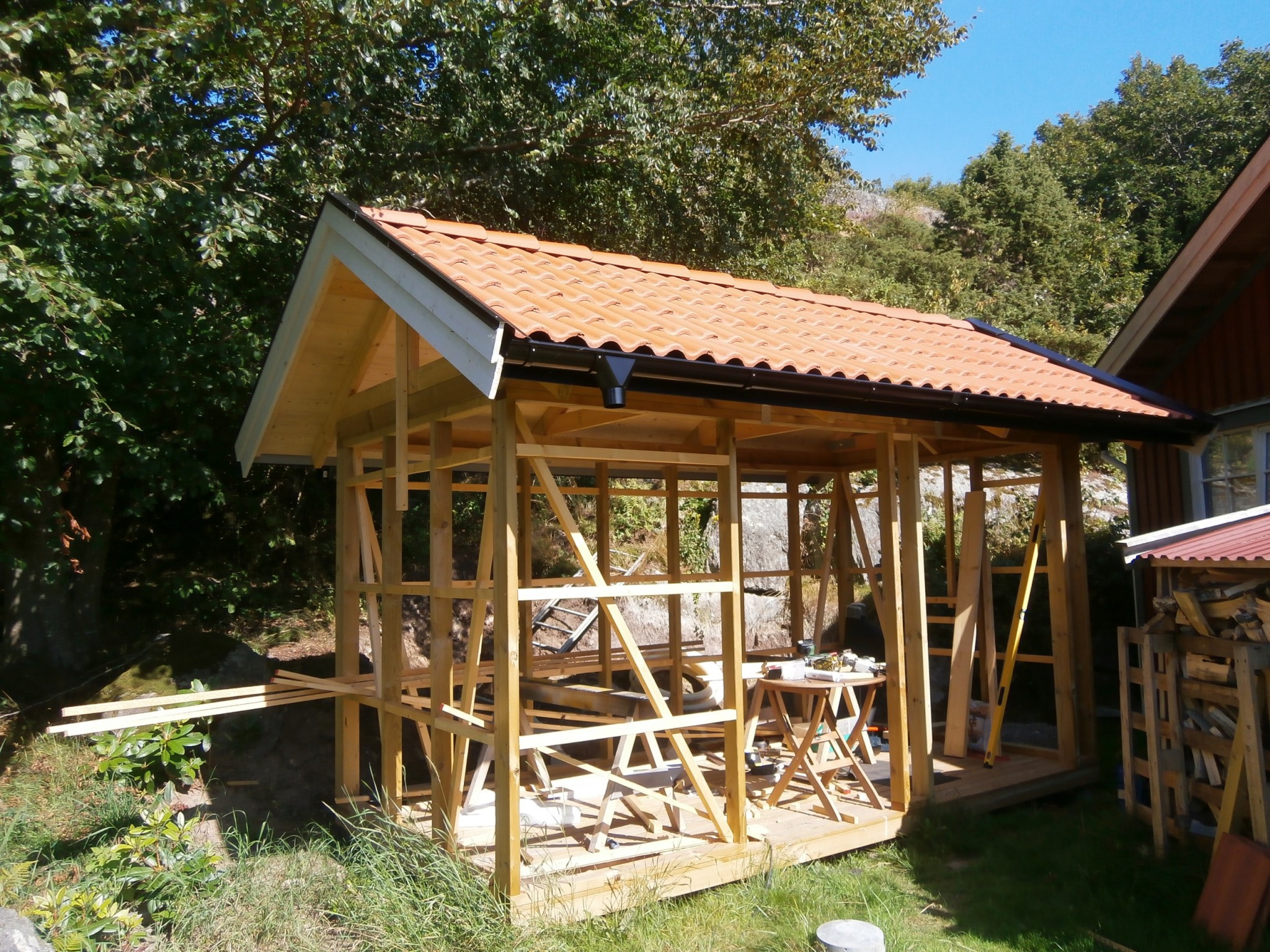

Bygger en bod enligt rubriken. Först snedtak men blev tegeltak. Nu har det blivit så likt boendehuset så nu vet jag inte vilken panel jag ska ha till ytterväggarna.
Förslag mottages tacksamt, måste ju ha klart innan vedsäsongen börjar.

Kanske lika som på huset?
cpalm
Då får jag ha glespanel på ved delen och huspanel på andra delen, kan funka. Att det ska vara så svårt att bygga ett LITET vedis med snedtak…...:confused:
Jag bygger vedförådet med panel på gavlarna och på långsidan har jag stora öppningar, 80cm breda, där jag ska ha löstagbara luckor med gles panel på. Blir också foder runt dessa.
Torka ved = luckor av.
Vinter = luckor på.
På långsidan är det 240cm av 350 som är "luckor" resten vanlig panel.
Blir inte luckorna tunga, det är väl lite höjd på dem?
Det återstår att se, min bod ser ut ungefär som din just nu.....det borde vara hanterbart med endast gles panel + en ram.
