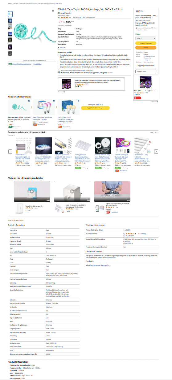

Jag ska montera en ledstrip för att lysa upp del av en murstock som inte används.
Tänkte på den här:
https://www.amazon.se/dp/B098FJ6LXB...o_fm_apan_dp_JJGHG0FW21CSFV8NG1WX&starsLeft=1
Jag vill dock inte använda drivern, utan montera en dolt i en kopplingsdosa i närheten. Kan någon ge mig tips på driver som borde funka?

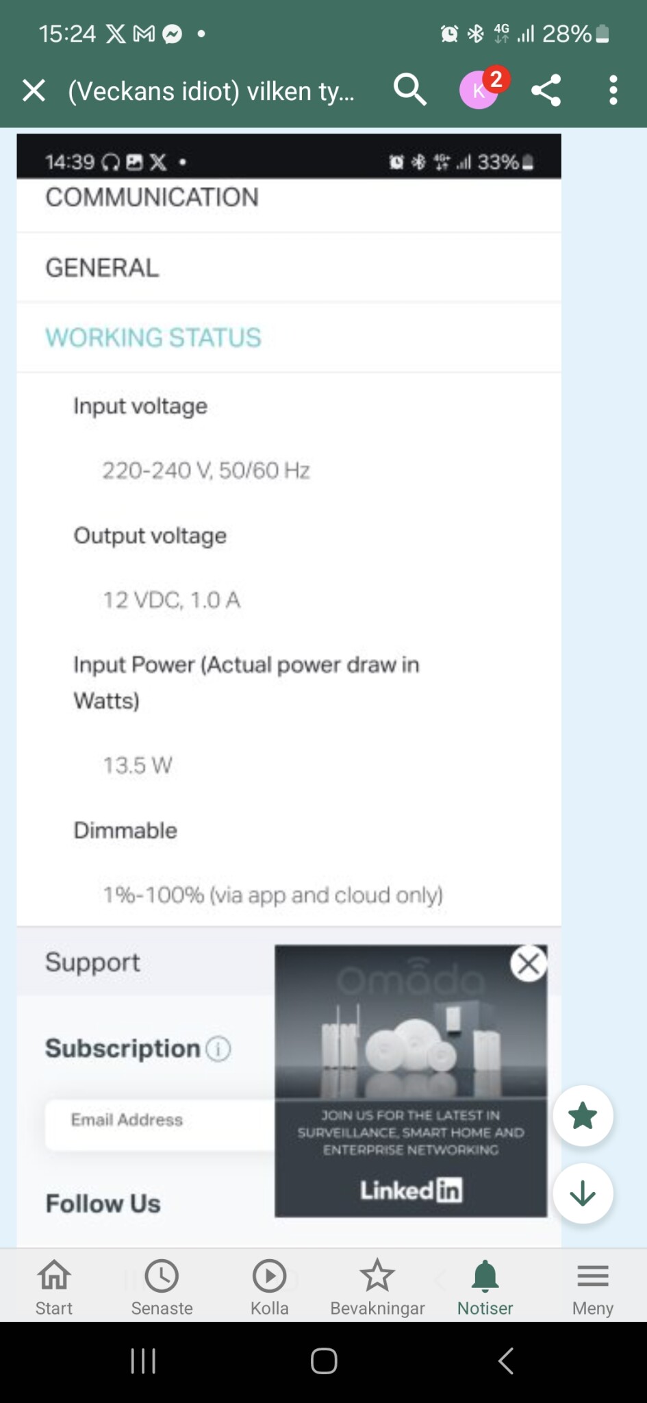

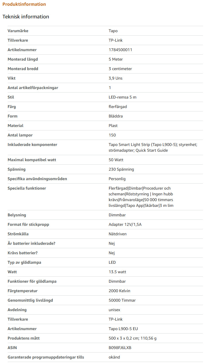

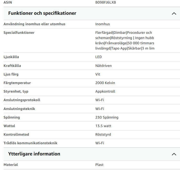

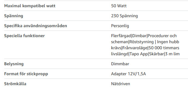

Kan inte se ngn specifikation. Det enda jag ser är 230V, vilket borde vara matningsspänningen till drivern. Jag skulle också gissa att alla styrfunktioner de skriver om sköts av drivern. Så troligen kommer du inte att kunna styra den med app osv. om du ordnar en annan driver. Och eftersom den väl kunde variera i färg också, så misstänker jag att det är flera trådar från drivern. Så en standard driver fungerar nog inte.
Tack för snabbt svar!H hempularen skrev:Kan inte se ngn specifikation. Det enda jag ser är 230V, vilket borde vara matningsspänningen till drivern. Jag skulle också gissa att alla styrfunktioner de skriver om sköts av drivern. Så troligen kommer du inte att kunna styra den med app osv. om du ordnar en annan driver. Och eftersom den väl kunde variera i färg också, så misstänker jag att det är flera trådar från drivern. Så en standard driver fungerar nog inte.

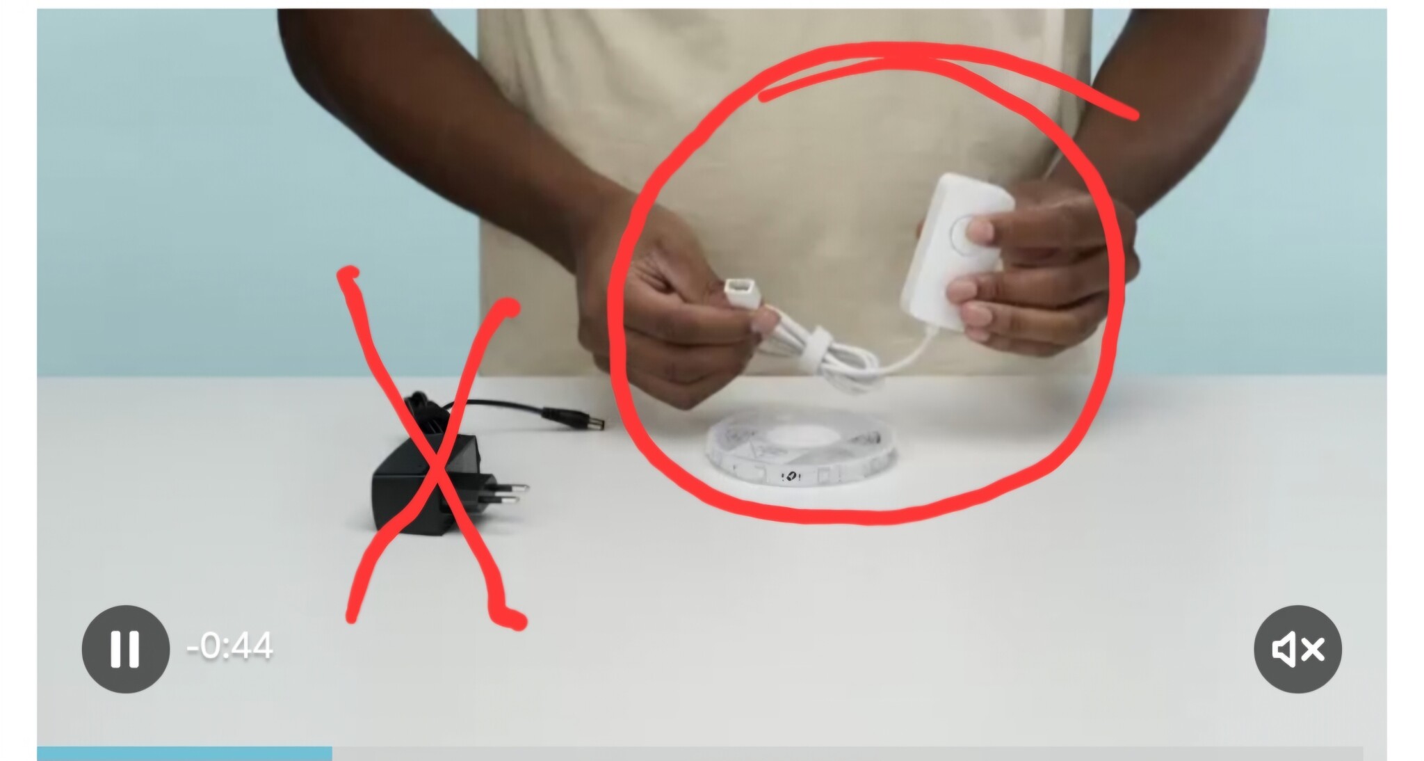

Jag har nog missförstått läget.
Jag trodde att allt det du nämner "sköts" av den vita delen på bilden. Det är den svarta jag vill bli av med, som jag trodde var en "ren" driver.
Ok. Det jag trodde. Var det fel att använda begreppet "driver"? Tänkte att det var synonymt med "transformator".D Dilato skrev:

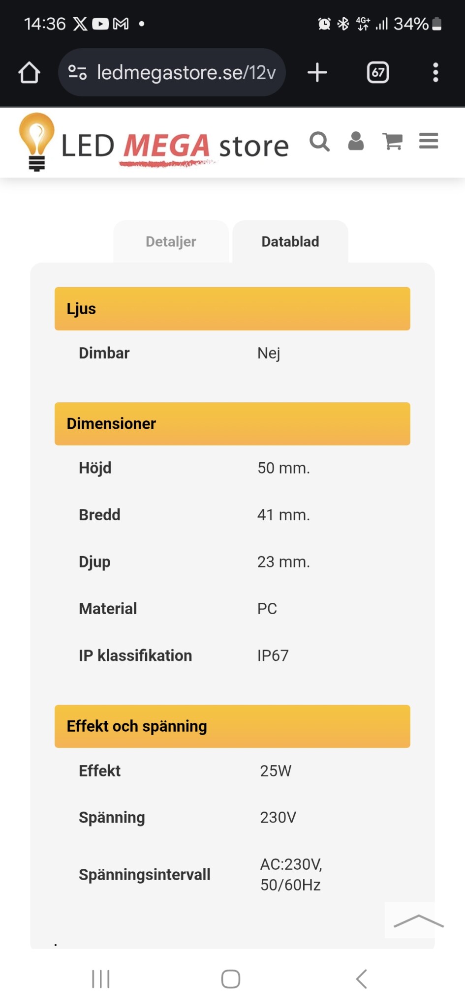

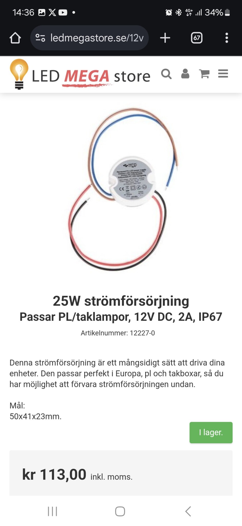

Edit - funkar den här?
https://ledmegastore.se/12v-transfo...-3EqSoQsVf-A7zH4QZ2s2rPNYEJEw14xoCY0YQAvD_BwE
Jag antar det.

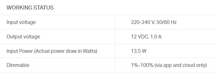

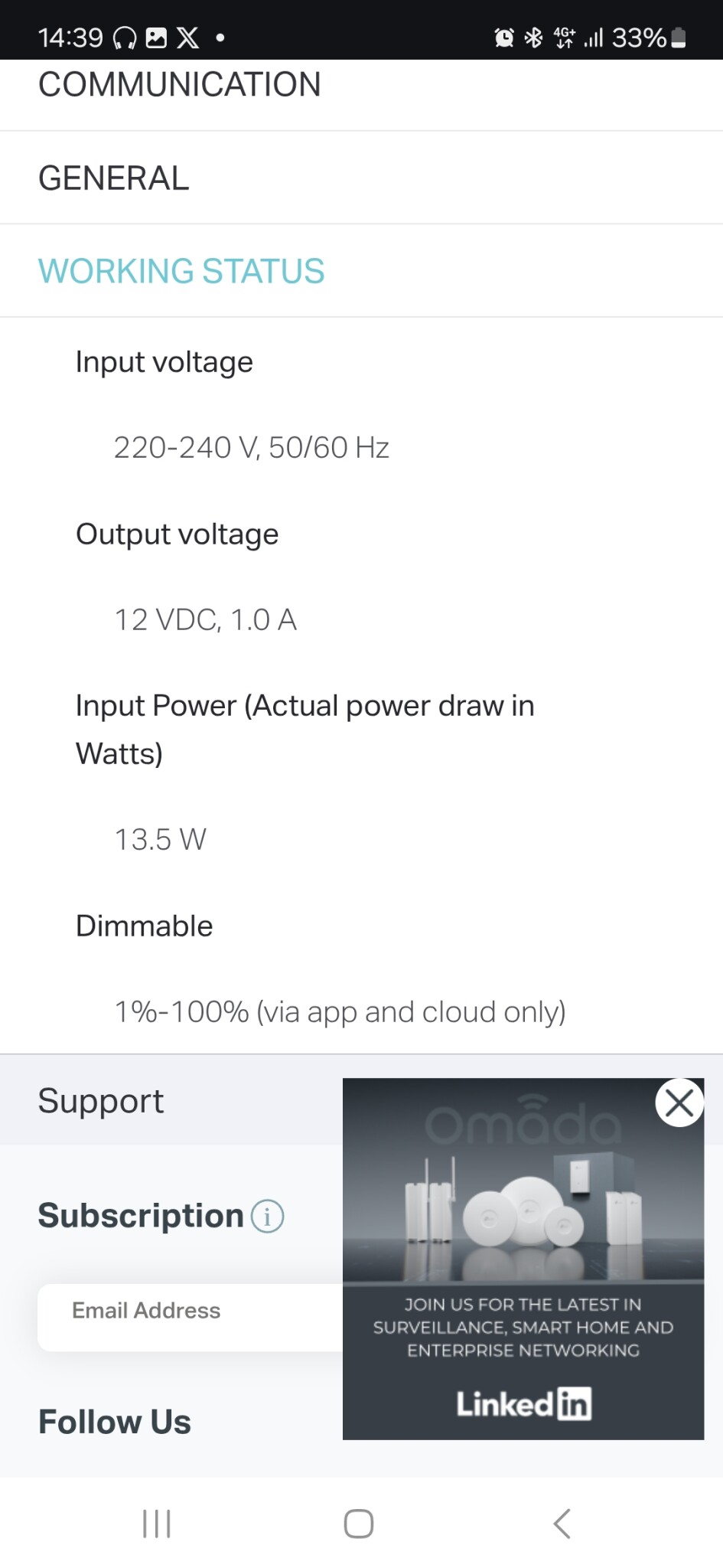

Var framgår det att den länkade LED slingan skall ha 12V som drivspänning? Kan ju lika gärna vara 24 V eller något annat. Det står ju inget på sidan, endast att den är på 13,5 W med det säger inget om driftspänningen....
Ursäkta otydligheten.R roli skrev:
Skärmdumpen är från TP:s webbplats.
