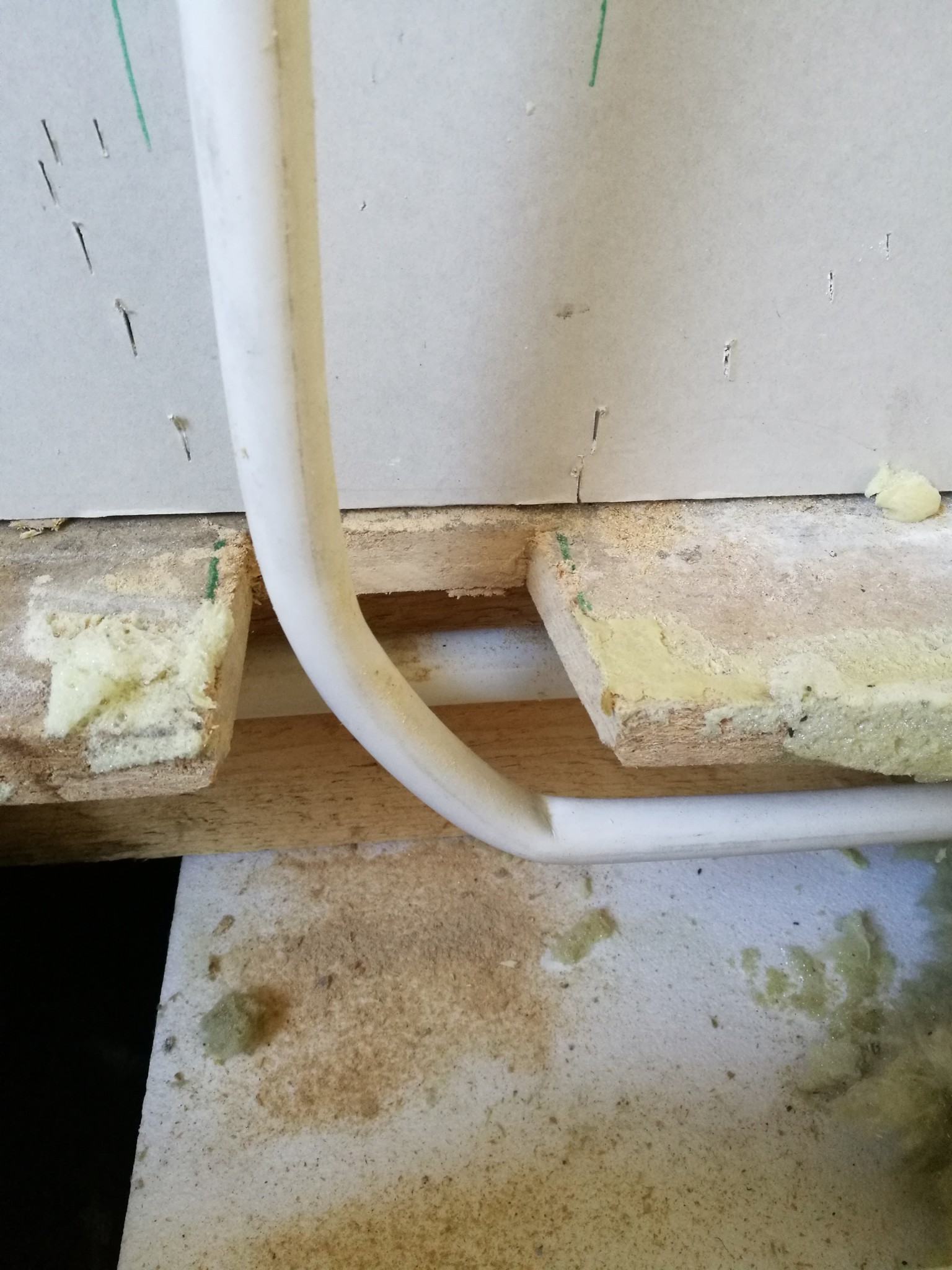

Skulle bocka upp prisolröret för att få det på rätt ställe och slant med mitt (hemmagjorda) bockverktyg... Blev ett litet veck..
Är det kört och bara att byta, eller funkar det?
  • Vit prisolrör med veck efter att ha slantat med bockverktyg, vid byggisolering.

Det går bra. Lägg det på sidan och dräm till med en hammare.

Tack för svaret!
Tyvärr sitter det fast "i andra änden".... :thinking:
Jag ger upp...
Bockade det 22mm-röret (kallvatten) och nu läcker DET röret mellan isoleringen och röret... Det trycks ut däremellan....

Då är det uppenbarligen läck någonstans. Är det röret du knäckde?
Nä, det är det andra... Då är det bara att byta båda.... Vilket iofs gör att jag slipper en skarv....
Nu sitter det 22/16 mm rör för kall/varm-vatten, så frågan är om man ska välja 15 eller snåla och ta 12? Det kommer att vara en köksblandare och en diskmaskin inkopplat... Sträckan är ungefär 6 meter....

12.
12.
Det blev 15 mm PEX...
