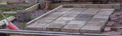

Jag har förberett för ett växthus från Villab. Tycker dock att det blir i dyraste laget... Min "grund" ser idag ut så här. Under cementplattorna har jag frigolitskivor. Under "väggarna" har jag nu makadam.
Jag har grävt ner rör till vatten och el.

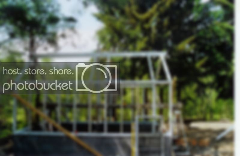

Hej Spiderman och tack för allt beröm....... 3x4.2m, gjöt en sula som jag sedan murade upp lecan på. En något skrovlig yta på sulan gör att bruket hugger och lecan sitter som berget. I sista fogen sätter jag ett antal helgängade 1/2" stång med en 90graders bock, så att dom hamnar under sista lecan, och sedan upp genom en fog och 100mm över lecan (3 på var sida) dessa helgängade användes sedan till att bulta fast lejden som ligger ovanpå lecan, glöm inte grundpapp mellan trä och lecan, inga konstigheter, roligare med ett riktigt växthus.
Växthuset ritades in samtidigt som bygglov till garage och hus. 45x70 är bäst till spröjs, tåler att fräsa ned kant till glas. glasen kan naturligtvis vara större, men jag fick dom här, som har ca 80 år på nacken, liksom den gamla växthusdörren. Lecan skall putsas eller kvastas och sedan målas, när jag får bättre med tid.

Sulan är ca 200mm över markplanet, går i höjd med tröskeln, regält med armering i sulan då den står på packat underlag . Även armering i första skiftet Leca, Gjöt sulan i samband med gjutning av plattan till garaget. Om man vill börja mura direkt på t ex skärv, kan det vara lämpligare att använda betongsuggor i första skiftet--armering--leca., sen kan man fylla till med grus eller något mot suggorna.
Har inte mycket bilder, då det är ett enkelt jobb. Har eftersträvat att få det i gammal stil, därför små glas, 35x42 eller nåt ditåt. Bottenlejden är den som ligger på grunden, ovanlejden är den som vilar på väggen och förbinder denna med taket

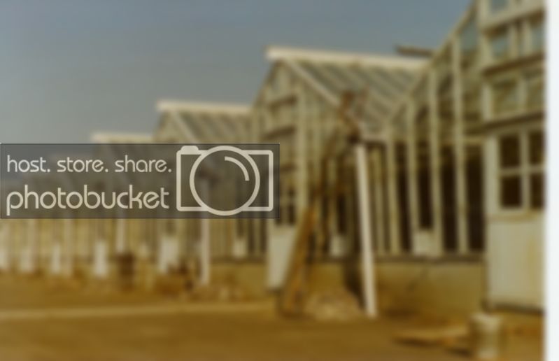

Nu finns det inte fler firmor som kör växthustimmer, men om Du skulle hos någon av de tidigare stora inom facket, beställa enligt din beskrivning, hade dom inte förstått dig. Gavelspärr t ex är den yttre regeln mellen tak och vägg, som du kanske vill kalla vindskena, så är det bara. Fönstren heter lufter. Däckbrädan är den som ligger ovanpå nockplankan o s v . Jag tror jag kan detta, efter 45 år........
Vad gäller bottenlejden, så lade man alltid denna utan grundpapp under, för man inte visste bättre, men ändå finns det gamla växthus där den ligger kvar i gott skick efter 80 år, beroende på att virket var av god kvalitet till växthusen.
Här växthus byggda 1928-30, forfarande i bruk, med bottenlejd i trä. Omkittning pågår, för 20 år sedan.
