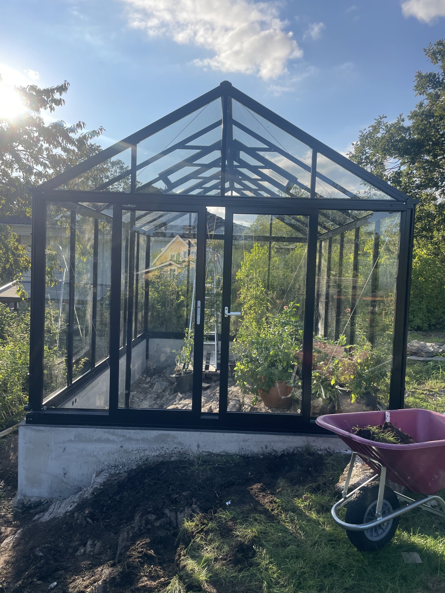

Gjöt betongmur! Övervägde plintar. 15 kvm växthus valde vi (Willab garden Geenhouse classic). Vi var 3 som gjöt tillsammans.
1. Grävde bort all jord och spolade rent. Borrade hål i berggrunden och satte ner armeringsjärn för att minska risk för sättning. Antagligen onödigt då berget är väldigt skrovligt.
2. Byggde en gjutform med reglar och så byggskivor som har ett ytskikt som släpper från betongen. Jävla pill att såga till kanten mot bergrunden för att få någotsånär tätt. Använde ett snöre där jag mätte var 10 cm från vågräta ramen ner mot marken och överförde på mönsterpapper, tejpade på byggskivor och sågade med sticksåg.
3. Armeringsmatta i formen. Fäste ihop skivorna med hålband inåt och avsågade träklossar utåt som vi plockade av eftersom vi fyllde på, för att hålla formen, var ca 70 cm höjdskillnad så mycket betong. Tror den blev typ 15 cm bred, så igen i överkant. 10 cm kan ha räckt, men ville inte riskera att den skulle bli för smal/krokig på sina ställen. Väldigt nog att allt blev heeelt rakt och slätt.
4. Hyrde betongblandare och sån där vibrerande pinne för att skaka ner betongen. Tyvärr var det 28 grader dagen vi satte igång, så insåg några timmar in att det skulle brinna väldigt snabbt. Välte i 2 ton betongsäckar för hand med hink, i 18 timmar non stop :D
5. Vi rev betongen på natten, men ändå gjorde några mm höjdskillnad i hörnen många problem vid monteringen av växthuset. Väldigt viktigt att det blir helt slätt för att inte få problem där. Vi löste det till slut.
6. Fäste växthuset invändigt i murens sidor med medföljande stolpskott och ankarskruv. Syllpapp eller vad sån tjärpapp heter mellan mur och växthus.
Jävligt nöjd!

Justja, det blev en del glipor ändå trots att jag försökte såga skivorna tätt mot berget. Pulade helt enkelt ner stenar i gliporna, det räckte för att inte betongen skulle läcka för mycket. Fick skopa tillbaka en del alltmedan vi gjöt, men det var nog.
