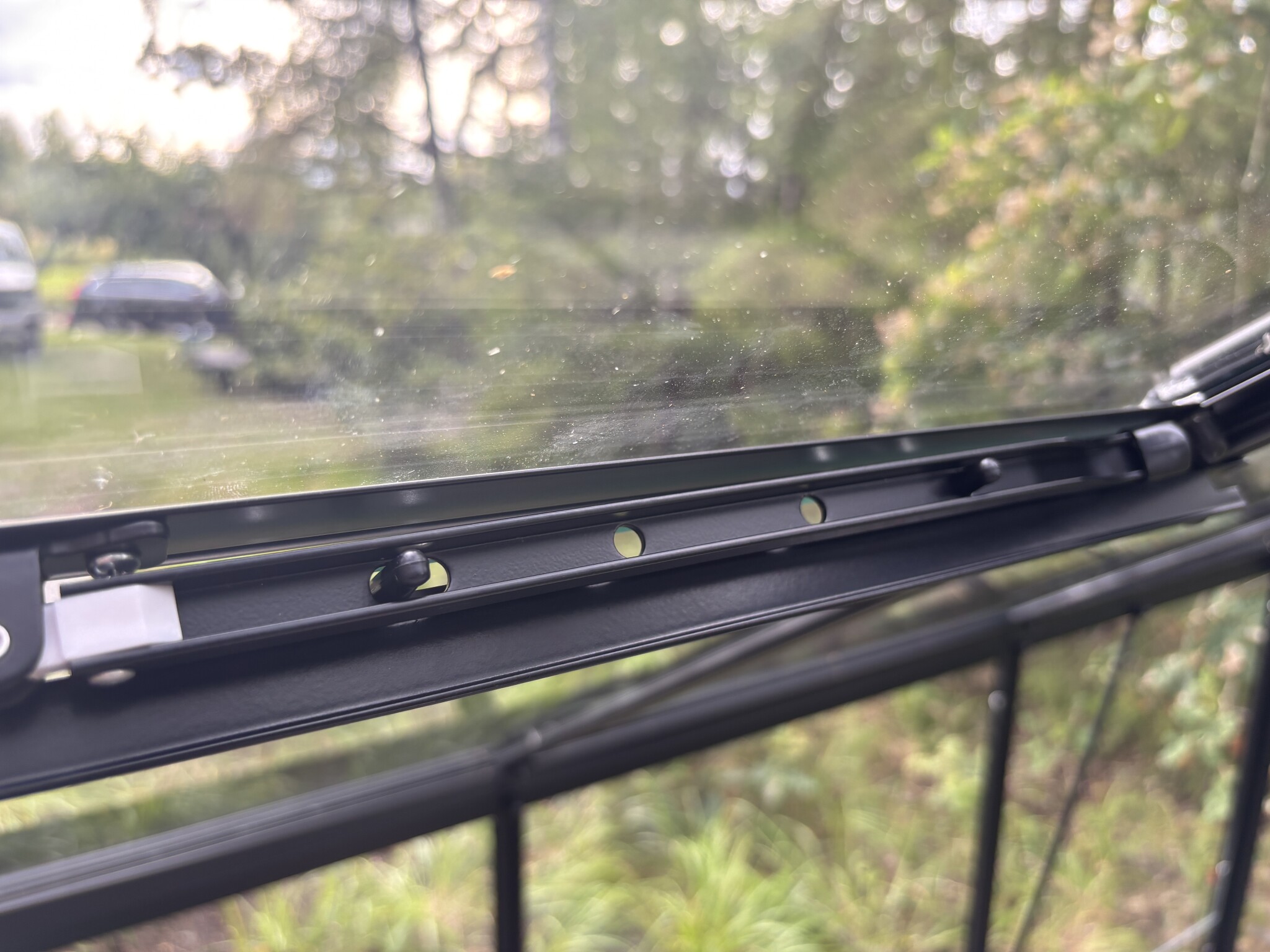

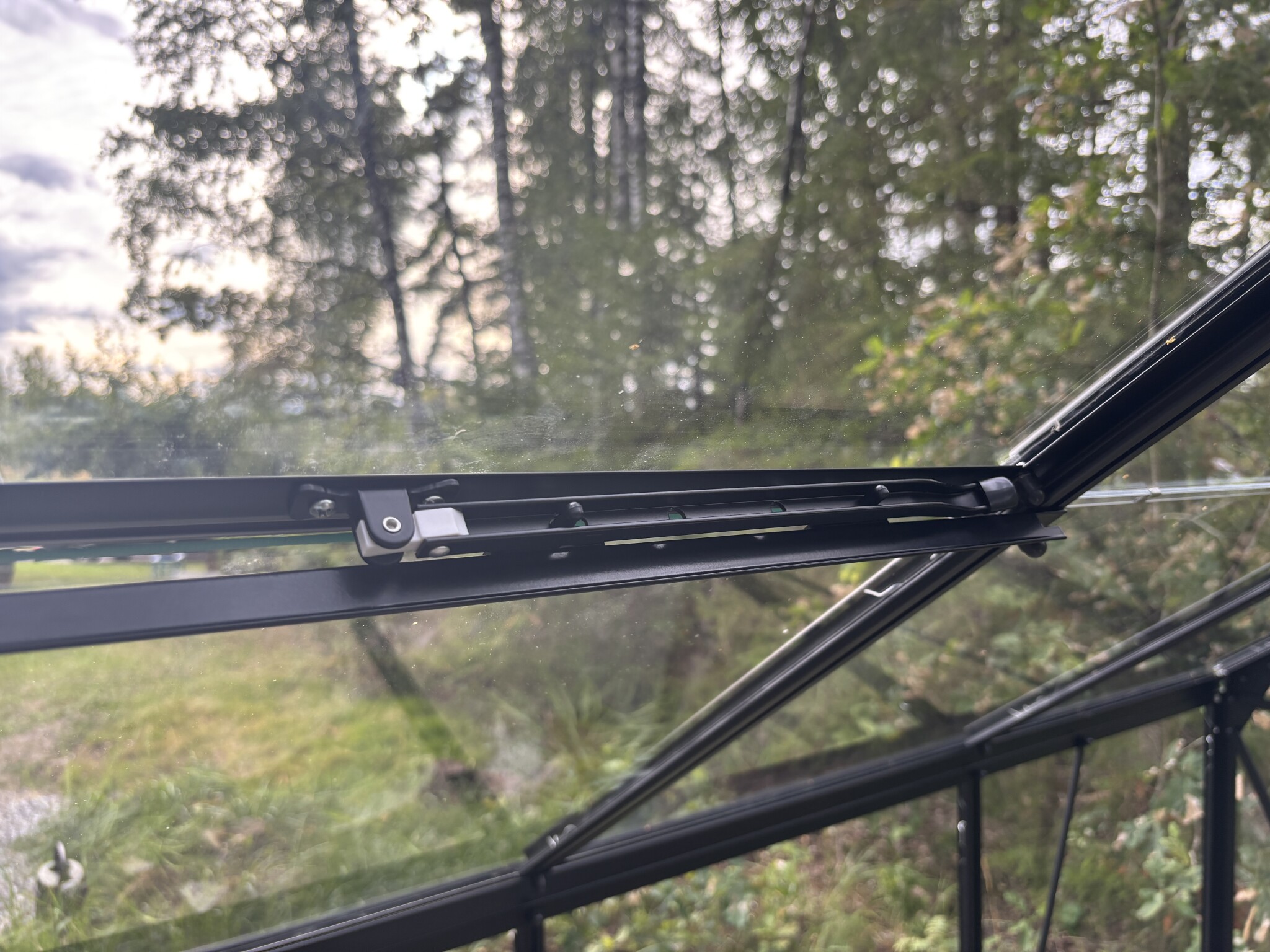

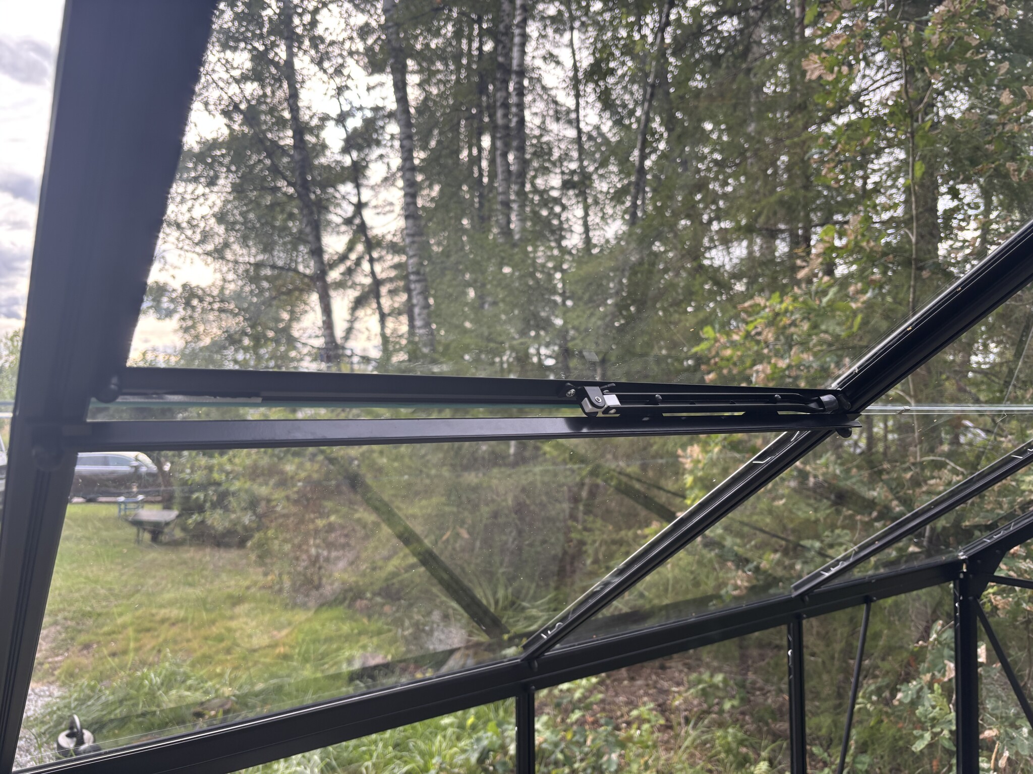

Jag håller med om att instruktionerna är dåliga! Bilderna är otydliga och instruktionerna kunde generellt vara mycket bättre. Man får stundtals chansa och prova sig fram.
Annars ett mycket bra och fint växthus tycker jag (vi har precis fått ihop vårt).
Jag bifogar bilder på hur det blev när vi monterade fönstret.
Vi monterade den nedre delen (med 2 piggar som fäste för fönsterarmen) med piggarna utåt (inte inåt växthuset som det ser ut som att du gjort.
Vad jag däremot reagerar över är att fönstrets nedre del (på vilken öppningsarmen sitter) är monterad med skruven/bulten genom ett "öppet hål/skåra" och inte ett vanligt hål - vilken kan få till följd att fönstrets nedre del ramlar loss med tiden....? Skall det vara på det viset eller har jag missförstått monteringsanvisningen?

Uppdatering....
Har varit i kontakt med butiken.
Har fått en film till mig;
På filmen kan jag se att jag monterat fönstret helt korrekt och att det alltså är konstruerat så att den nedre delen skjuts på plats och skruvas fast med handkraft. Detta innebär - som jag ser det - att den nedre delen med tiden kan komma att lossna, med följd att fönstret far i backen.
I mitt tycke en dålig konstruktion. Varför har man inte genomgående bult, så man med säkerhet vet att inget kan komma att hända?
