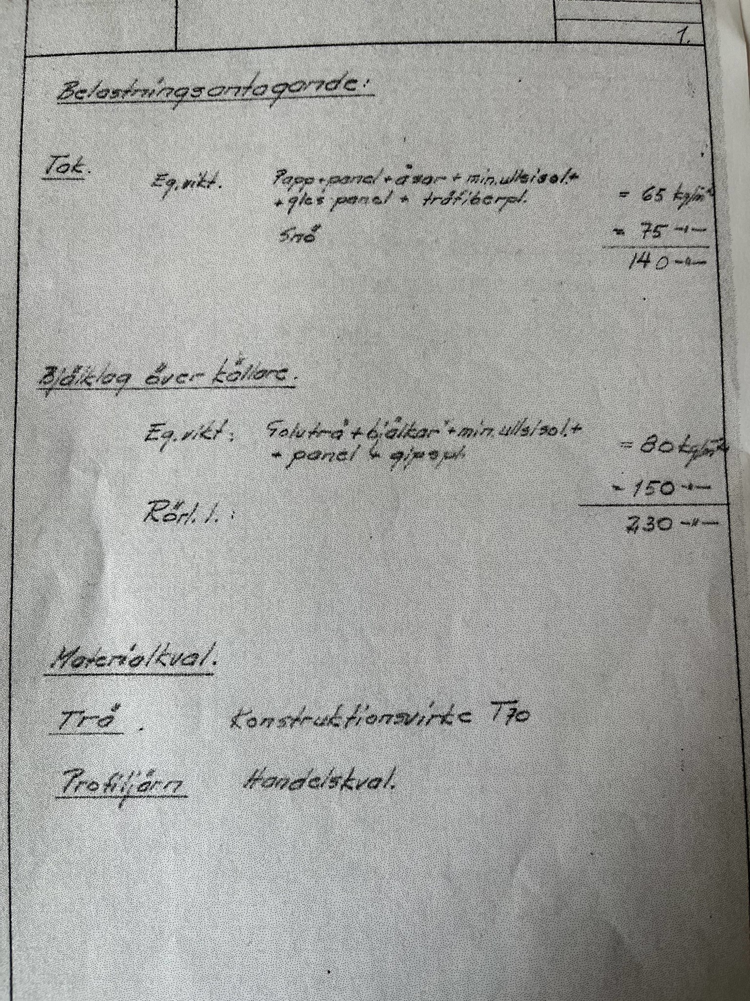

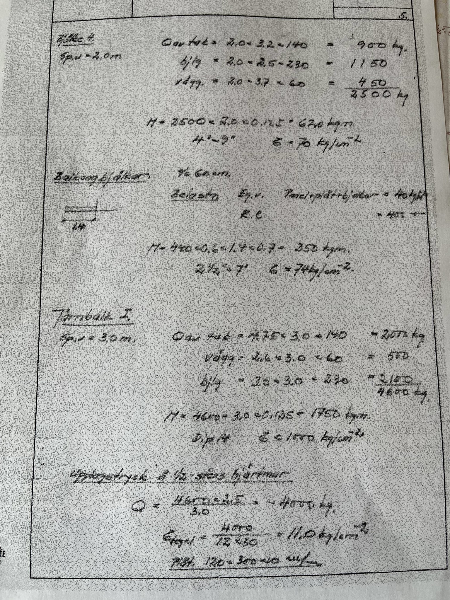

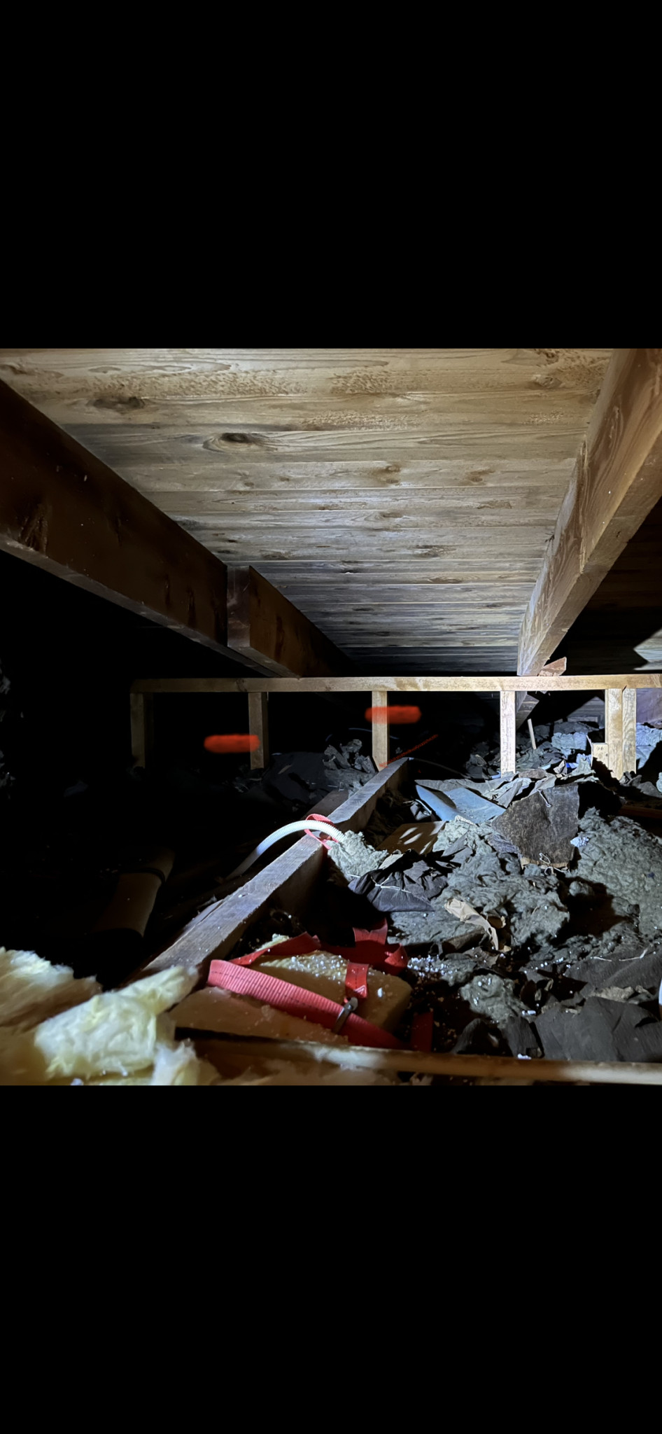

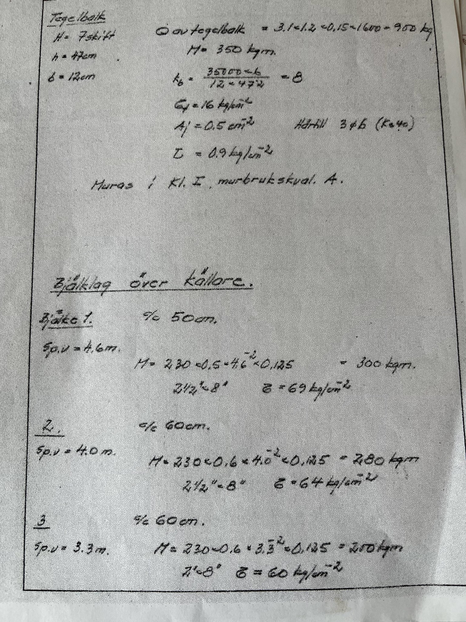

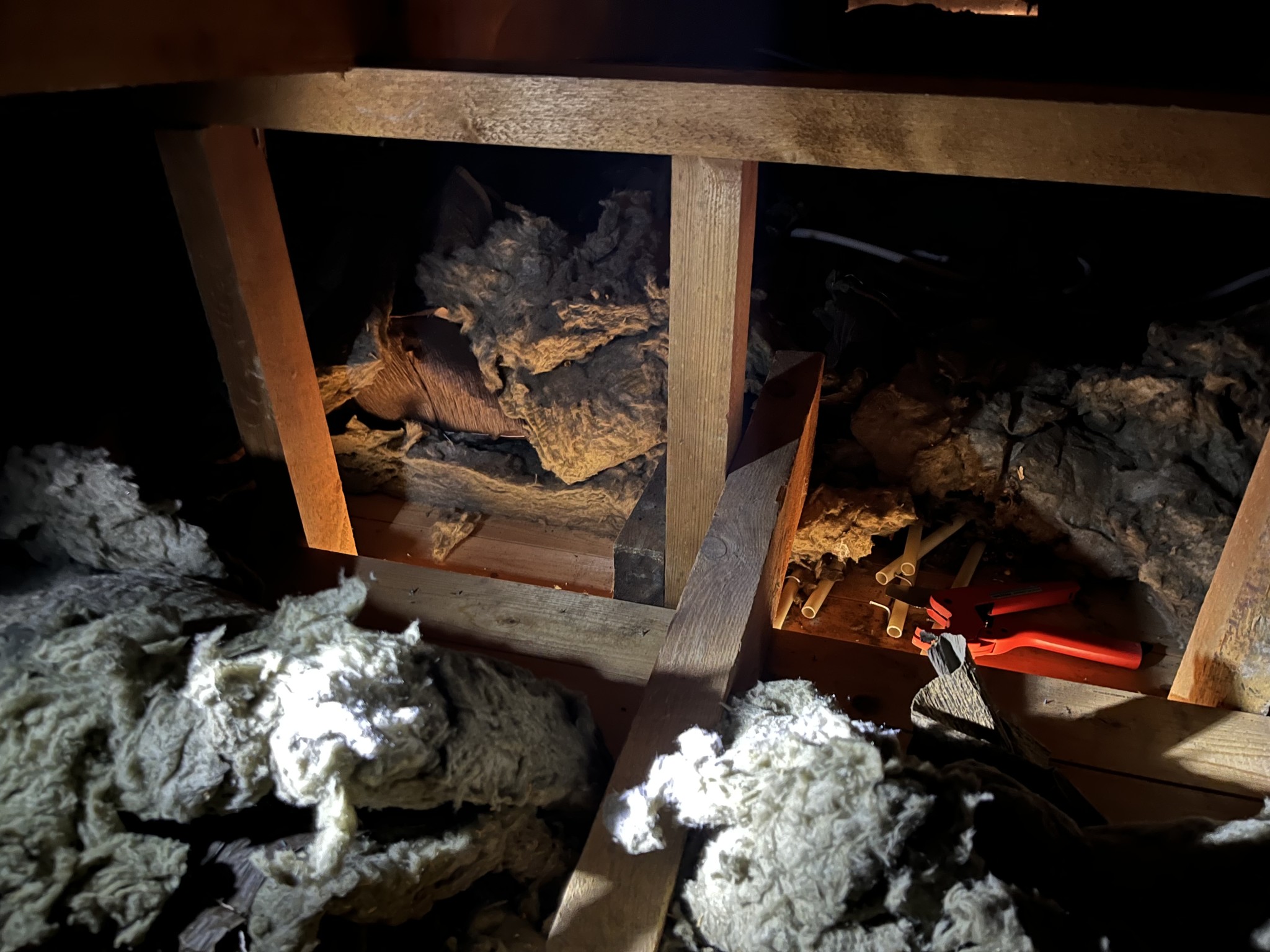

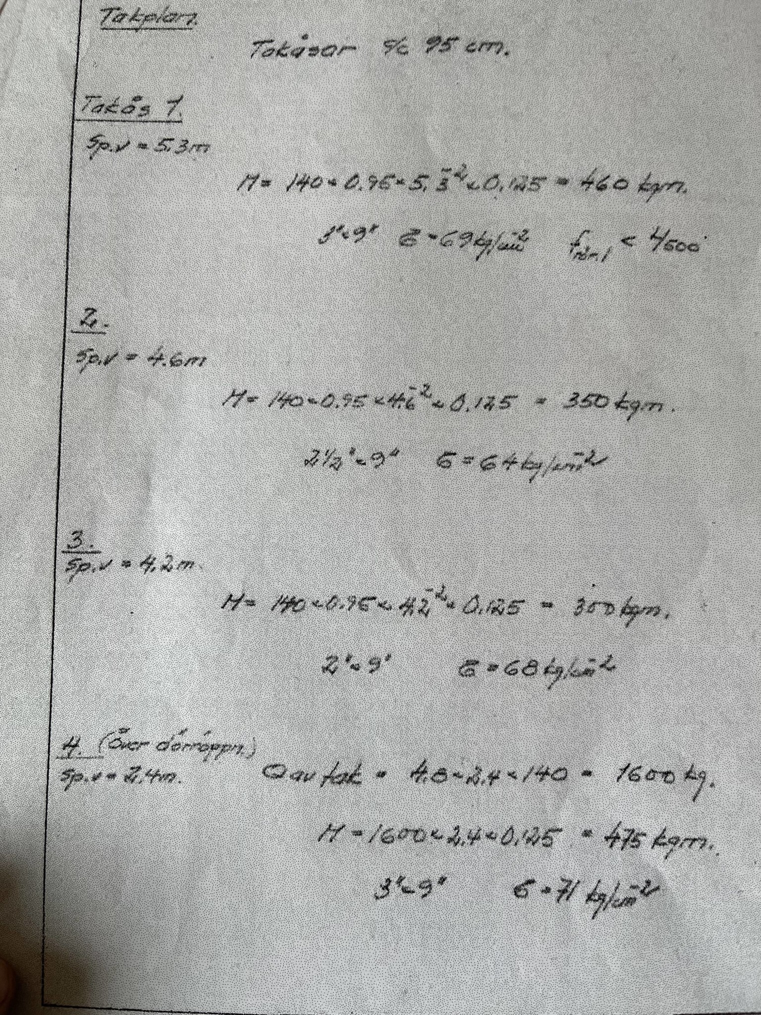

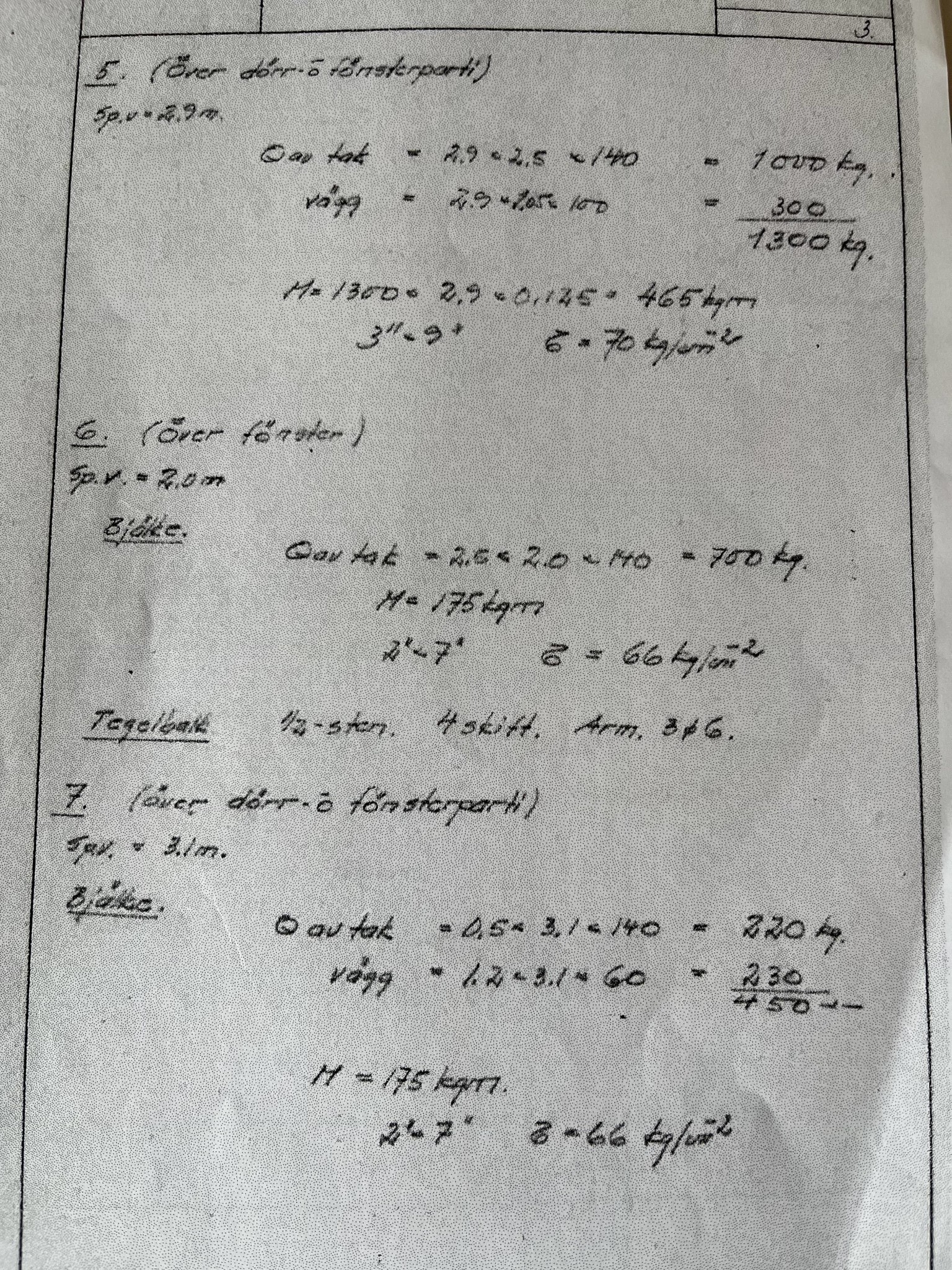

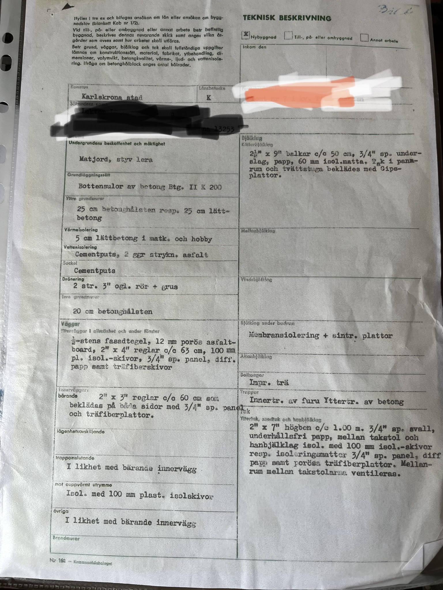

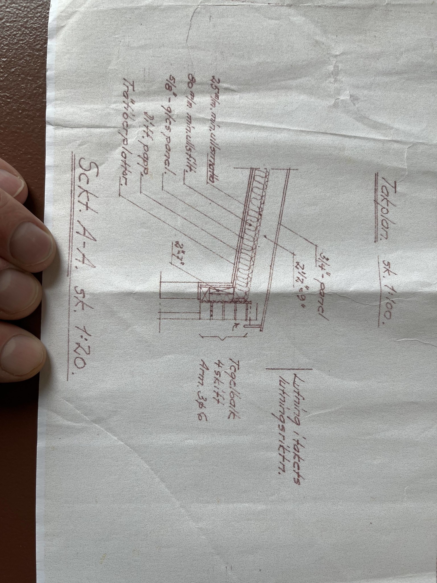

När vi köpte vårt hus 2016 så byggde jag igen en öppning mellan kök och hall.
Nu har vi tänkt öppna upp igen i samband med en större renovering av kök och hall.
Jag behöver då växla av 2 reglar för att kunna förflytta öppningen .
1 av dessa reglar går från syll upp till ett hammarband som ligger under takstolarna.
1 regel går från en befintlig ”avväxling” ovanför nuvarande öppning upp till hammarband.
1 av dess reglar bär också upp 1 innertaksbjälke till köket och 1 till hallen .
Hur bör jag gå tillväga för att kunna få den öppning jag vill. ?
Hur skulle ni gått tillväga ?
Som det är uppsågat i gipset på bilden är ca så stort hålet är tänkt att vara .
bifogar ritning och bilder .
As you can see in the photo above, it is a load-bearing wall (joists connect on it), so you can't change it without a design and permission
