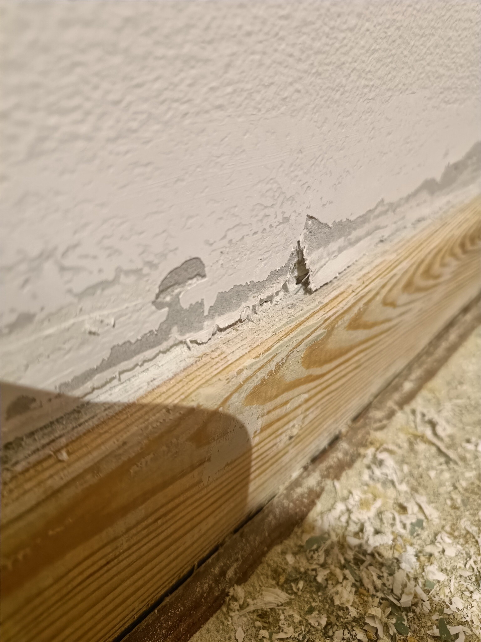

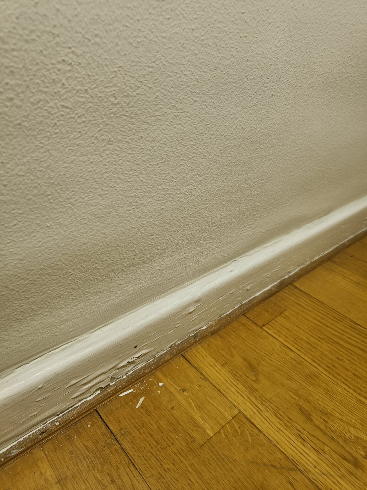

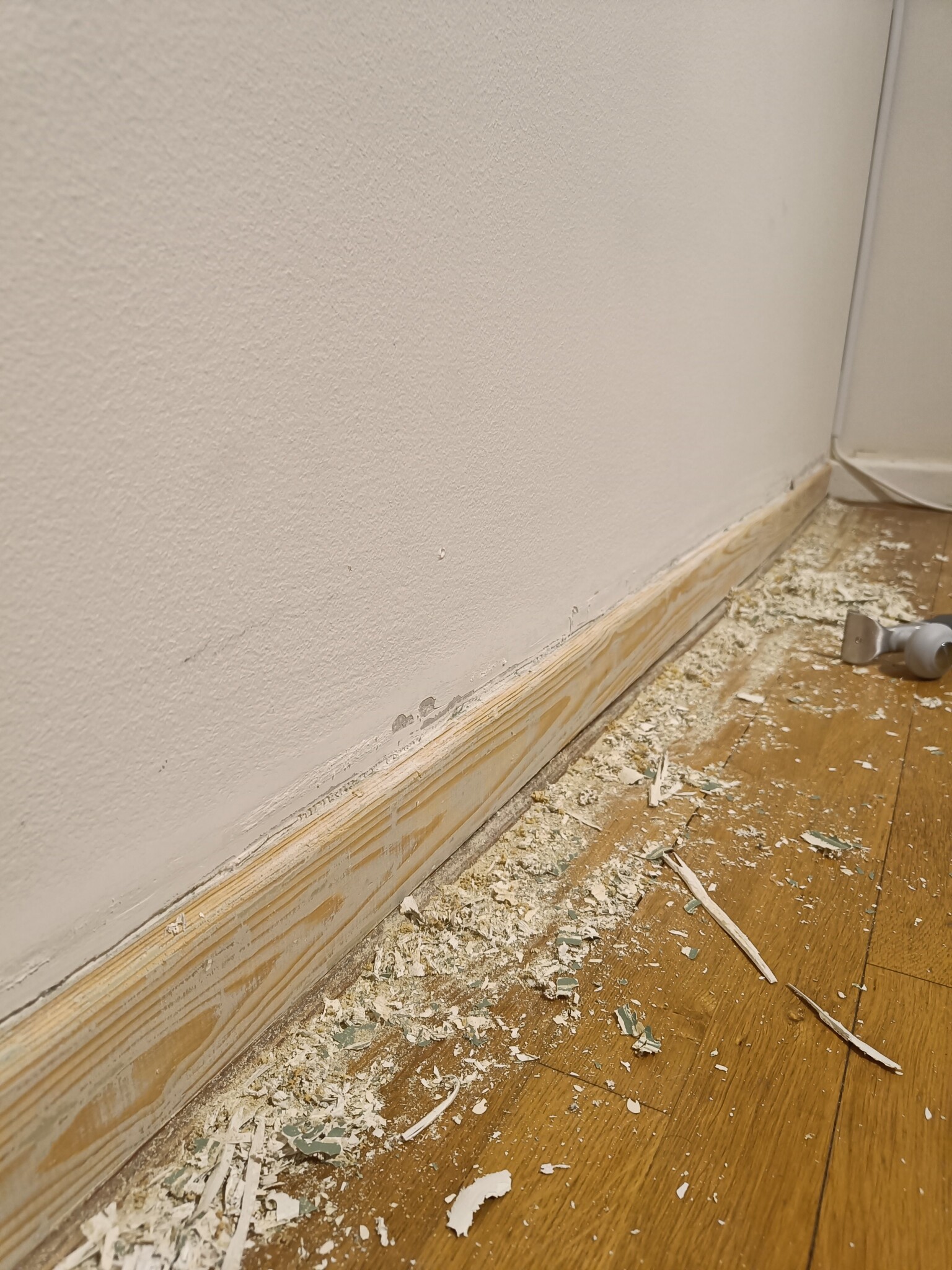

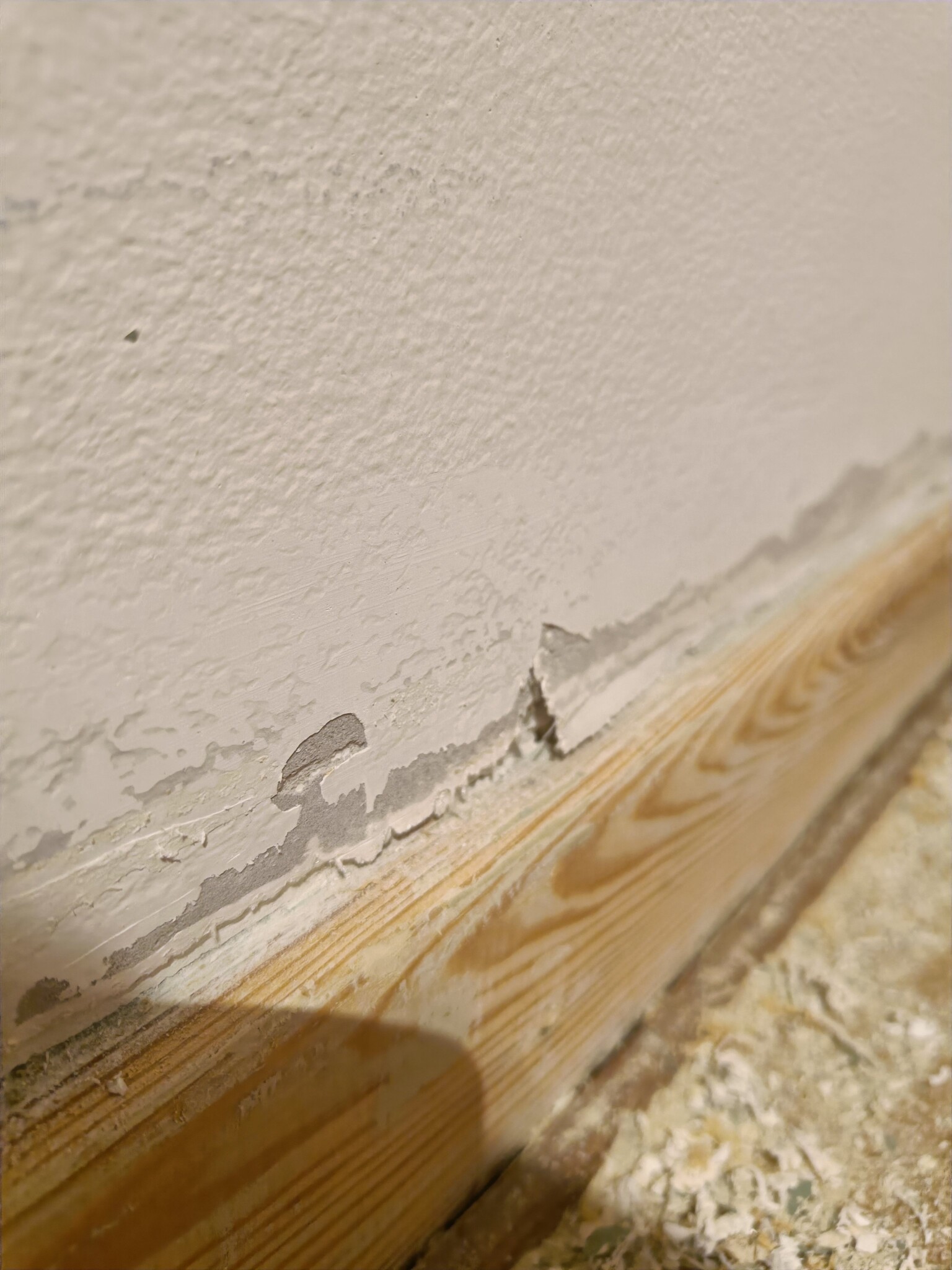

Bor i en lägenhet där yttersta lagret på väggarna "buktar utåt" på vissa ställen, ett lager som släppt från väggen så att säga. Oftast inget större problem, men håller på att måla om listerna som såg förjävliga ut just nu, och på många ställen har väven (det ser ut som nån typ av väv, finns trådar i det iaf så väljer att kalla det väv) släppt rejält längs med listen.
Jag har skrapat bort färgen från listerna, och ett riktigt tjockt lager fogmassa mellan listen och väggen, söker nu råd om vad som är bästa lösningen ang det lösa vägglagret, båda gällande nuvarande listprojekt och om det är något som bör lösas mer långsiktig!
Som syns på bilderna så tar väven slut strax ovanför listen, så alternativ jag funderat på är att antingen bara lägga fog mellan väggen och listen sen måla, och låta väven vara lös från väggen, eller att skära bort nedersta delen av väven (där den är som värst lös) och spackla ett lager.
Tacksam för all hjälp!

Jag skulle bara måla socklarna o sen foga. Man vet inte hur mycket som kommer behöva rivas bort när du väl börjar riva i den. Dessutom kommer du behöva spackla, måla etc..
Okej, tack!
Där det är som värst, är det rimligt att lägga ett lager spackel på väggen "under" fogen?
Jag skulle skära upp snitt i väven tex med brytbladskniv, smeta/pensla in vävlim under och limma fast
