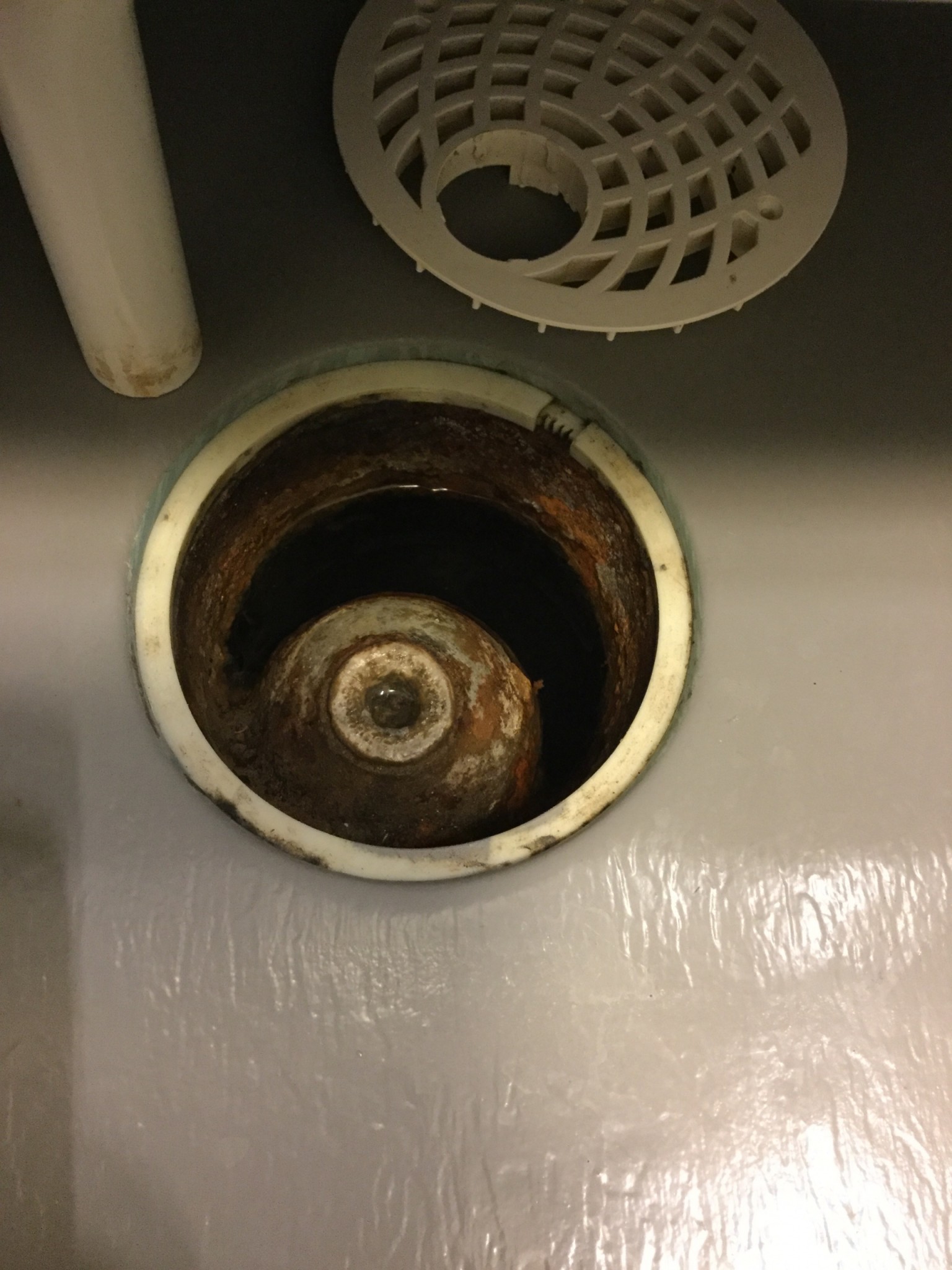

Vi har bytt badkar och efter det så rinner vattnet ut över hela golvet när man tappar ur det efter ett bad.
Jag blir inte riktigt klok på vad som är fel.
Första tanken, rensa och kolla om det är stopp. Men hur gör man rent en sån här golvbrun? Finns inget vattenlås (?)
Ska man kanske placera röret på nått speciellt ställe?
Tacksam för hjälp.
Det finns vattenlås i dom flesta brunnar annars skulle det stinka avlopp där inne
Bilden syns inte, men nog finns ett vattenlås? Eller ser du avloppsröret direkt? Isåfall borde det verkligen inte rinna över.

Men hur menar du att jag gör rent det när det ser ut som det gör ?
Tänk den där bulan som en upp och ner vänd djuptallrik, du kan mest troligt stoppa ner handen under vattnet och komma under "vattenlåset" där inne är en ide att rensa och få bättre flöde.
Samma diameter på röret som det förra bAdkaret?
Ta bort pluggen och rensa med en rensmaskin eller testa att mata ner en trädgårdsland och spola rejält med vatten..
