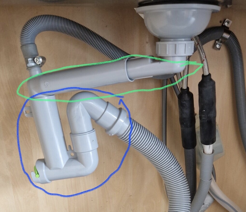

Vattnet rinner inte undan i vasken
Ok men från infästning i vasken till första böjen är det lutning på röret så helt i våg går det inte få ändå det utan våld.Demmpa skrev:
Skruva fast vattenlåset i väggen, just nu belastas anslutningen mot diskhon i onödan.
Botten på vattenlåset ska vara i våg, så hela vattenlåset ska upp ca 4 cm.
Såhär ser det ut hos oss,
Från hoarna är det lite fall, botten på vattenlåset är typ helt i våg. Precis över bottendelen på vattenlåset är den skruvad i väggen, har en liten distans mellan vattenlåset och väggen.
Själva vattenlåset ska vara i lod och i våg.
Vattenlåset är inringat med blått.
Anslutningsröret från hon till vattenlåset är inringat med grönt, ja det ska luta lite. Om du drar isär anslutningsröret så kommer den högra delens vänsterkant att åka uppåt ganska mycket när inget belastar röret.
Sen går det att dra isär gröna delen ifrån blåa delen så att det blir längre avstånd/rörlängd mellan hon och vattenlåset.

Håller med @demmom att vattenlåset bör fästas upp rakt haft samma problem beror troligtvis på låg temp på diskmaskinen dvs matfett som stoppar längre bort

Förstår, men iom att vinkeln är 90 grader (rött) så kan inte vattenlåset vara i lod samtidgt som det ska vara fall på röret.Demmpa skrev:
Kolla hur vårt är monterat.
Det ska INTE vara så stort fall från hon till vattenlåset som det är idag!M Marlin11 skrev:
Eftersom det "bara" är vatten så räcker det att fallet är max 1 cm per meter, det ger 5 mm på 50 cm, på den korta sträckan räcker det med 1-2 mm fall, alltså nästan helt i våg.
Sen ska du strunta i propplösare/kaustiksoda/etc, fett mm kan nämligen bli hårt som cement utav det.
Se om du kan öka avståndet mellan röd och blå cirkel. Jag har för mig att det går att dra ut. Du vill ha plant från hon till röd cirkel och sen ett gigantiskt vattenfall från röd cirkel till blå cirkel så vattnet får fart genom vattenlåset.
