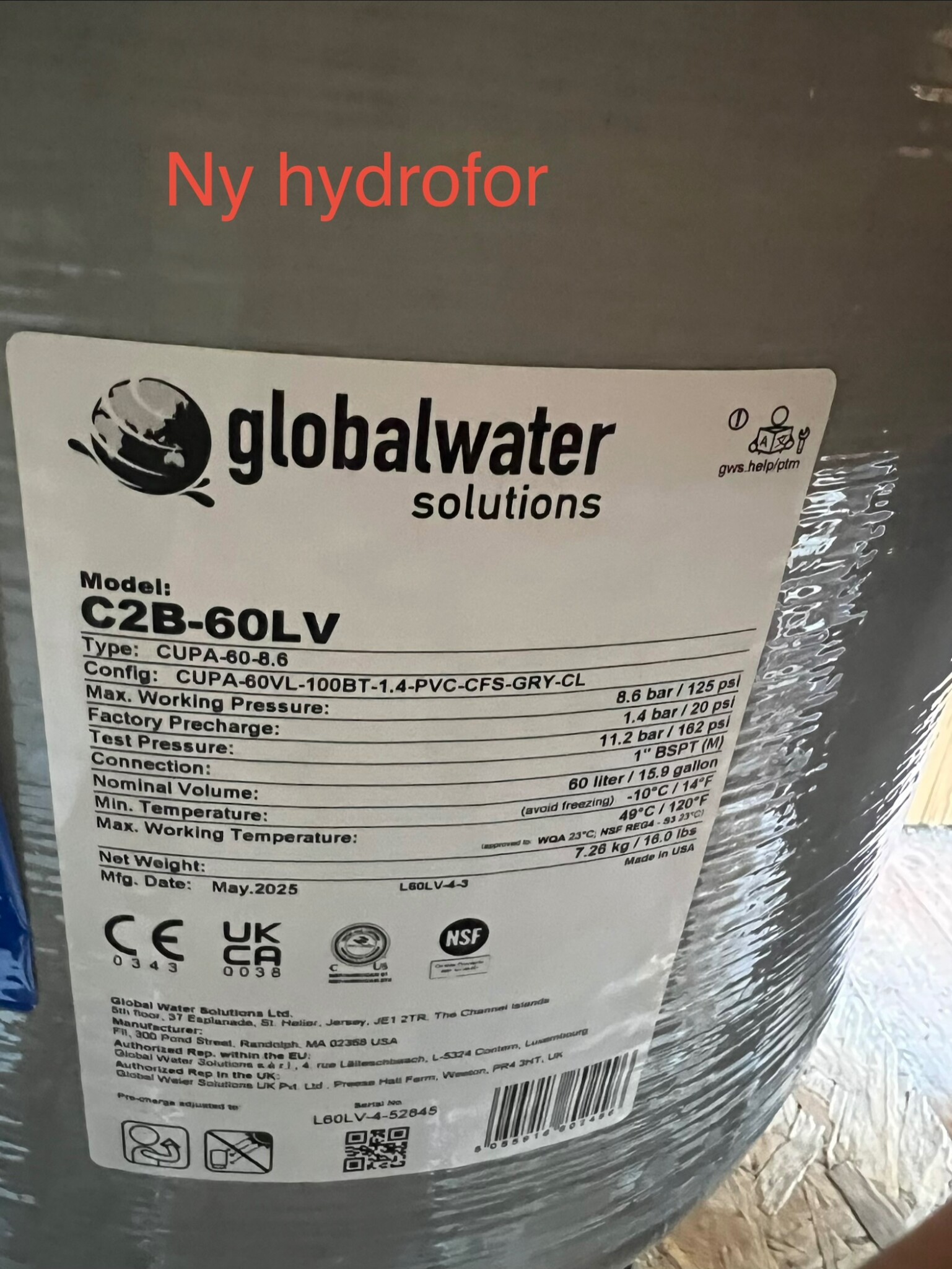

Okej, nu har jag haft en halv sommar på mig att undersöka detta.
Under sommaren har vi varit i stugan 4 veckor i sträck. Lukt/smak var påtaglig i början men avtog och var i princip borta efter en vecka. I samma veva gick styrkortet till radonetten sönder, vilket gjorde att vi hade radonetten förbikopplad i ca 2 veckor, under den tiden smakade vattnet perfekt. När radonetten återigen kopplades in tyckte både jag och min sambo att smaken/lukten återkom. Även om den var svag.
Nu har vi varit borta från stugan i sex dagar och vattnet luktade/smakade starkt kemiskt direkt när vi började spola. Några timmar senare kvarstår lukt/smak, dock svagare – trots att vi tömt hela radonetten och därefter låtit kranarna i både badrum och kök stå öppna en längre stund. Vi har också experimenterat med att koppla förbi radonetten vs att ha den inkopplad. Men jag antar att vi behöver prova under längre perioder. Just nu märker vi ingen uppenbar skillnad.
Under sommaren har vi testat att göra rent radonetten invändigt, vilket kändes ganska meningslöst, eftersom den såg helt fräscht ut, och luktade absolut ingenting invändigt.

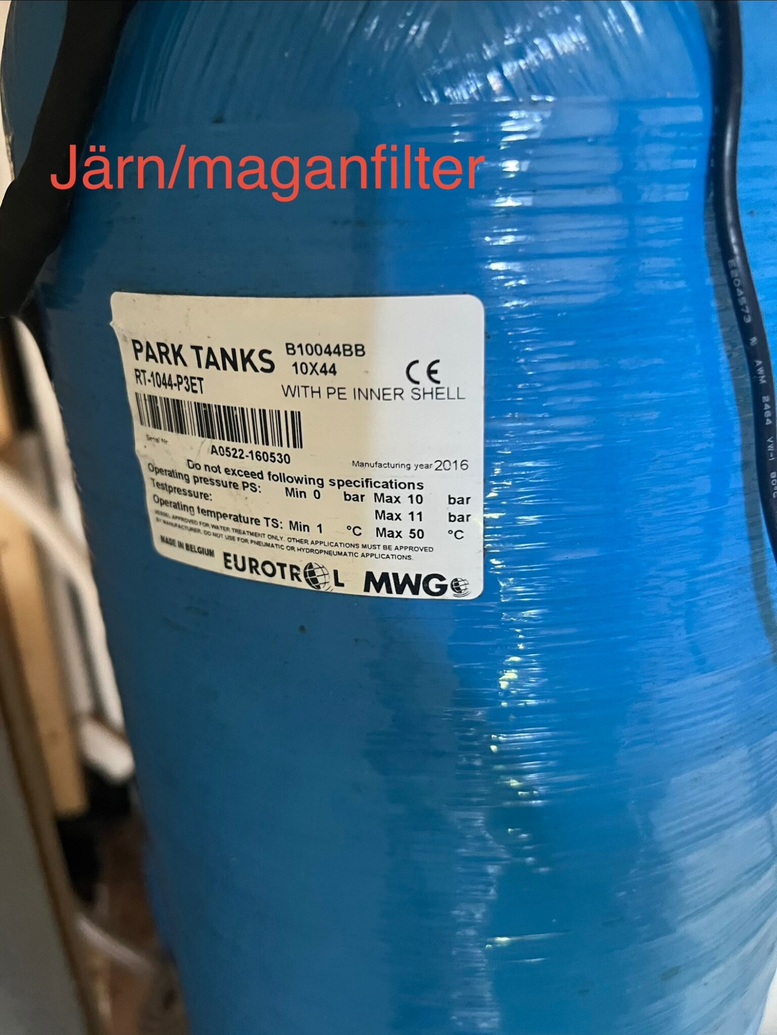

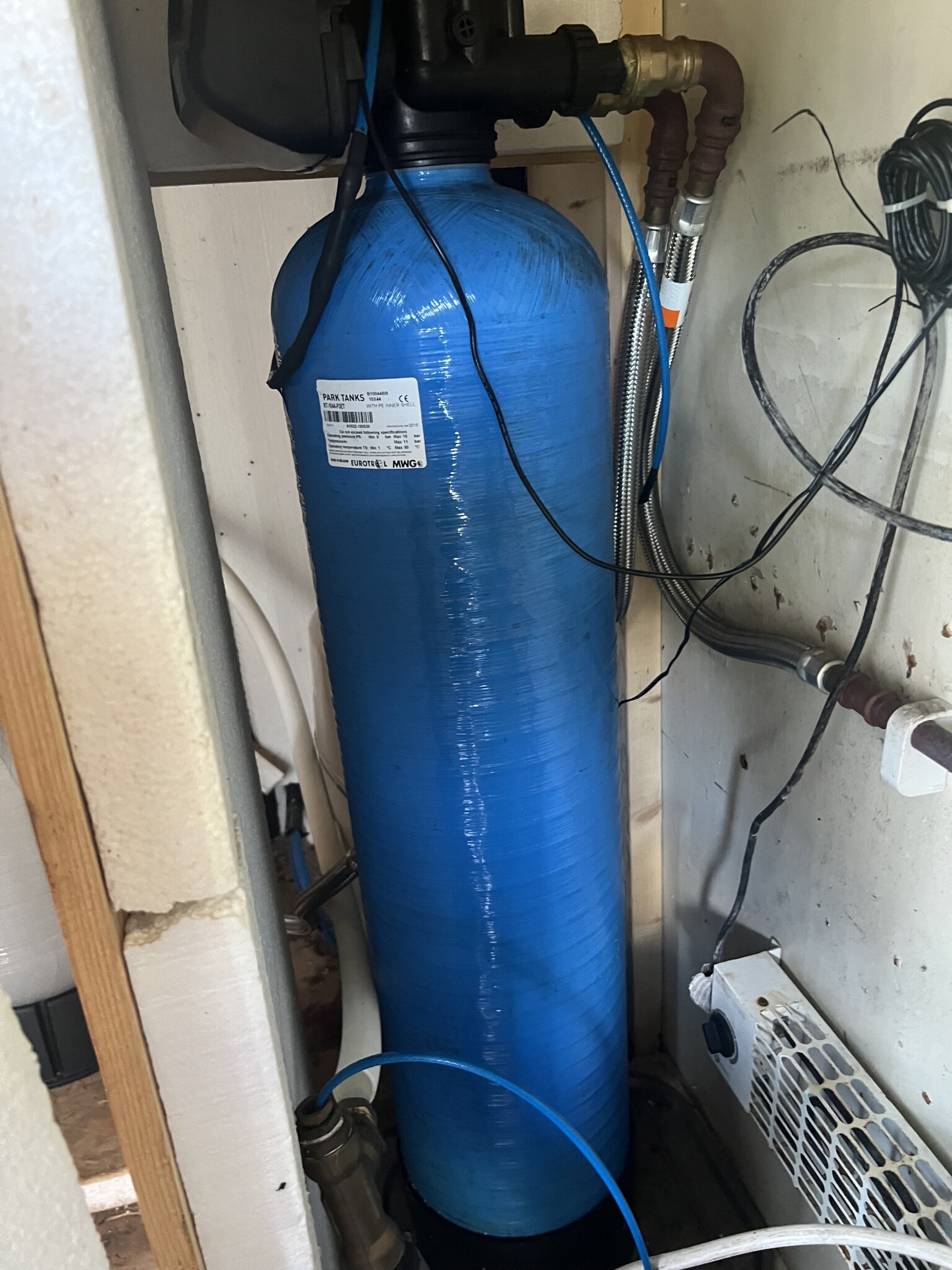

Vår installation består av:
hydrofor - patronfilter - järn/manganfilter (dykartub antar jag?) - patronfilter - mjukvattenfilter - radonett - hydrofor.
Vi har nu haft problem med lukt/smak sedan okt 2025. Radonett + hydrofor installerades i aug 2025 (övriga delar är nästan 10 år gamla). Vi hann vara i stugan 3-4 helger efter installation innan problemen uppstod. Innan dess hade vi haft stugan i nästan 1,5 år och haft noll problem med vattnet. Det smakade då bra även när vi varit borta flera veckor, och längre.
Vi har tagit vattenprov och inväntar svar. Men eftersom provet togs när vattnet smakade okej tror jag inte att det kommer visa något avvikande. Antar att nästa steg i så fall blir att prova när vattnet luktar/smakar som värst?

Enligt eran setup så är ju järn/mangan filtret det mest uppenbara som kan avge lukt/smak.V Vicksy skrev:Okej, nu har jag haft en halv sommar på mig att undersöka detta.

Jag funderar på om det är det filtret som spökar, filtermassan kanske börjar bli mättad efter 10 år vilket gör att det funkar bra ibland och ibland inte beroende på vattenuttag.
Radonetten funkar ju även som en vattentank och håller en hel del vatten, så om erat manganfilter spökar så kan ju eventuellt vatten som inte är ordentligt renat ligga och gotta till sig i radonetten innan ni har hunnit tömma den, därav kanske ni lurar er och tror det är radonetten.
En annan sak jag kom på är att radonetten höjer ph värde en del, här hemma var det välkommet då vi fick perfekt ph värde eftersom kalk/uran filtret som är monterat före radonetten sänker ph värdet.
Men om erat ph värde är perfekt innan det kommer in i radonetten så kanske det eventuellt blir för högt (basiskt) och smakar då bittert.
Avvakta och se vad erat vattenprov visar!
