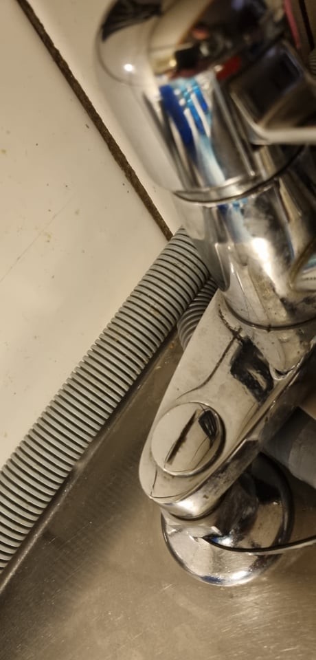

Den Skruven/pluggen som sitter ute i hörnet går det skruva bort den? Sitter en på andra sidan också. Tanken är och koppla på en bänkdiskmaskin. Provade och känna lite på den men ville ikke. Är en mora-blandare
  • Närbild av en Mora-blandare med fokus på en skruv/plugg i hörnet av en diskbänk.
De där pluggarna kan ibland sitta väldigt hårt, ibland kan ett mynt som precis går i spåret samt en skiftnyckel vara ett bra verktyg till dessa pluggar.
Hehe klockrent! och tack det funka kanon :D. Du har ingen aning om vad det är gör gänga i där?
