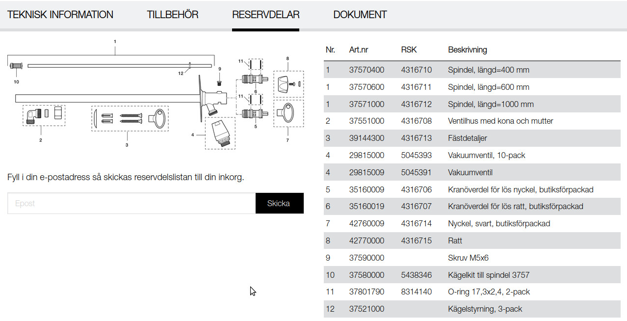

Är oftast två delar i den där kranen som kan orsaka läckage:
1. Spindeln/Packningen, då läcker det när kranen är stängd.
2. Kranöverdelen (den som du faktiskt snurrar på), då läcker det genom dräneringshålet när kranen är igång.
Hur som helst lätt, att byta som redan är beskrivet tidigare.
Mjae det beror troligare på att man inte äöppnar kranen helt och då får man kavitation i kranen. Det var i alla fall det som hänt med våran. (det var grävt hål i metallen på flera ställen)H Hallerudsbo skrev:
Har en granne som förstört 3 st utkastare genom att dra åt ordentligt. Upplyste om detta och sedan dess har hans utkastare inte gått sönder.
Skillnaden verkar vara om det finns ett gängat hål för att skruva fast en ratt eller inte.M Matte Bygg skrev:
https://www.fmmattsson.com/sv/tradgardskranar-spolblandare-och-diverse-kranar/42930400
