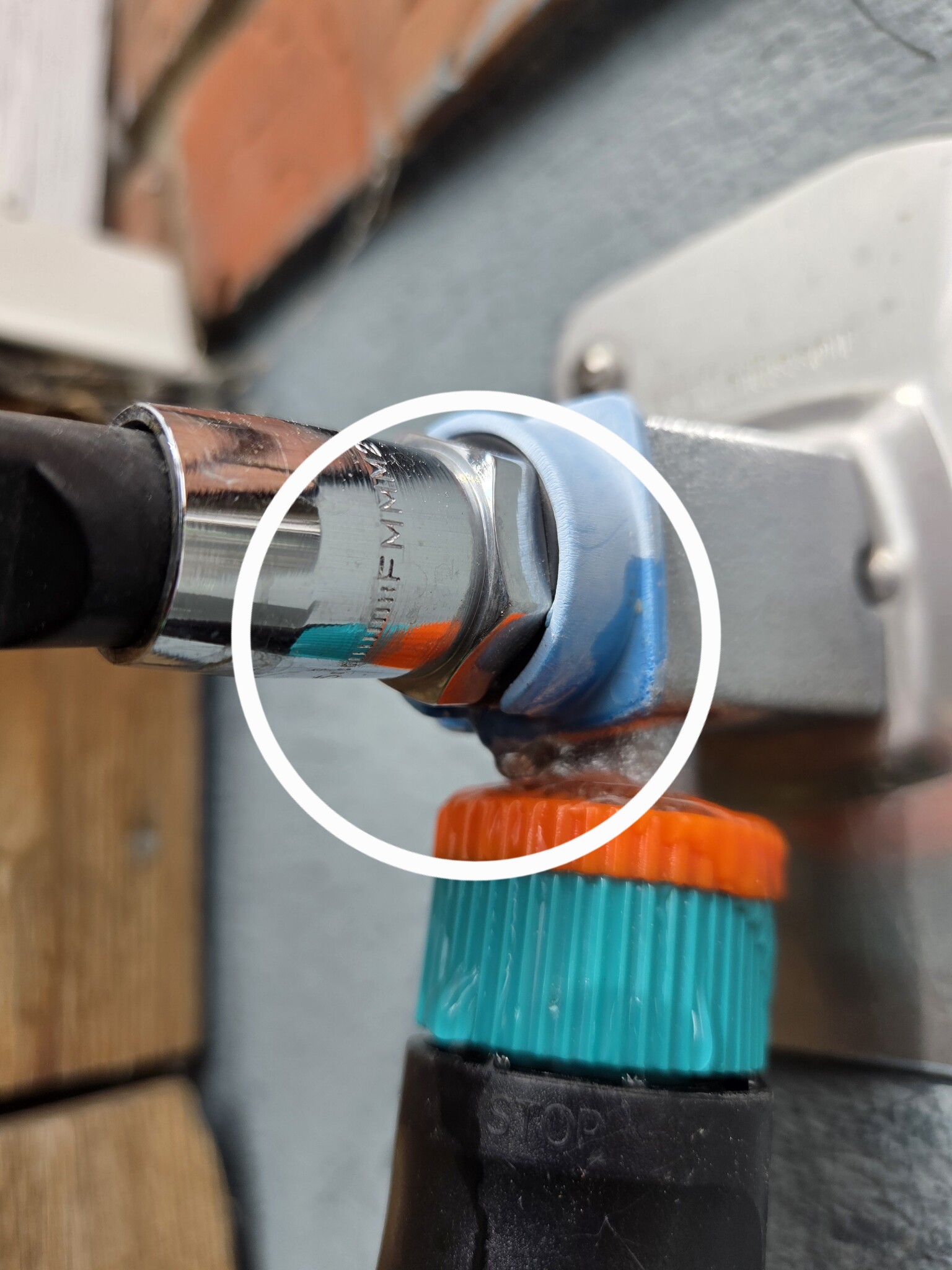

N Nohouse #1 Medlem · 47 inlägg 10 jun 2025 17:47 Nohouse Medlem 47 inlägg 10 jun 2025 17:47 #1 FM Mattsson utkastare som det rinner vatten ur när det är tryck. Någon som vet om det går att laga eller är det byte av hela som gäller. Bifogar en bild där vatten kommer ut Inloggade ser högupplösta bilder Logga in Skapa konto Gratis och tar endast 30 sekunder #läckage #vattenutkastare
Demmpa #2 Husägare · Kalmar · 26 516 inlägg 10 jun 2025 19:24 Demmpa Husägare Kalmar 26 516 inlägg 10 jun 2025 19:24 #2 Byte av O-ring i kranöverdelen, eller byte av kranöverdelen, https://www.fmmattsson.com/sv/reservdelar/tradgardskranar/35173500
