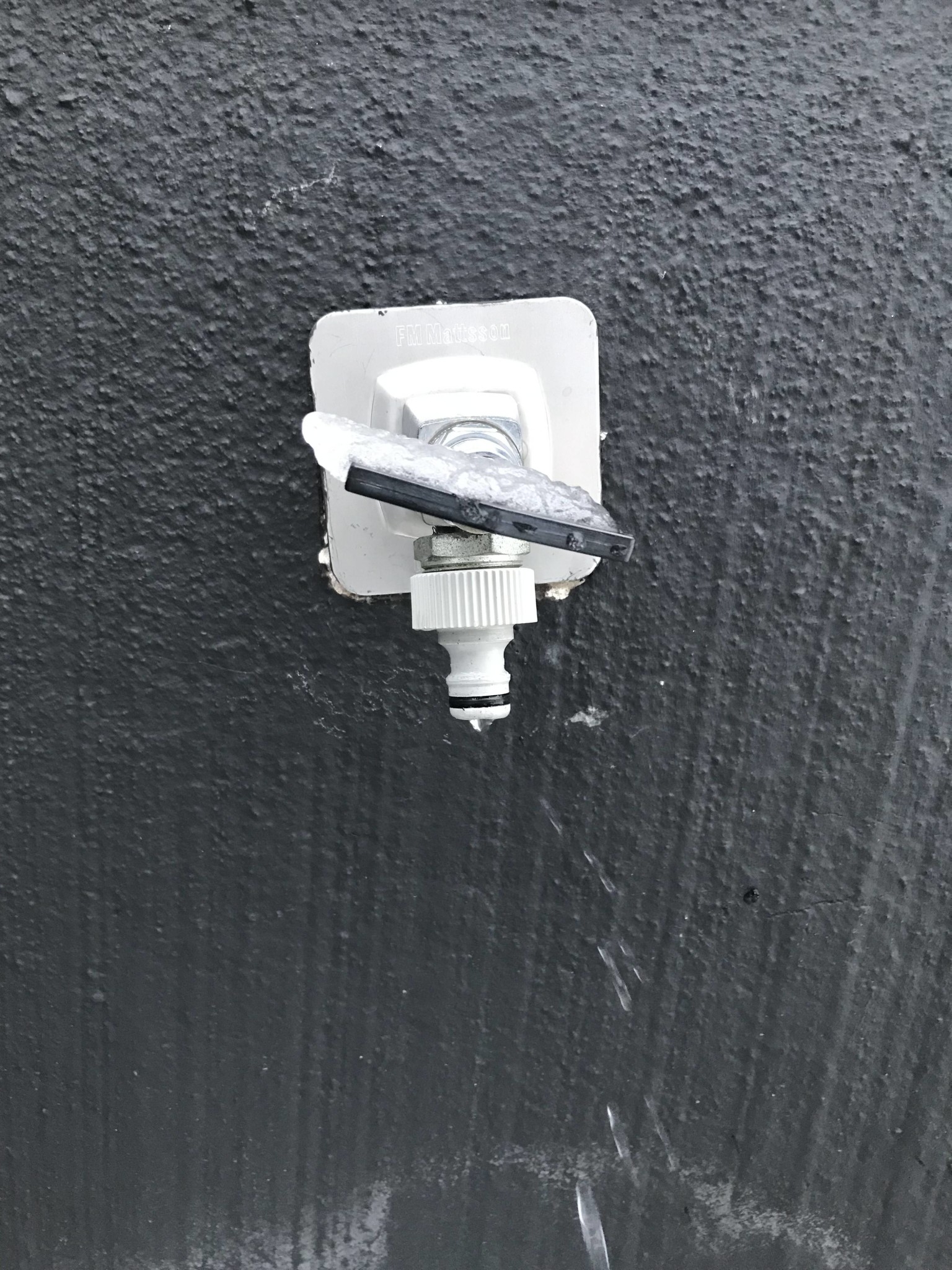

Hej! Har upptäckt att en vattenutkastare står och läcker, flödet gör varken till eller från om jag öppnar eller stänger. Har noll kunskaper i detta, men skulle vilja kunna lösa det själv. Vad tror ni det är?

Märke och modell?

Vad har du för vattenutkastare?
Lägg upp en bild!

Hej igen, det är en FM Mattsson som ser ur såhär!
  • En FM Mattsson-termostatventil med vita reglage mot en mörk vägg.
  • En isig FM Mattsson-utkastare monterad på en svart vägg.
Byt kägelventil till utkastaren.
(kolla modell, länken är ett exempel)
Den kan nog passa, se RSK-databasen med infoblad.
