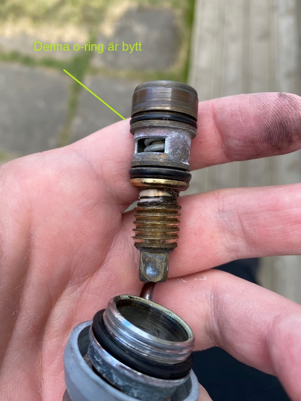

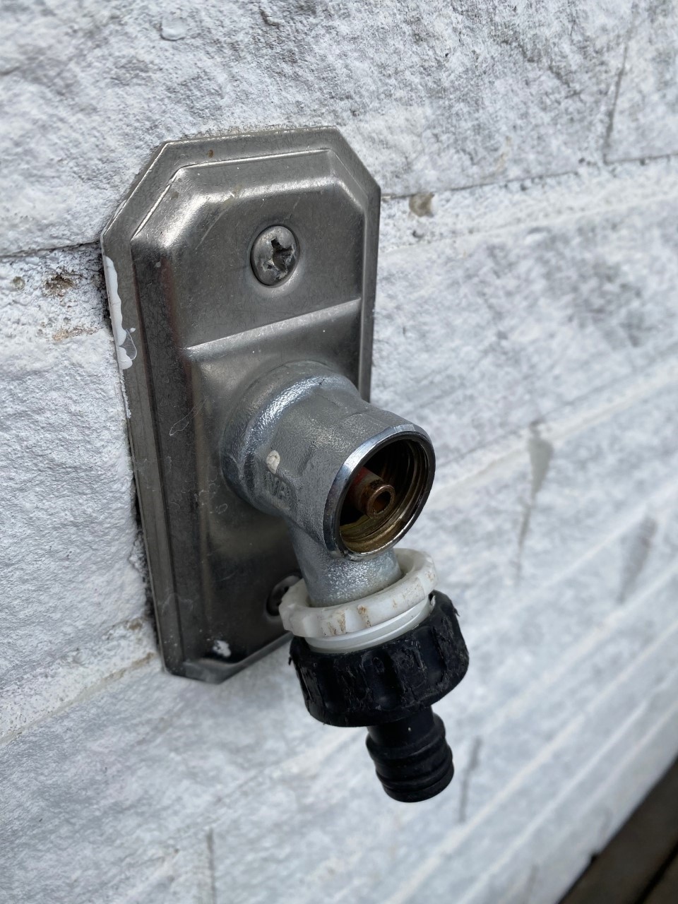

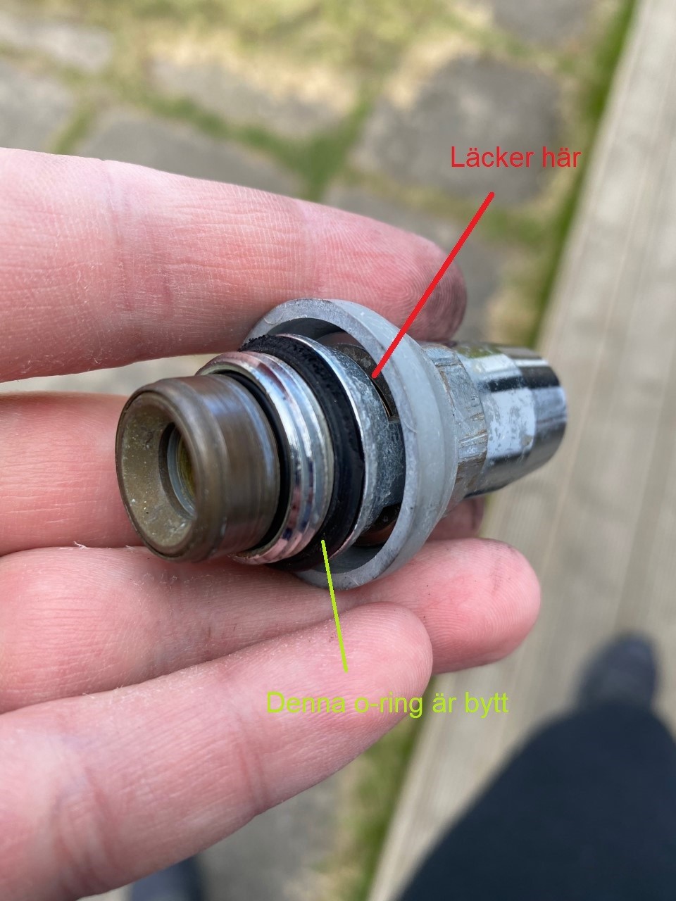

Har en vattenutkastare som läcker när kranen är öppen/på vriden.

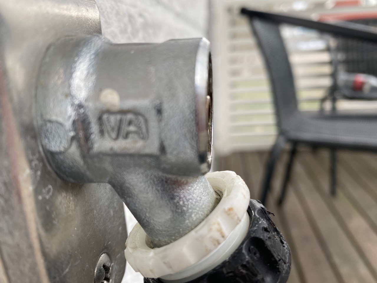

Har sett att detta inte är allt för ovanligt men jag kan inte se vad det är för märke/modell jag har.
Jag har bytt 2st o-ringar, men kan också vara så att packning har gett sig?
Kanske behöver byta hela inre delen, men blir svårt när man inte vet modell. (bild 2)
Några tips? Vet nån vilket märke/modell det är?

Jag bytte en sån förra helgen. Från en 20 år gammal läckande utkastare till en som håller tätt. Jag provade först med att byta ut o-ringarna med sådana jag hade i verkstan men de passade inte perfekt så det fortsatte att läcka. Det är ett snabbt jobb att byta delen. 10 minuters jobb inklusive av- och påslag av vattnet för min del.

https://rorfokus.se/produkt/ventiloverstycke-for-va-vaggvattenutkastare-gustavsberg/
är det en Gustavsberg du har så borde den här passa

Ta bort slangen först och sen bänd lös den gråa plastkragen så ser du var det läcker. Stäng av vattnet hemma och skruva lös ventildelen, den yttre och granska delen. Förmodligen är det en packning, o-ring, som är förstörd. Du har redan fått en länk till reservdelen. Snabbt bytt! 😊
