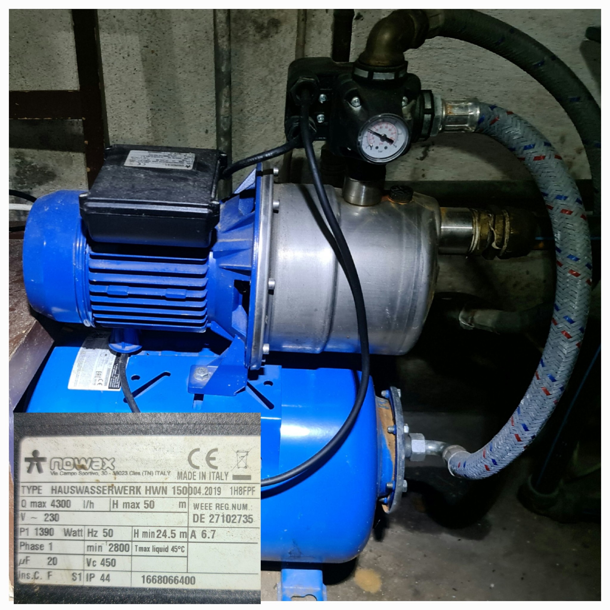

Så jag har haft problem med vattnet här i huset de senaste veckorna, det liksom pulserar med typ 1-2sek intervall. Har googlat lite och förstått att jag förmodligen behöver mer luft i hydroforpumpen, men hur? De flesta guider jag hittat handlar om de stora tank-grejerna, jag har en liten hydroforpump på typ 20l. Kan någon förklara hur jag ska göra? Gärna så detaljerat och idiotförklarande som möjligt, jag har ingen som kan hjälpa mig och har inte möjlighet att ta hit proffs, så om jag inte kan fixa det själv så kommer det inte bli fixat. Jättetacksam för all hjälp. :)
Edit: kanske ska nämna att jag har egen brunn, och finns även vad jag antar är en cirkulationspump i köket, en liten spak med en röd lampa, ifall det är relevant. :)

Du har en bilventil på den kupade gaveln. Öppna ventilen, kolla om det släpps ut luft. Om det kommer vatten ur ventilen är blåsan trasig och då får man byta blåsa. Är blåsan inte trasig så är det där du ska fylla på luft.
Rätt tryck är ca 0.2bar under tillslagstrycket. Om pumpen startar på 3 bar ska det alltså vara 1.8 bar i blåsan. För att få 1.8, stäng av vattenpumpen. Öppna en kran tills trycket är lågt, fyll sedan på till 1.8.
1.8 är som sagt ett exempel, vet inte vad du har för tillslagstryck.

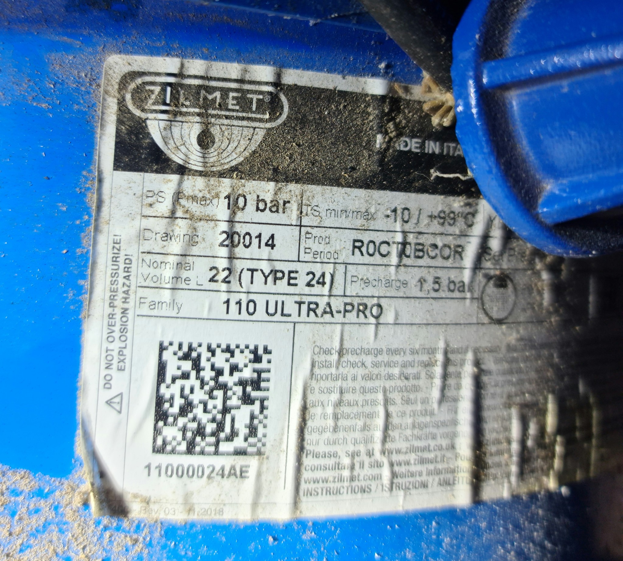

Tusen tack! Vad är blåsan? :P Ska ner och kika snart, men en bild jag tog igår ser ut som följer:
Etikett på tryckbehållare; varumärket "ZILMET", QR-kod, teknisk specification, smutsig, blått rörfragment.
Är det då 1.5bar som är tillslagstryck? Kan jag bara koppla på kompressor och fylla tills den säger 1.5bar?

Nä, du måste göra som jag skrev ovan vid fyllning.
Blåsan sitter i tanken.
Du har en manometer på pumpen. När den startar så ser du tillslagstrycket. Det är nog lite högre än 1.5bar, men det ser du på mätaren

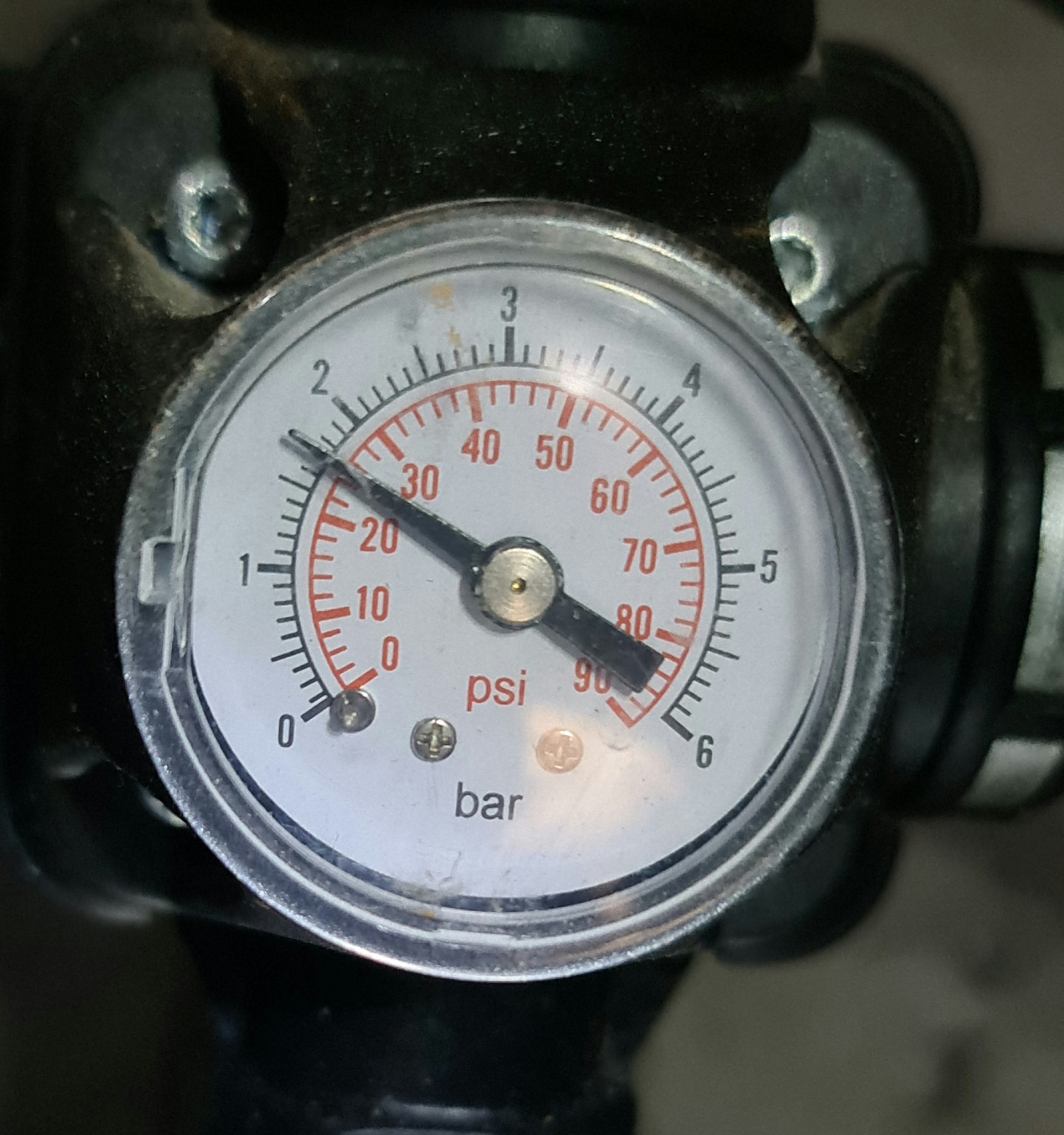

Ok, hänger med lite bättre. Jag gick ner och kollade hur det ser ut, hittade ventilen på sidan under ett lock. När jag trycker in den händer ingenting, inget pys, inget vatten. Antar att det betyder att blåsan är hel men tomt på luft?
Mätaren på toppen ser ut såhär i "neutralt" läge, den är påslagen men ingen kran som är öppen.
Tryckmätare med skala i både psi och bar. Visaren visar under 1 bar, ungefär 10 psi.
Är detta då tillslagstrycket? Är detta trycket jag vill uppnå när jag tömt och ska fylla på igen?

Du ska tömma allt vatten ur kärlet, det ska vara tomt. Bara att ha en kran öppen så blir det tomt.. Avläsning görs på manometern för pumpen. När förtrycket som det heter är ca 1,7 - 2 bar, startar du pumpen som fyller upp till stopp.

Öppna en kran och fyll luft. Cykelpump eller kompressor funkar, även om du inte får upp trycket särskilt högt så kommer det att bli mycket bättre. När du fyller kan du inte använda vattenpumpens manometer, eftersom vattentrycket då är noll. Om du inte har någon tryckmätare för luft kan man pumpa i lite vatten (vattenpumpen till en kort stund) och titta på vattentrycket.
