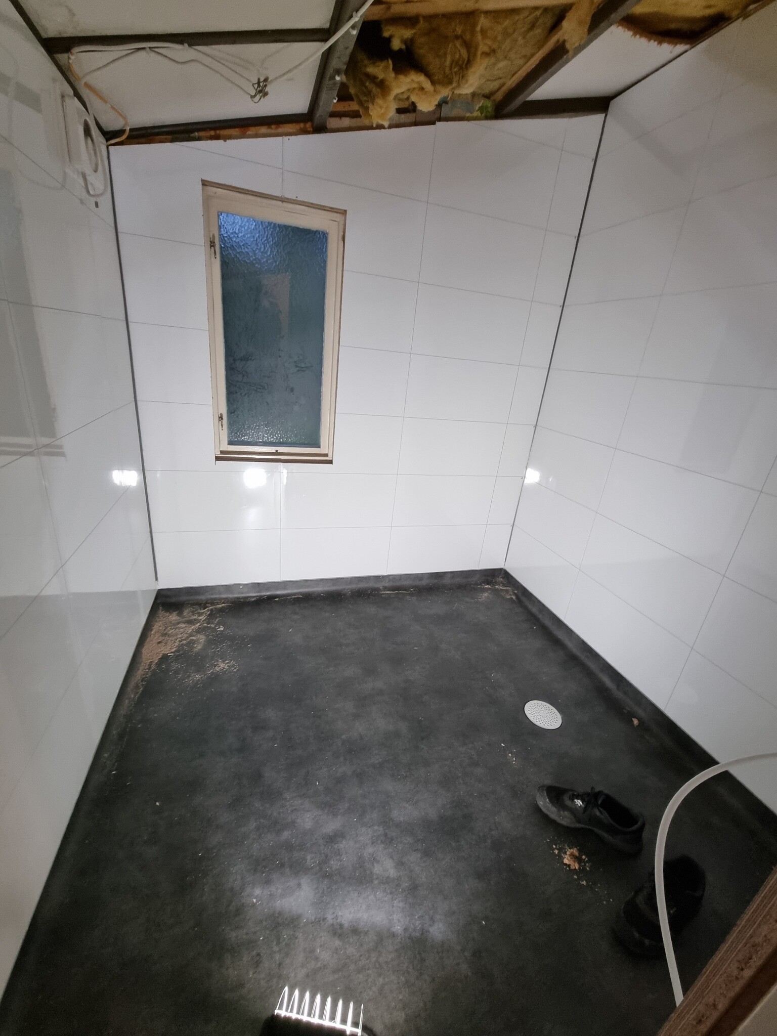

Jag har använt Fibo våtrumsskivor i fritidshuset. Dom funkade helt okej, men vid hörnen, av lite olika anledningar är väggen sne just där. Då funkar det ej att använda medföljande T-list som ska bankas in hörnlisten. Jag tänkte bara ta en L profil aluminium, fylla upp med silikon I springan i hörnen, sedan limma fast aliminiumprofilen på ytsidan. Det känns som att det borde bli nog stänkskyddat. Vad tror ni om detta? Någon annan idé?
Ett badrum med vita våtrumsskivor och svart golv, ett litet fönster på väggen, skador i taket och vattensäkert skydd saknas vid hörn.
