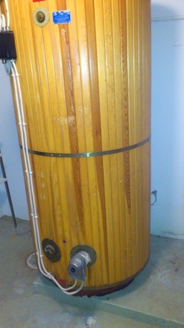

Har ett hus från 1968 och har lite funderingar angående våran vattentank.
Inget som är sönder och de funkar som de ska vill ja tillägga.

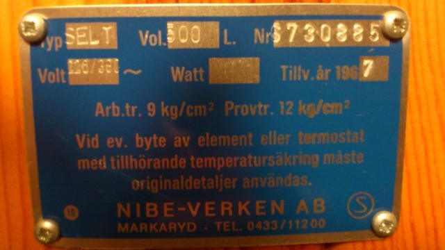

Ska man byta el patronen eller de betalar sig inte? Den sitter väl nere till höger på bilden och står inget på den så om den ska bytas, hur vet ja vad ja ska ha då?
Ska man byta hela tanken kanske?
Läst att man kan ha en med solenergi(vi har direkt el så kan ej nyttja solen mer än till att värma vattnet). Kostar de mer än de smakar eller bra investering på sikt?
Gärna lite tankar och åsikter från er tack

Energin som går åt för att värma vattnet är densamma oavsett om elpatronen är ny eller gammal. Det som gör skillnad är hur välisolerad tanken är. D v s hur mycket förluster får du genom att VVB värmer upp rummet istället för vattnet. Fast å andra sidan kommer ju denna värme huset till godo och om du har direktverkande el går det hela på ett ut. Lite som med traditionella glödlampor ;-)
