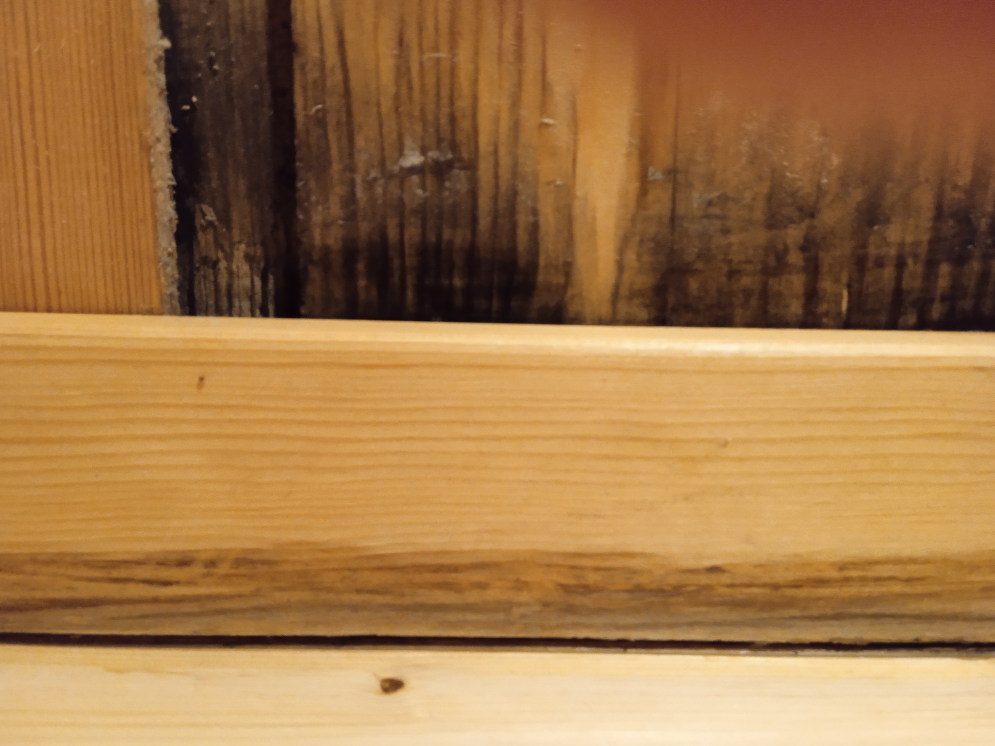

Upptäckte 3 små hål i plåtvinkeln uppepå plåttaket 2 veckor sen, har tätat med plåtpasta. Drog fram sängen i sovrummet, under plåthålen, upptäckte vattenskadan efter hela listen. Har känt konstig trälukt ett tag. Fråga, orolig för mögel. Räcker det att ställa dit fläktar som ja har nu..måste jag riva..panelen??
  • Vattenskadad träpanel med mörkare missfärgningar och tecken på mögeltillväxt under en obruten trälist.
Är detta nere vid golvet? Och läckaget var i taket? Då måste det ju ha runnit i väggen.
Vad säger ditt försäkringsbolag?
Finns det ens försäkringsbolag i Sverige som täcker regnskador?
Jag vet att många inte täcker det, men det skadar ju inte att fråga.
Jag har IF och de ersätter upp till 20.000 kr vid takläckage, om man har deras stora försäkring.
Ja säkert..får nog riva upp väggen o kolla..
