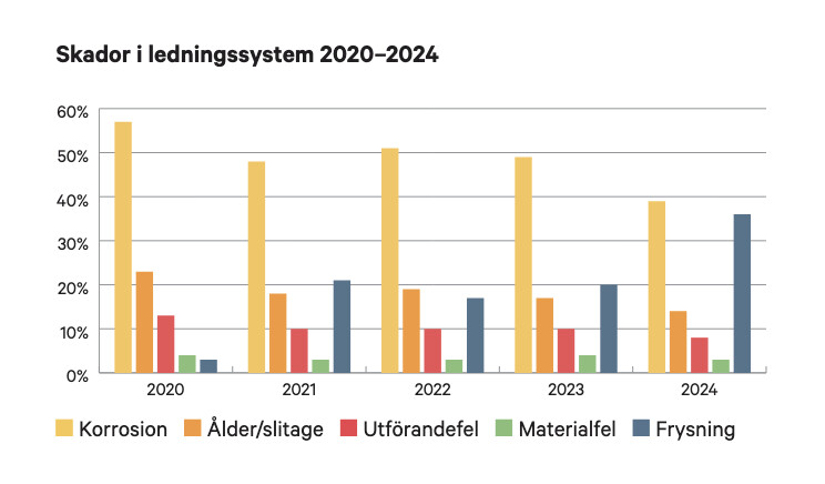

Om jag minns rätt fick @yonna mycket i ersättning för sitt badrum när golvvärmen gick sönder. Det finns ju annat än tätskikt och golvbrunn som kan gå sönder i ett badrum.Claes Sörmland skrev:
Ja läcka från ledning verkar vara vanligt. Om ledningen ligger utanför badrummets tätskikt så blir det ju skador, som t ex @yonna s golvvärme. Vattenskaderapporten 2024 om fördelningen av skador på samtliga ledningssystem över tid, alltså även de utanför badrum:

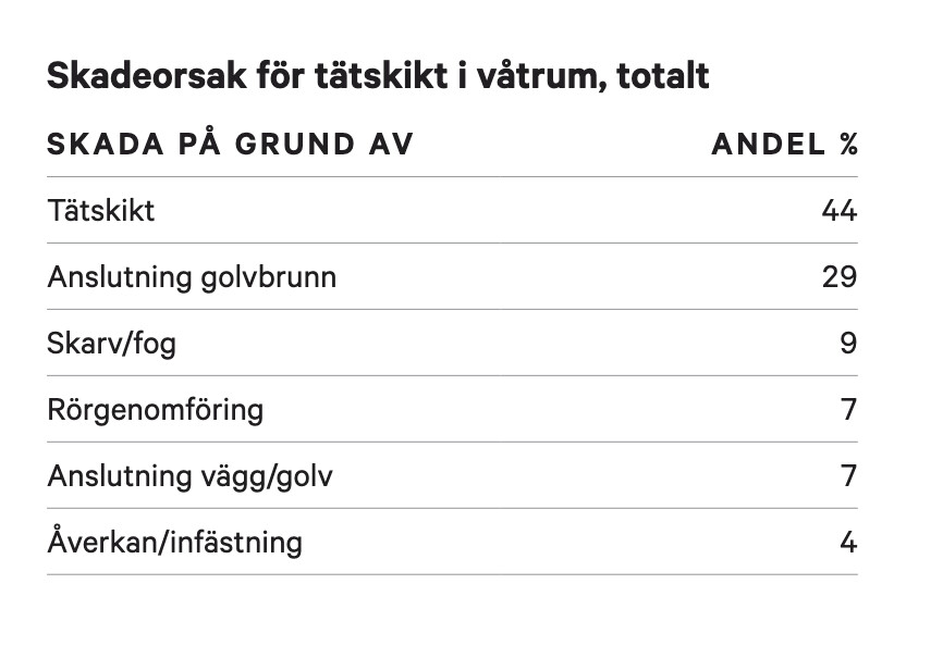

Annars i själva badrummet så verkar just tätskikt och dess anslutna golvbrunn dominera som skada:
Tyvärr anger rapporten inte vilka av skadorna som ersätts i vilken grad av försäkringsbolagen utan statistiken gäller villors inrapporterade skador snarare än ersatta skador:
"De inrapporterade vattenskadorna kommer huvudsakligen från villor och fritidshus. Det beror på att rapporteringen av vattenskador i flerbostadshus inte sker i samma datasystem och därmed inte inläses automatiskt från försäkringsbolagen. En annan anledning är att mindre vattenskador i flerbostadshus ofta åtgärdas direkt av fastighetsägaren utan att inrapporteras till försäkringsbolagen."

Svårt att extrahera så mycket ur denna statistik vad gäller försäkringsbolagens utbetalningsvillighet och försäkringsvillkor.
OT men märkligt att frysning stigit så mycket mellan 2020 och 2024.Claes Sörmland skrev:
Som jag ser det borde sådant (generellt som en trend) vara beroende på saker som isoleringsstandard, installationsstandard och vintertemperaturer. Och jag kan inte se ett sådant samband med den statistiken.
Undrar vad som ligger bakom?
Höga elpriser med effekten att folk drar ner på underhållsvärmen i sommarstugor och andra ej permanent bebodda hus kanske?TRJBerg skrev:
