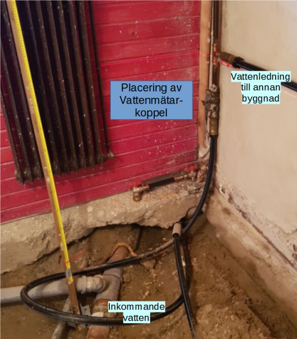

Vattenmätarkonsol - montering - böjning på vattenslang
Ska en vattenmätarkonsol alltid monteras vågrätt? (har lite utrymmesbrist där jag tänkte montera ett vattenmätarkoppel Beulco). Hur tvära böjar kan man göra på ett vattenrör (plast) - "röret" har nog en ytterdiameter på runt 32mm.

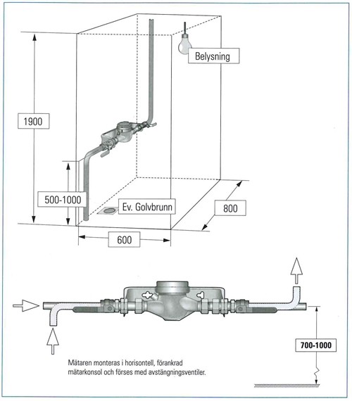

Ja, de ska monteras horisontellt. Du kan inte räkna med att göra några särskilt tighta böjar på ett 32 mm PEM-rör, böjradien verkar vara i häradet 25xdy så för ditt rör blir det 800 mm. Finns det någon särskild anledning att inte använda vinkelkopplingar?
Tack! (för böjradien - alla fall något att gå på )tommib skrev:
Slangen kommer in under hussockeln precis rakt under där jag tänkt placera vattenmätaren. (tidigare var det ett upprostat järnrör och vi saknar vattenmätare helt - men tänkte att det skulle vara kul att se vattenförbrukningen).
Ska se om det finns någon möjlighet att "hacka" bort klacken från sockeln... Då skulle slangen kunna gå i en stor slinga under golvet, samt avsluta med en lite djupare böj "rakt upp".. (Inte optimalt eftersom jag tänkte lägga golvvärme i det rummet....)
Nu är det inte bara en slang det gäller, utan en till likadan som går till huset bredvid....
Att inte glömma finns både inkommande elledning och avloppsledningar som också stör rördragningen ....
Därför hade det varit enklare om det fanns något alternativ till den stora böj radien.

Som @lassebrun påpekade så går de flesta mätare att montera vertikalt idag. De ska dock monteras antingen horisontellt eller vertikalt, inte på sniskan mitt emellan.
Är nog en sanning med modifikation att de måste monteras horisontellt.
Motala Kommun sätter numera upp Kamstrups mätare med ultraljudsmätning och dessa kan även enligt Kamstrup monteras vertikalt, men om sedan VA godkänner detta är ju en annan sak då jag inte hade behov att ändra min så frågade jag inte när dom byte min.

Samtliga instruktioner jag hittar från VA-bolag visar horisontell montering. Det är möjligt att mätarna i sig klarar vertikal montering och eftersom detta inte är en debiteringsmätare så är det fritt fram att montera vertikalt. Alla krav på mätarplatsen faller också bort.
Det finns massor av bra vinkelkopplingar att använda, jag förstår inte varför du ska böja slangen.
Horisontell montering... OK!

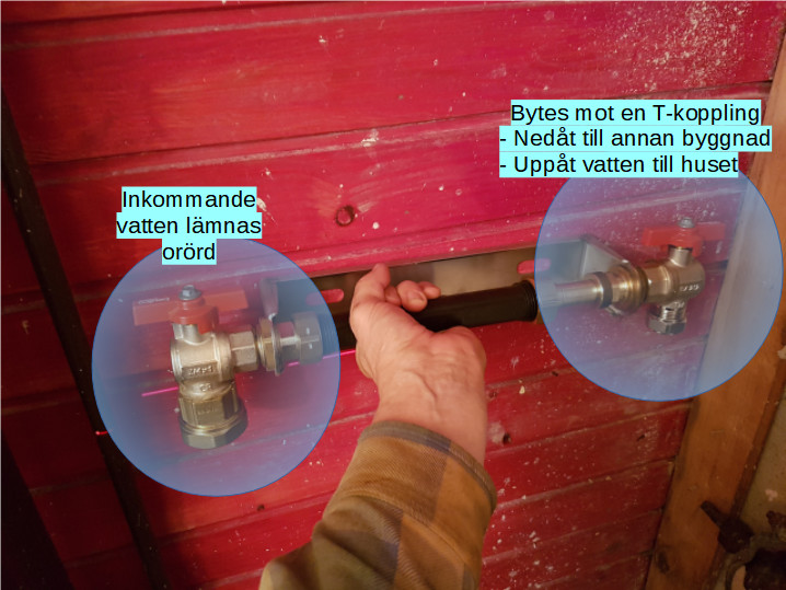

(Hoppas bilderna syns - Annars måste jag göra om dessa.)
Måste mätartavlan vara "uppåt" (inte framåt?)
Tänkte sätta kopplet under en arbetsbänk / möjligen i ett skåp (om det finns plats)
Mellan väggen och elementet är det 60cm och vattenkopplet bygger just nu ca 47cm.
Bilden visar var vatten slangarna finns under golvet.
Böjen som syns på bild (inkommande vatten), har en radie på drygt 35cm....
(minsta radien skulle vara 80cm...)
Placering av vattenkoppel samt hur jag tänkt anslutningarna. (om jag hittar kopplingar)

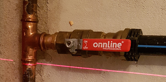

Visar en tillfällig lösning på anslutningen till närliggande byggnad. (men som kommer att dras om)

Varför sätter du inte kopplet på den andra väggen? Då kan du utnyttja de befintliga kopplingarna.
Du byter vänstra kranen på kopplet till en rak modell och går på där du idag matar den andra byggnaden. Du sätter inkommande vatten till höger på kopplet och kommer då nerifrån till den vinklade kulventilen.
Du sätter utgående vatten till den andra byggnaden där inkommande satt. Skruva loss PRK-kopplingen och sätt ventilen mellan om du vill. Om det är den slangen som syns på första bilden går den lite olyckligt men det kan du lösa antingen med en 90-graders PRK-koppling eller en större loop under golvet för att komma upp på rätt ställe, typ som inkommande vatten gör idag.
Kondensen blir du av med om du isolerar med diffusionstät isolering, typ armaflex.

Jag tror att du gör det väldigt svårt för dig om du absolut måste ha kopplet på den röda väggen samtidigt som slangarna kommer in rakt under och du inte vill använda vinkelkopplingar under mark. Det finns liksom inget bra sätt att lösa den ekvationen.
Kommer en mätare på den vita väggen vara i vägen för en utslagsback?
Du kommer inte få bort de två slangarna in/ut med mindre än att du bygger in dem.
Även om det inte är en debiteringsmätare skulle jag inte sätta den 40 cm ovan golv, det är bara irriterande. Bygg hellre in den i en låda eller ett skåp i så fall men på lagom höjd.

En bild från svenskt vatten som är branschorganisationen för Sveriges dricksvatten producenter. I publikationen finns även en bild på hur en vertikal montering kan se ut men den hittar jag inte just nu.A Albireo skrev:Till vänster / under utslagsbacken och bakom avloppsröret finns (kanske) en möjlighet...
