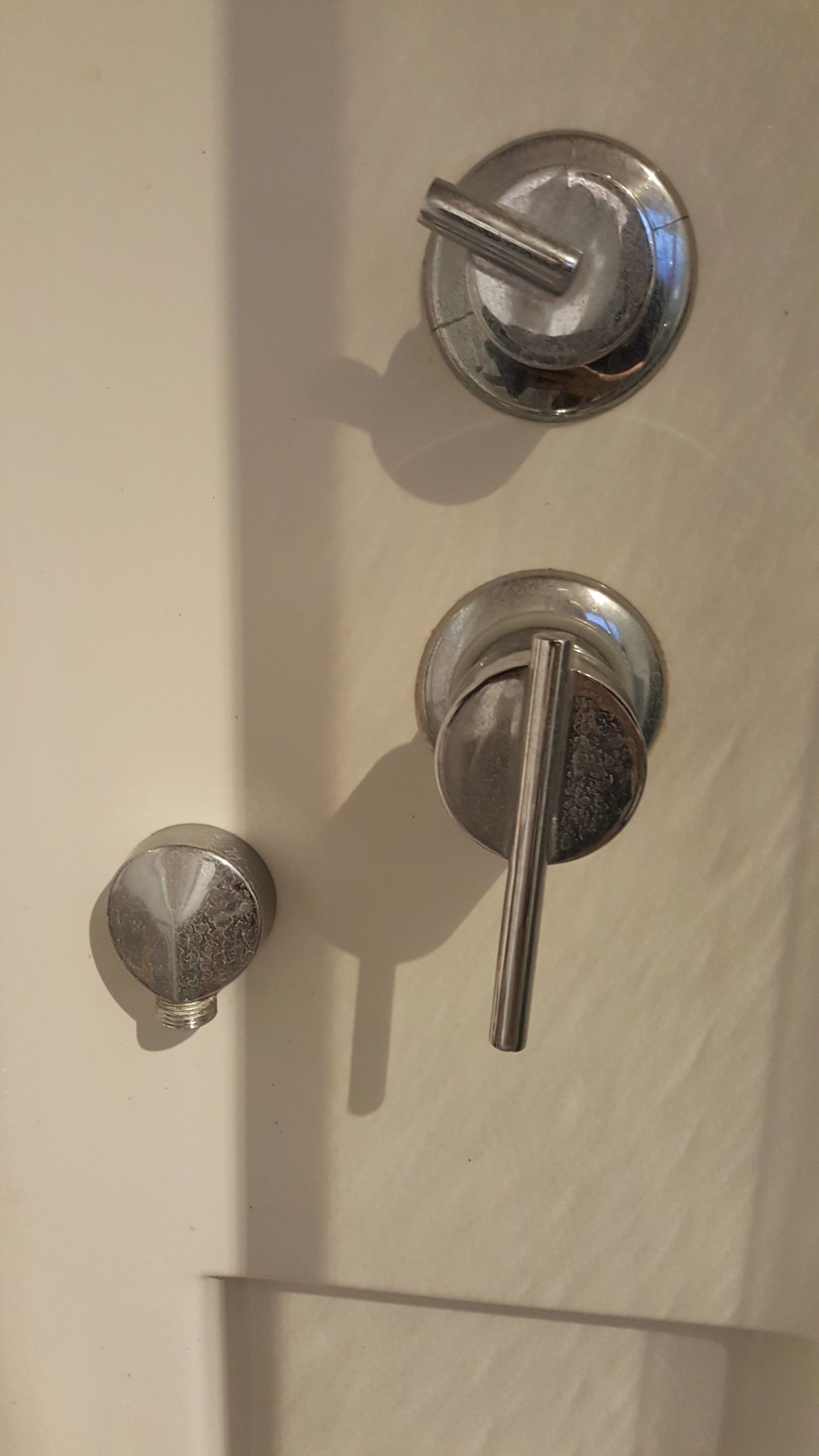

Vi är ganska säkra på att det kan vara duschblandare trots allt. Kopplade loss slangen och placerade en hink under. Under en arbetsdag har vi fått 2-3 dl i hinken. På nätterna mindre vilket antagligen beror på att vi inte spolar vatten i någon annan kran i närheten (dvs inte lika mkt tryck antar jag). Detta stämmer ganska väl överens med den extra förbrukning som vi sett. Nu måste vi bara hitta reservdelar till vår duschkabin för att få blandaren tät. Ingen aning om hur man gör men det lär jag väl ta reda på
. Tack!

Ingen plattvärmeväxlare. Vi ringde vår servicefirma för bergvärmepumpen och VVB och de sa att de inte borde vara där felet ligger om det inte är så att säkerhetsventilen släpper ut vatten eller själva beredare läcker, vilket de inte gör. Nu känner vi oss dock rätt säkra på att det var duschen. Misstänkt den men iom att den inte droppat hela tiden utan snarare lite då och då. T.ex. när vi spolat i handfatet..så har jag inte tänkt att det kunnat vara den. Tänker jag rent logiskt så borde ju inte duschblandaren påverkas om jag spolar i handfatet om den vore helt tät. Lätt att vara efterklok och noja i två veckors tid istället för att lugna ner sig och felsöka mer noggrant på de enkla ställena.Demmpa skrev:

Vi har en sådan här "vacker" skapelse i form av duschkabin så därför vi är tveksamma till hur vi går tillväga.Demmpa skrev:
