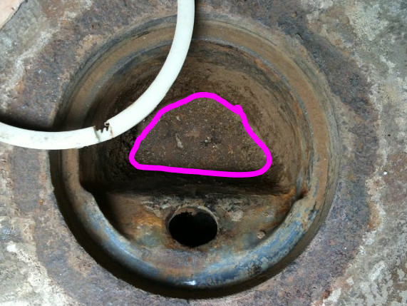

Har borrat bort pluggen på vattenlåset kört ner renstråd fungerar bra kommer inte upp någe skit men fortfarande när jag tömmer ner vatten i brunn så rinner det inte ner ,kan det vara någe stopp mellan vattenlåset o plugg

Och du har rensat själva vattenlåset så det är fritt under "läppen"?
Rostig avlopp med en vit slang och markerad del under "läppen" för att visa rensning i en diskussionstråd.

har gjort rent i vattenlåset så gott det går o sedan fyllt på vatten då kommer det upp bakvägen från vatten låset,kört ner renstråd i plugghålet o den går långt in men ingen skit på tråden , Då måste det väl fortfarande vara täppt någonstans i vatten låset

Får du runt fingrarna under läppen på vattenlåset?
Det ska man kunna.

Ja det beror på fingrarnas storlek
Liten bit går väl men kört in låstråd o renstråd
O dom går ju in har ståt över natten utan fukt ska kolla igen om det är mer smuts inne i låset
Men som sagt renstråden går långt in genom pluggen o inge skit eller stopp har nog kört in ca 2 m
