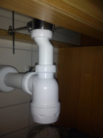

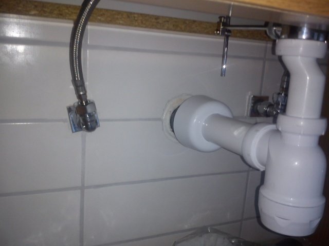

Idag när jag monterade avloppet till handfatet i badrummet så var det en höjdskillnad mellan utloppet och avloppsröret i väggen.
För att det skulle "passa" så blev jag tvungen att dra ut övre delen ur vattenlåset.
Kan man göra så eller blir t ex vattenlåset ur funktion?

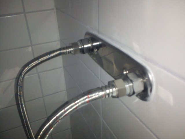

Har dragit kopplingarna till blandare, vägganslutningar etc och kom precis på att jag har inte monterat någon lin med pasta alt gängtejp.... ska man ha det på såna kopplingar?

Några tips i övrigt gällande åtdragningar av alla dess kopplingar =)

Nej, du ska inte använda gängtape/lin i dina kopplingar. Klämringskopplingarna är färdigsmorda från fabrik (gäller vatette 12&15) Bra val, som jag alltid sagt, köp kvalite! Däremot brukar det inte skad med lite locherpasta på gängorna/koniska ytorna på blandarfästen.

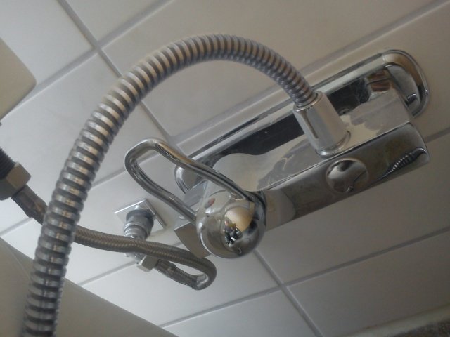

Jag skulle tro att det är en gummislang i den slangen som är veckad. Samt att blandaren sitter upp och ner!

Sant, blandaren är upponer =) Ville ha den sådan för att kunna komma åt reglaget samt få slagen uppåt. =) ( sitter brevid toan )
Så du tror inte att slangen har skadats då =)
