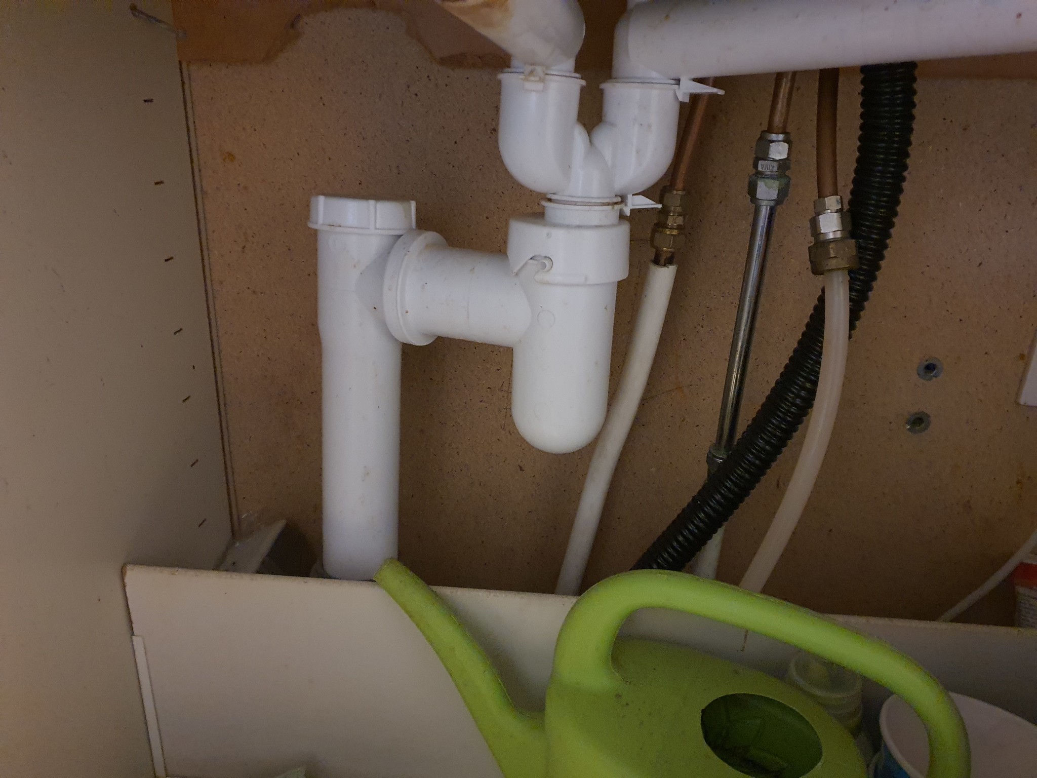

Har fått det gurglande ljudet i köket. Ljudet kommer oavsett vilken av de två diskhoarna jag använder. Så nu vill jag rensa vattenlåset men det finns ju ingen öppning? Brukar ju vara ett litet lock man kan skruva bort.
  • Undersidan av ett köksskåp med synliga rörkopplingar och vattenlås utan rengöringsöppning, intill en grön vattenkanna.

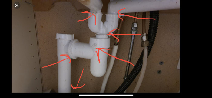

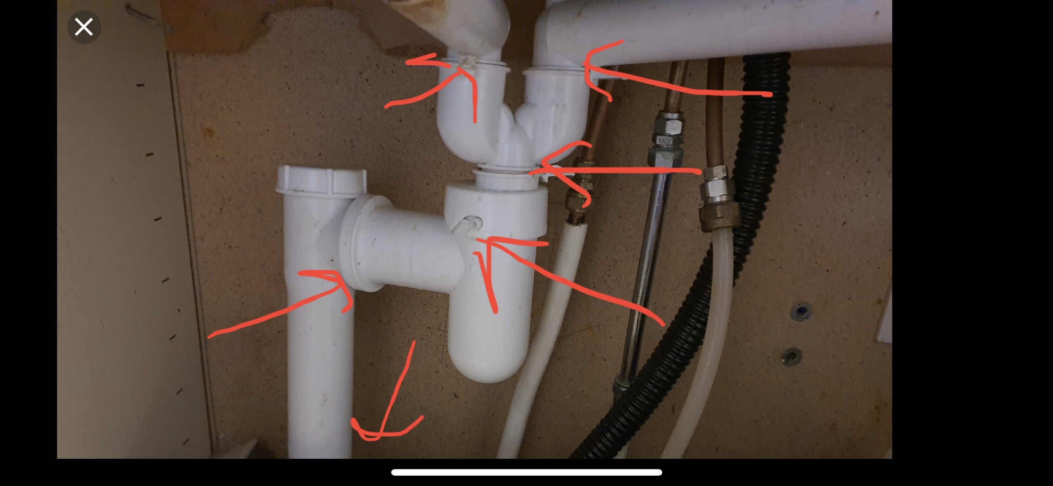

Hela alltet är delbart på följande ställen (röda pilarna)
Avloppsrör med röda pilar som markerar delningspunkter, inklusive en bajonettfattning.
De tre övre har en liten ”flärp” som ska ”vikas” undan å sedan dra isär.
Nästa är bajonettfattning, här är själva öppningen till vattenlåset.
Fjärde & femte (utanför bild) är bara att dra isär.
