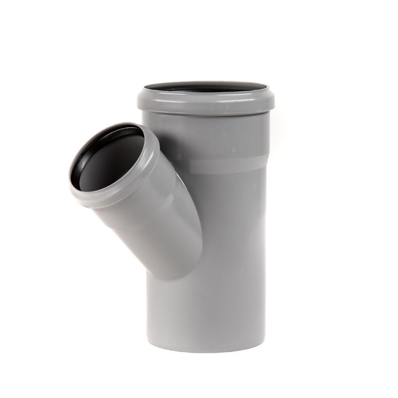

Vattenlås på grenrör?
I tvättstugan i källaren sitter ett grenrör på avloppsröret som kommer ner från diskhon i köket. Detta leder sedan hela vägen ut, inget vattenlås så det luktar illa ur grenröret ibland. Nu är det tänkt att tvättmaskinen ska på där, kan man sätta någon typ av vattenlås på ett grenrör och låta tvättmaskinsvattnet rinna av där? Det borde väl få bort lukten?
Grenröret är liknande ett sånt här:

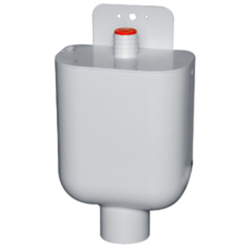

Finns ju spilltratt med vattenlås av den här typen:
https://rorfokus.se/produkt/spilltratt-med-vattenlas-40-mm/
Men tänker att det inte blir nåt bra att sätta på grenröret. Hur skulle ni ha gjort?

https://rorfokus.se/produkt/83138022/
Typ detta är väl vanligt?
Vi drar om avloppet i källaren nu och valde då att fixa ett utlopp till säkerhetsventilerna på värmen, kommer nog sätta ett sånt här och en spilltratt typ
Spillmuff + nippel + vattenlåssats + olika 40mm vinklar och 40mm rör + gumminippel från 40mm rör till avloppet (75mm?).
https://www.hornbach.se/shop/FALUPLAST-Spillmuff-40-mm-8036607/5110307/artikel-detaljer.html
https://www.hornbach.se/shop/FALUPL...xG32-40-2912003/8376874/artikel-detaljer.html
https://www.hornbach.se/shop/FALUPL...m-x-G32-8072001/5110328/artikel-detaljer.html
https://www.hornbach.se/shop/sok/artikel/faluplast--_-|--_-|40
https://www.hornbach.se/shop/Kombinippel-52047-75-70x50-40-3106360/5111285/artikel-detaljer.html
Skulle kunna vara en fin lösning!
