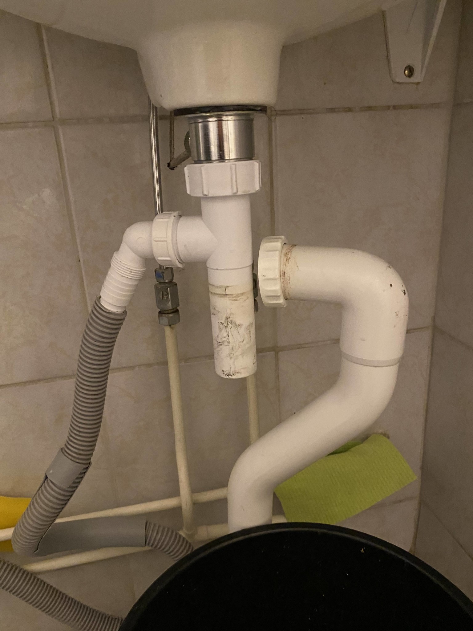

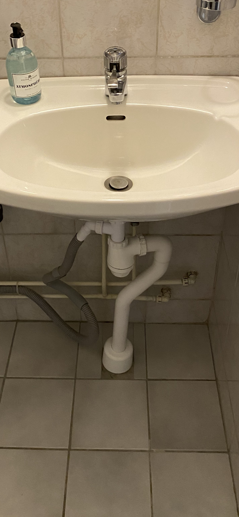

Behövde nyligen rensa vårt vattenlås i toaletten och efter det så gick gummipackningen sönder. Jag åkte till Bauhaus för att köpa ny men då fanns det ingen packning i den storleken eftersom vårt vattenlås är så gammalt. En ny från butiken skulle inte heller passa eftersom den nya är konstruerad så att man skulle skruva uppåt medan vår är tvärtom att gängorna sitter neråt. Är det någon som vet var jag kan antingen köpa en gummipackning 6cm diameter, eller ett vattenlås som passar min toalett? Vi har ett uttag till tvättmaskin också vilket gör att vi inte kan byta till en prevex easyclean vattenlås som de rekommenderade. https://www.bauhaus.se/vattenlas-pr...ujooizGsD3-c9fUGzeQiJKF1cIqkcUIcaAtooEALw_wcB
Kan inte använda toaletten just nu pga detta. Tacksam för hjälp!

Möjligen detta?
[länk]
Ser ut som att man skruvar uppåt, kommer inte att gå då.
Det du har är ju också skruvat uppåt mot handfatet, ta bort det ?
fast tar jag bort det som är skruvat uppåt mot handfatet har jag inget uttag till tvättmaskinen…

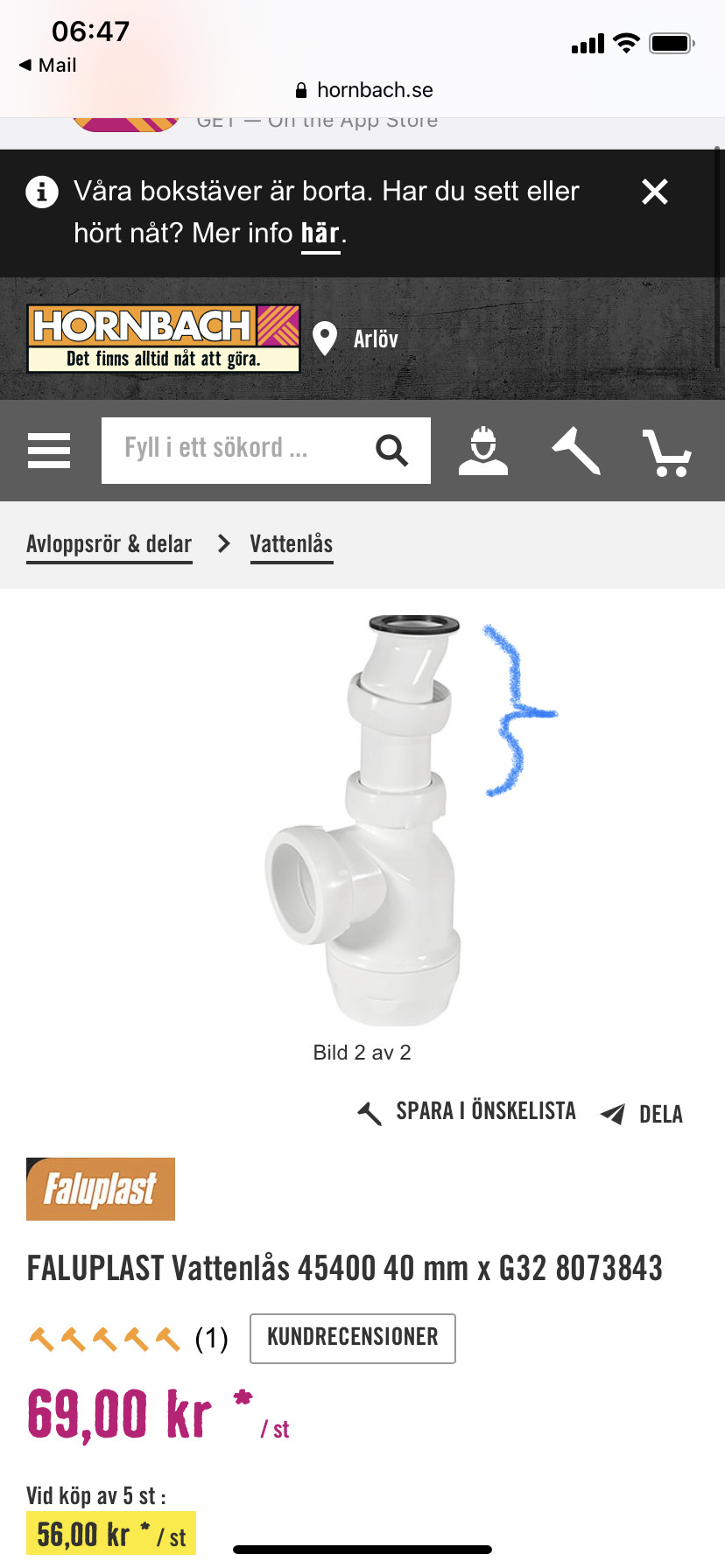

Ta bort teleskopröret från det nya vattenlåset, sen kanske du behöver sänka rören ner mot golvet ett par cm. Vad tror du om den?
Menar du denna del som jag markerat? Har också funderat på det men jag vet inte om det går. Ska åka och titta på en sån. Tack för förslaget!
  • Vit vattenlåsdel markerad med blå penna på en webbsida, produkt Faluplast 45400 40 mm.
Ah precis, teleskopdelen är 32mm i diameter. Eller så köper du Fotografens förslag med samma lösning så har du ett nytt rör till golvet också.
Jo, det finns plats för den ovanpå kröken.
Aha, där jag markerat alltså? Kan man stoppa in röret från tvättmaskin där? Är dock osäker på om det går med den eftersom avloppet ner i golvet är nedanför vattenlåset och då behöver jag nog en modell som har en större sväng. Eller kan man sågs till den kanske?
