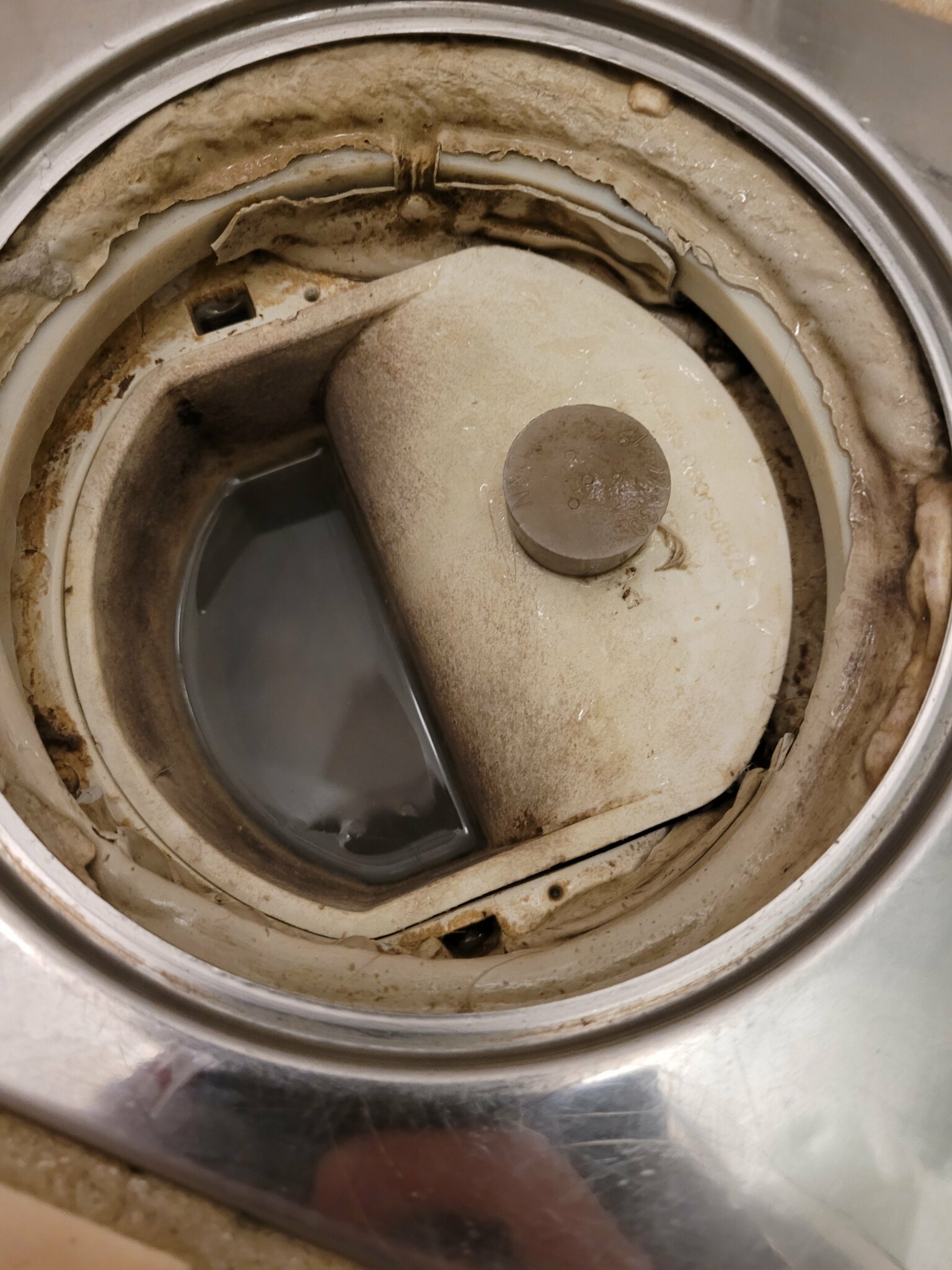

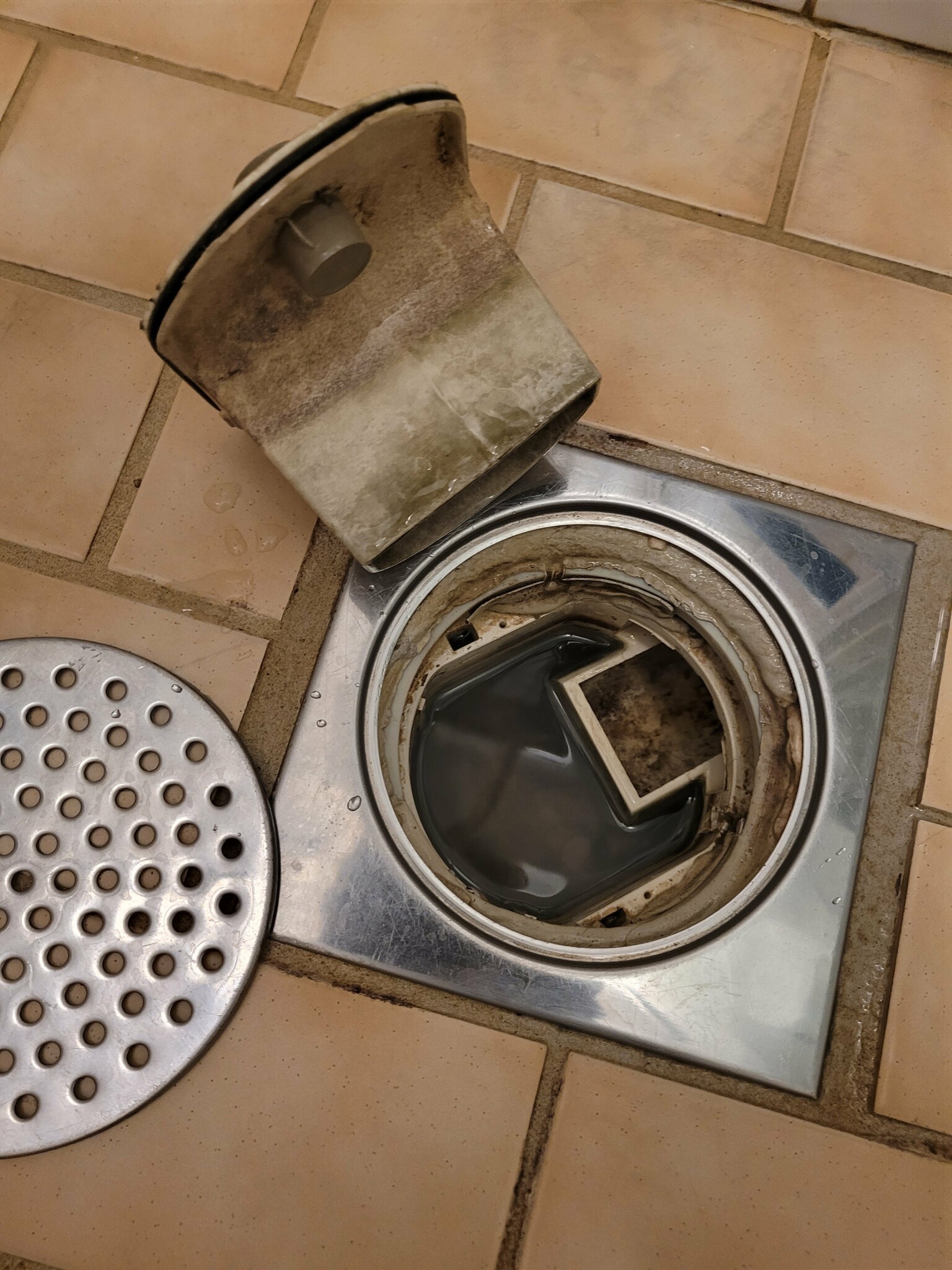

Vi har problem av och till med något knas i vattenlåset i duschen. När man spolar i toan sugs vattnet bort från vattenlåset. Det kan även höras ett gurglande ljud. Sen ruckar man på nåt, oklart vad, och problemet försvinner igen.
Kan ni se något tok med detta vattenlås? Är det något man ska tänka på efter man öppnat det? Lägenhet, bostadsrätt, avloppet 18 år gammalt, men stammarna äldre.

Ofta brukar det bero på att det är delvis stopp i avloppsröret. Du får höra med grannarna ovanför och under om de upplever liknande problem. I så fall är det troligen nästan stopp i avloppsrörets stam, dvs. den del av avloppsrören som föreningen (styrelsen) är ansvarig för. Men om ingen annan har problem så kan det vara nästan stopp någonstans mellan toaletten och där dess avloppsrör går ihop med stammen inne i väggen, då är du ansvarig och behöver rensa avloppsröret. För att rensa kan man använda rensband.

Toaletten och golvbrunnen sitter på samma "gren". Laddar man extra mycket i toaletten så behöver luften tas någonstans när man spolar. Normalt fungerar det om den lodräta stammen har bra avluftning. Att det gurglar är ingen fara så länge det är tillräckligt med vatten kvar I vattenlåset så att inte odörer tar sig ut men det ska ju inte gurgla.
