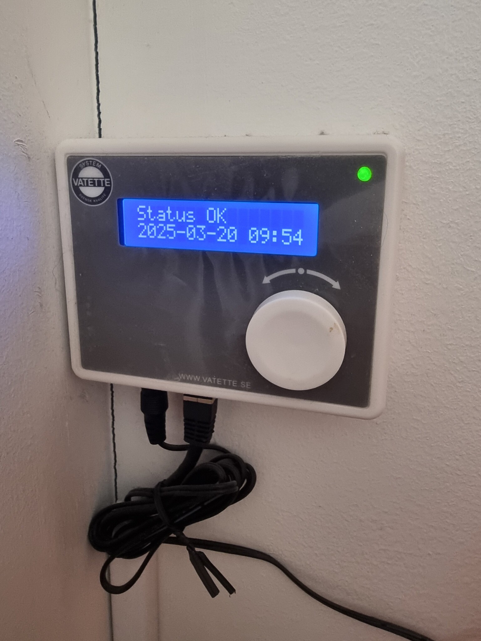

Mitt vattenlarm larmar utan att jag kan finna någon orsak. Det händer kanske en gång i månaden. Slumpmässigt. Efter återställning så är det inget larm igen på ett bra tag. Om det verkligen fanns en läcka så borde väl systemet larma ganska snart igen?
Vad är det för märke och modell?
Det är en Vatette. Inköpt 2017 då huset byggdes. Jag vet inte hur jag ska få fram modell.
  • Vatette kontrollpanel, status OK, datum 2025-03-20.

Finns nog bara en modell på de där och de är tillförlitliga. Jag antar att det är droppläckage den varnar för? Du får försöka göra en systematisk felsökning och stänga av de förbrukare du kan och se om det blir någon skillnad. Är du helt säker på att du inte har någon synlig läcka bör du nog konsultera en rörmokare som kan kolla så du inte har en läcka i något rör.
Vi har en likadan och den har larmat för en läckande toalett som bara läckte ibland (läckte bara när man spolat med "lilla" knappen)

Ja det är droppläckage. Sker enligt historiken ca 1ggr per månad.

Larmen kommer alltid nattetid
Det är ju naturligt eftersom det är då den gör den kontrollen (stänger av vattnet och kollar så trycket inte sjunker)

Aha. Logiskt! Det som känns märkligt är att det ändå sker så sällan. En läcka borde väl läcka konstant?
Nja,det kan bero på en mängd orsaker. En dålig packning kan hålla tätt vid lägre tryck men läcker vid högre tryck.
Trycket i ledningarna varierar. Om ni har kommunalt vatten så pumpas vatten till högreservoarer ofta under natten som ökar trycket under en del av dygnet. Har ni eget vatten varirerar trycket än mer.
Gav också exempel på en toastol som läckte intermittent, även om en sådan läcka är mer svårdetekterad.

en varmvattenberedare kan bli varm och övertrycksventil släppa ut lite vatten tror jag, det skulle nog kunna räklas som en läcka...
mexitegel
Jag har en nibe 750 frånluftsvärmepump kan den på något sätt ge upphov till falsklarm?? (Detta är kanske en väldigt dum fråga)
Det kan vara den, ställ isåfall ett kärl under skvallerröret som du får tömma varje kväll. Är det vatten i när larmet gått har du troligen hittat orsaken.
