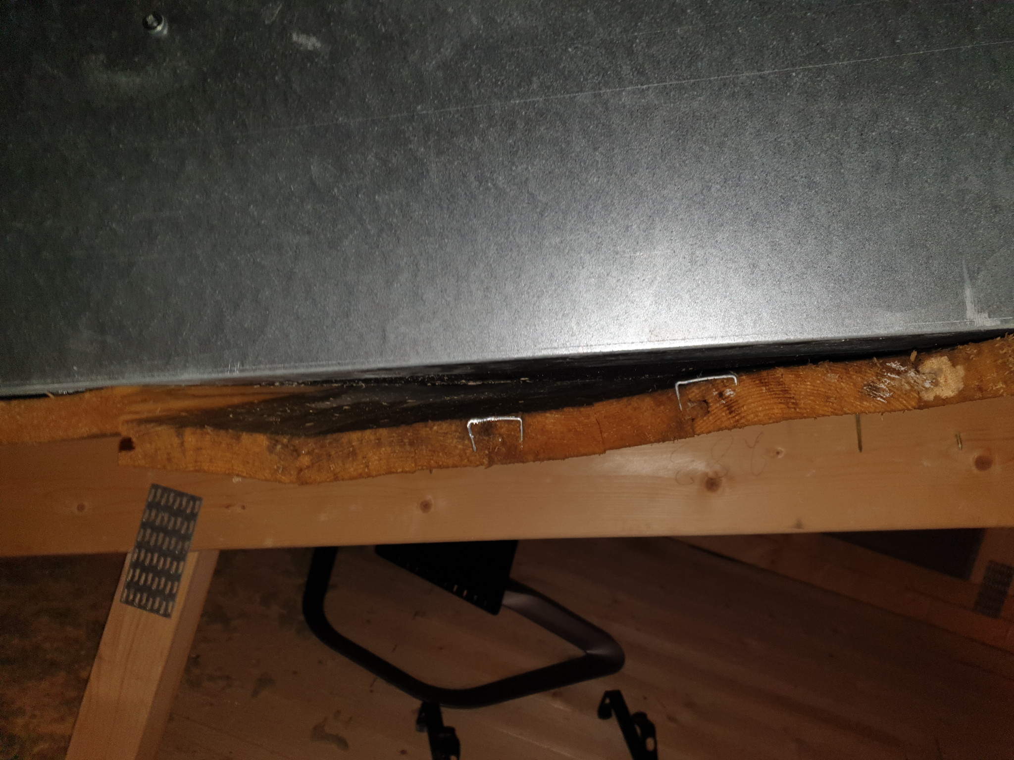

Vi skulle ta ner några grejer från vinden när vi insåg att det läcker ner vatten från plåtluckan i taket.
Huset är drygt 2,5 år gammalt och under 2 årsbesiktningen fanns det inga avvikelser.
Nu har vi lagt en kupevärmare för att torka upp det blöta taket men så fort det regnar så kommer det garanterat regna igen.
Det var rätt så torrt på utsidan förutom på bilden nedan.
är det normalt att sånt dyker upp så fort vid nybyggnationer? är det något fel i monteringen?

Svårt att se, ta gärna kort i dagsljus och lite längre avstånd.. Men det där veckade eländet på bilden ser inget vidare ut.. Om det är bakom takluckan så är det nog problemet
duken som sitter där är helt lös, och det är tomt över duken :/
frågan är om man ska göra om hela taket då
Det låter extremt överdrivet. Är taket så nytt så ska ni reklamera läckaget (troligtvis) till dom som byggt huset. Antingen är luckan fel konstruerad eller fel monterad, båda dom felen går att reklamera.
