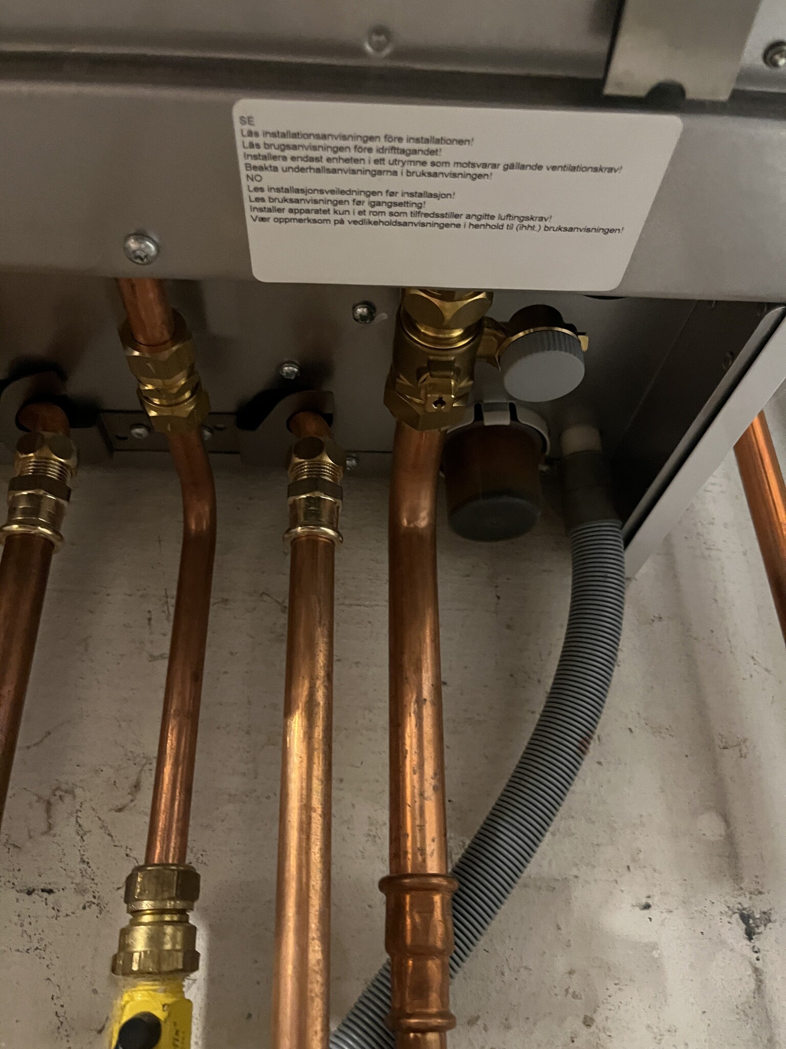

Tack för snabbt svar! Den gråa slangen här på bilden

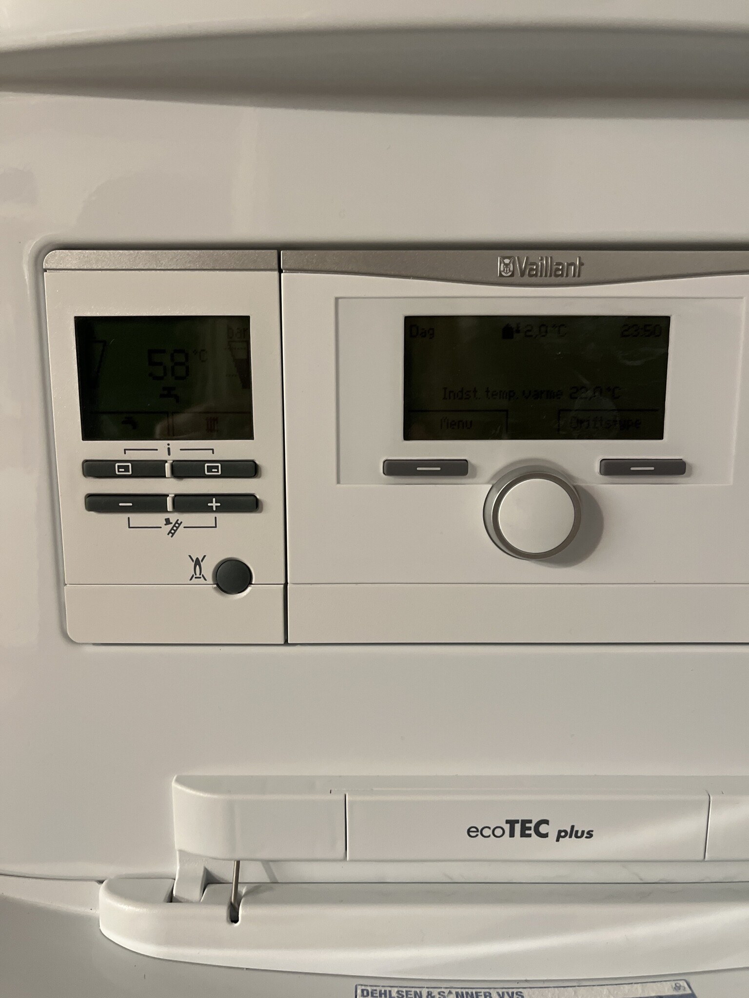

  • ecoTEC plus panna med två digitala skärmar och kontrollpanel, termostat visar 58°C, märkt med Vaillant-logotyp.
  • Grå slang bredvid kopparrör under en diskbänk.
Kolla just pannan och om den har nått skvallerrör, läckande påfyllningskran/säkerhetsventil kan ge det problemet. Kranen fyller på och ventilen släpper ut, uppstår ofta om man rört kranarna som varit oanvända länge.

Du får börja med att stänga av olika delar. Kika på golvet under allt och se om det är blött. Varmvatten kommer det från pannan eller har du sep. VVB. Det finns skvallerrör ut från säkerthetsventiler, specieltt den från VVB. I övrigt så är det inget annat som kan läcka, annat än tappvatten, toaletter brukar stå och rinna.

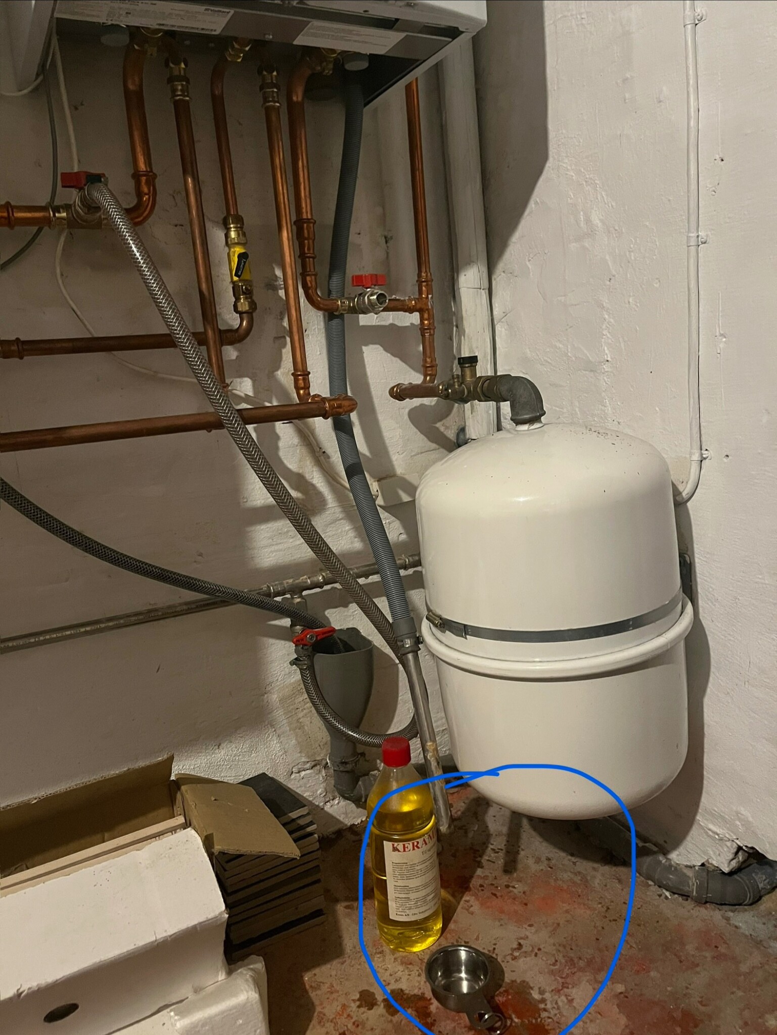

Tack för alla svar! Detta är de rör som är kopplade till pannan, ingenting läcker förutom att det droppar ur den gråa (håller på att mäta hur mycket den droppar)
  • Rör kopplade till panna med dropp från grått rör; mätkopp och rengöringsflaska på golvet.
Mätte nu, just nu fick jag 1 dl på 10 min = 0,6 liter per timme

Du får öppna lucka/dörr på pannan och se vart slangen går, säkerligen till en säkerhetsventil. Kan ha kommit en flisa i packningen på den vid service. Och det är nog för varmvatten som slangen kommer ifrån. Sitter säkert en kran för att stänga kallvatten till pannan. Stäng den och se om det slutar droppa/ev rinna, efter ett tag. Du hittar var säken sitter i manualen sidan 7.

Fick hit en VVS via försäkringsbolaget, det var en slang från varmvattenberedaren vars ventil behövde bytas (något sådant)
