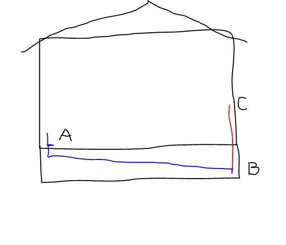

Det här fritidshuset kallställs på vintern och det vatten som finns indraget nu går endast till köket. Då jag är osäker på om det går att få ledningarna helt tömda om vi förlänger från köket så vill jag från den den frostfria avstängningskranen för köket även gå med en slang runt huset och komma in i det här nya hygienrummet och där gå över till koppardragning. Vart gör jag övergången till koppar, gör jag det i krypgrunden tro? Går jag sen upp med kopparn i en innervägg? Och sen?

Från köket (A) dras en slang/rör med lutning nedåt hela vägen mot (B). Från (B) dras rör till (C) . Vid (B), så sätter man ett T-stycke och en avtappningsventil. Om (A) sitter varmt, så behövs en ventil för att kunna stänga mot (A) och släppa in luft till slangen/röret. Dragningen (B) - > (C) utförs så att det räcker med att öppna ventilen vid (B) för att tömma systemet ( VVB + Duschblandare+ Handfat+...... ) vid (C) och matarröret till (C).
Vi kommer att kallställa hela så jag tänker mig att den frostfria kranen sköter dräneringen av vatten även från hygienrummet, eller fungerar det inte när även en varmvattenberedare ska tömmas?
Jag skrev krypgrund, men egentligen kommer man inte åt den annat än när golvet i det här rummet är öppet för byte/lagning golvåsar och trossbotten. Är det dumt attsätta kopplingen mellan koppar och plast där, är det bättre att ha i marken utanför? Jag drar väl upp kopparöret i väggen, hur gör jag sedan där det ska ut ur väggen?
Vet inte svaret på frågan, men jag har en sådan övergång utomhus ( skyddad från regn ) på min fristående bastu. Där har jag i ordning : smutssil, backventil, pem, pumpautomat, filter, pem, koppling till koppar, kopparrör, plastslang, koppel på vvb, 2 plastslangar till duschblandare.
