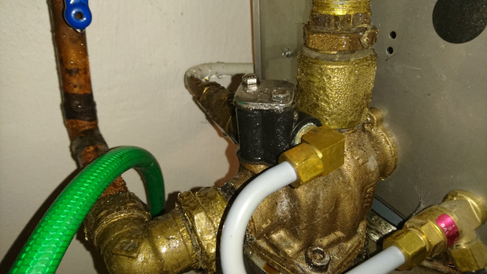

Nån med kunskap om vattenfilter här?
Vårt vattenfilter har tillsats av kaliumpermanganat när det backspolar. Brukar fylla på kaliumpermanganat ca var 3:e till 6:e månad, skulle göra det idag igen. Normalt brukar det vara en brunlila trögflytande sörja i botten av hinken, ett par cm djup. Men idag var det lättflytande, blaskigt och ca 20 cm djupt. Precis som att den har fyllt på vatten men inte sugit ut något när det ska användas.
Rengjorde injektor och filter, men det fanns inget konstigt där och verkar inte göra nån skillnad. Sen ser jag att slangen som den suger med verkar lös i infästningen, se videoklippet.
Kan detta vara problemet? Hur löser jag detta? Byta alltihop?

Ok, ja det är ju väldigt rinnigt, som vatten. Grejen är att det aldrig har varit så här sedan vi flyttade in 2012, när jag fyllt på har det varit en tjock gröt i botten av behållaren, senast tidigare i höstas. Det är säkert 4-5 liter vätska nu. Jag trodde att det fylldes på med den vätskemängd som gick åt vid en renspolning som sedan sugs upp och sprutas ut via injektorn över filtermaterialet.
Men det är så här det ska se ut då?
Samtidigt har vi inga problem med missfärgning eller smakförändring av vattnet. Det jag oroar mig för är om det fortsätter fylla på och till sist svämmar över hinken.

Nu har jag kommit till ett avslut med just detta lilla problem och tänkte det kanske kunde vara intressant om nån i framtiden letar efter en lösning på detta
Efter att ha läst på hur mitt filter egentligen fungerar i samband en del andra strul jag har så vet jag nu att tanken är att behållaren med kaliumpermanganat fylls på med vatten under backspolningsprocessen. Kaliumpermanganatet löses upp så långt det kan till lösningen är mättad, sedan sugs lösningen upp och sprutas långsamt över filtermassan. När processen är klar så är behållaren tom på vätska och bara en gröt av kaliumpermanganat återstår på botten.
Så helt klart var det något fel i mitt fall.

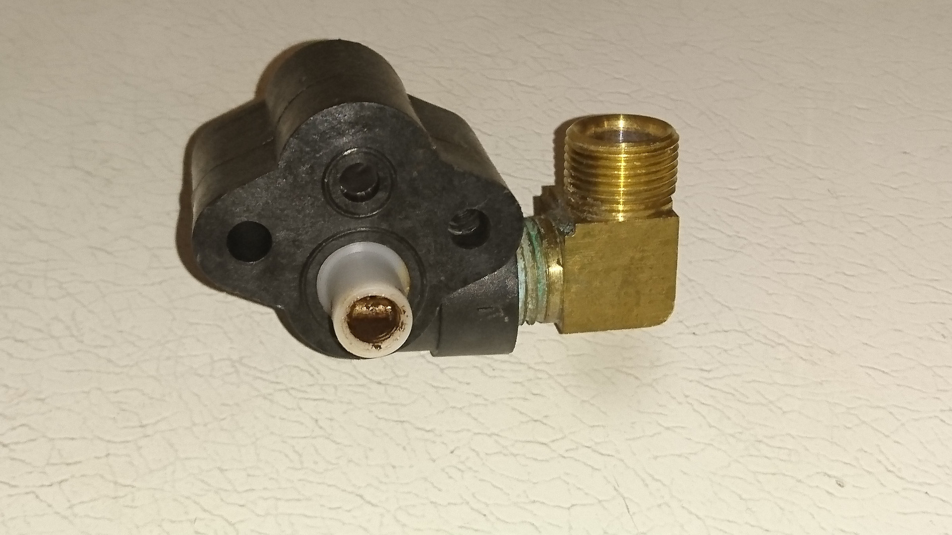

Orsaken var ett igensatt utloppsrör till injektormunstycket, järn och rost hade kleggat igen det fullständigt. En rengöring av detta och allting fungerar som det ska.
Trots detta så har vi inte upplevt nån större smakförändring på vattnet förrän nu sista veckorna. Har ingen bra förklaring på det...
Injektormunstycket sitter i den svarta plastklumpen:
Det vita utloppsröret var helt igensatt, manualen säger inget om att rengöra detta, men det behövs uppenbarligen ibland:
