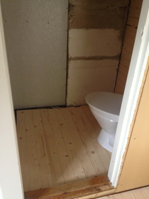

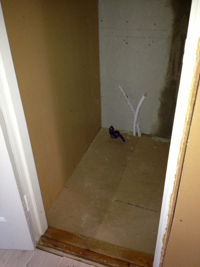

Som ni ser är det inte så stort.
Jag räknade ut att det behövdes ca 40W att värma upp rummet. (Kan ha räknat helt fel). Och även om man räknar som högst så behövs en radiator på ca 120W och det är de som ligger på 40x50cm..

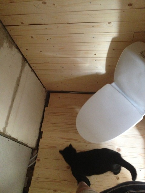

1m slinga kanske var lågt räknat men om man ser på första bilden så kanske man får ut ca 4meter slinga (vill inte ha under toastolen), och det kan väl inte ge mer än radiatorn?
Radiatorn är tänkt att sättas på väggen mellan skorstensstocken och toan..

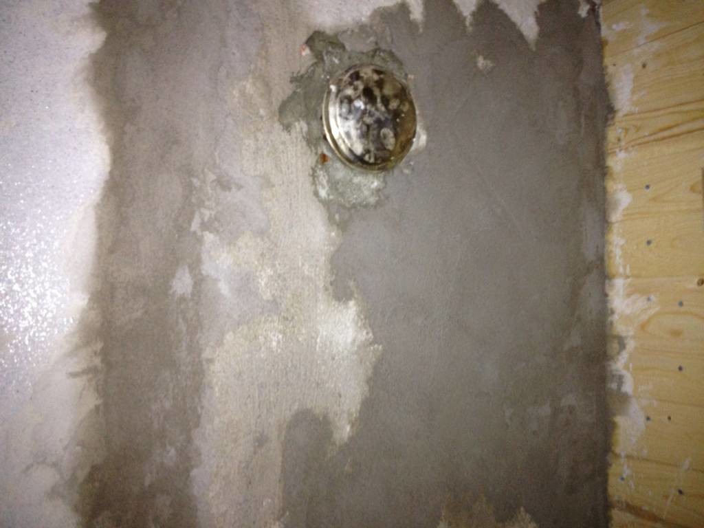

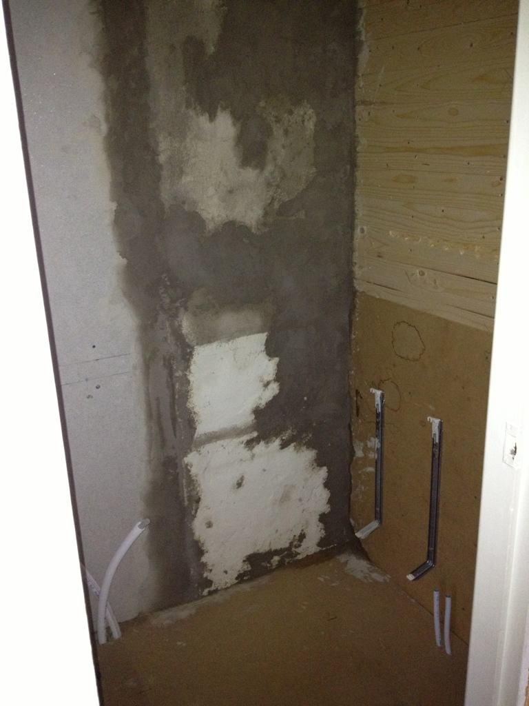

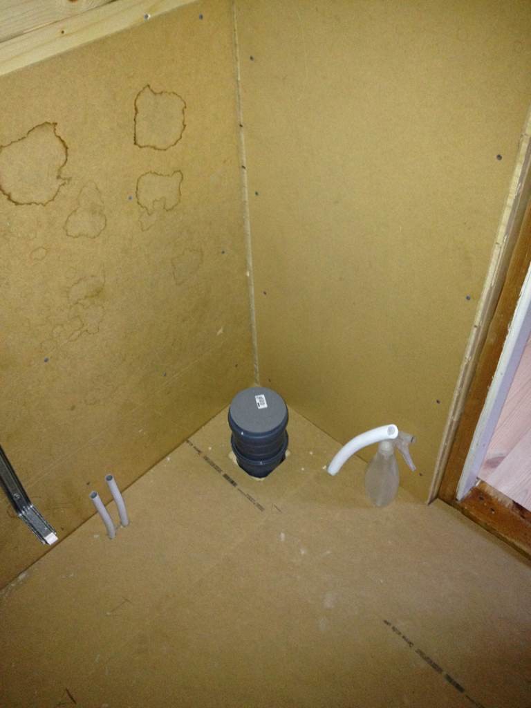

Nu har det gått några veckor, röris har varit här och dragit alla rör. Han såg inga problem med att koppla på radiatorn på golvvärmen. Han tyckte nog mest att det inte behövdes någon radiator alls. Men det var helt rätt att köra med envägskopplingen och reglera med termostaten på radiatorn. (Han tyckte även att det räckte med den enkla termostat som sitter på plats. Jag trodde man behövde en "riktig"..)
Golvläggaren har oxå varit förbi (vi ska ha våtrumsmatta på golvet) och tog mått och hade lite synpunkter som jag nu har fixat. Så hoppas han blir nöjd denna ggr.
Har även putsat delar av skorstenstocken som utgör en del av den ena väggen. Den var väldigt ojämn och sliten. Samt är skorstensstocken väldigt sned, så när jag satte dit reglarna/skivorna som utgör resten av väggen, diffar det ca 5cm mellan nedre och övre delen. Så den "kanten" har jag också försökt putsa bort. Tycker nog att jag gjort ett hyffsat amatör jobb..
