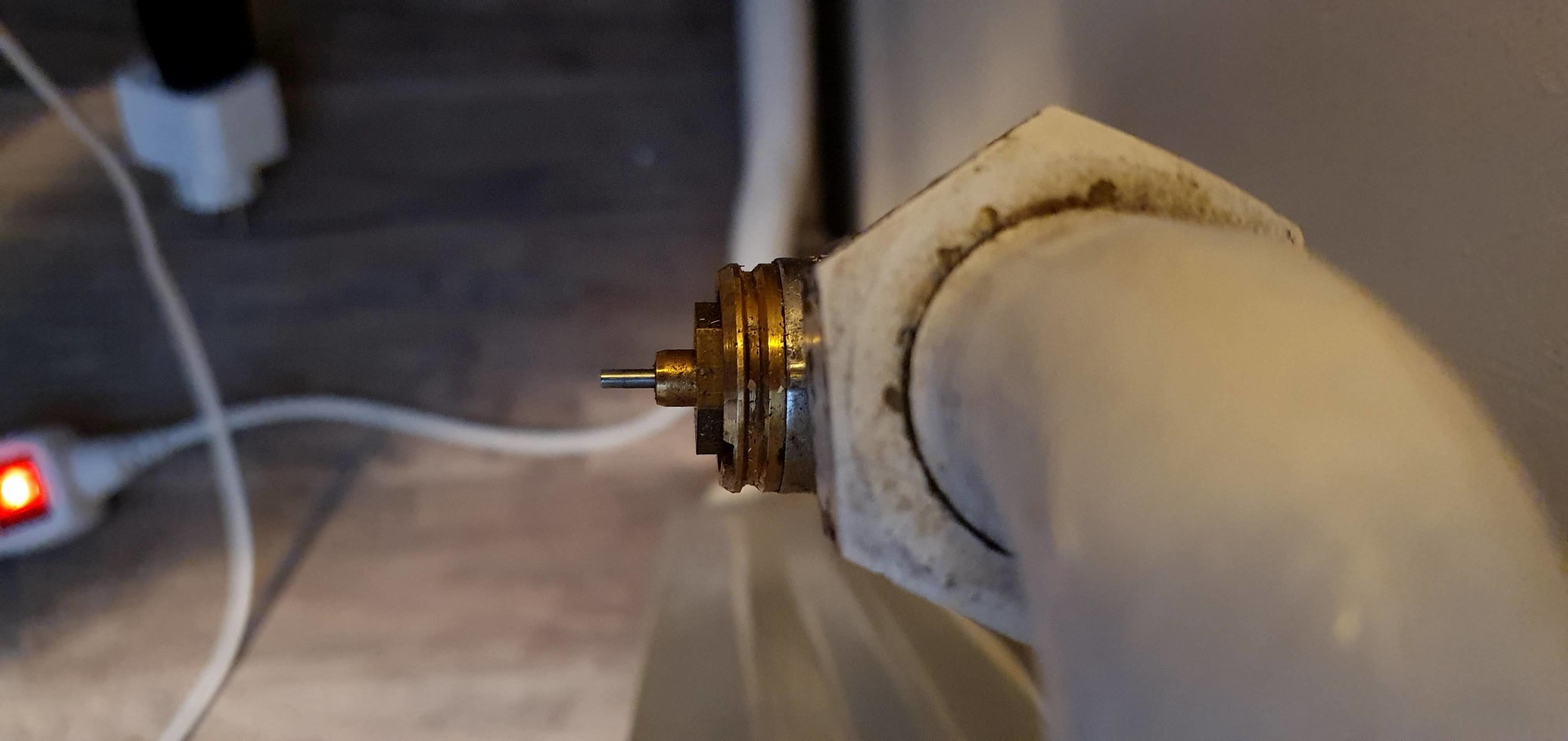

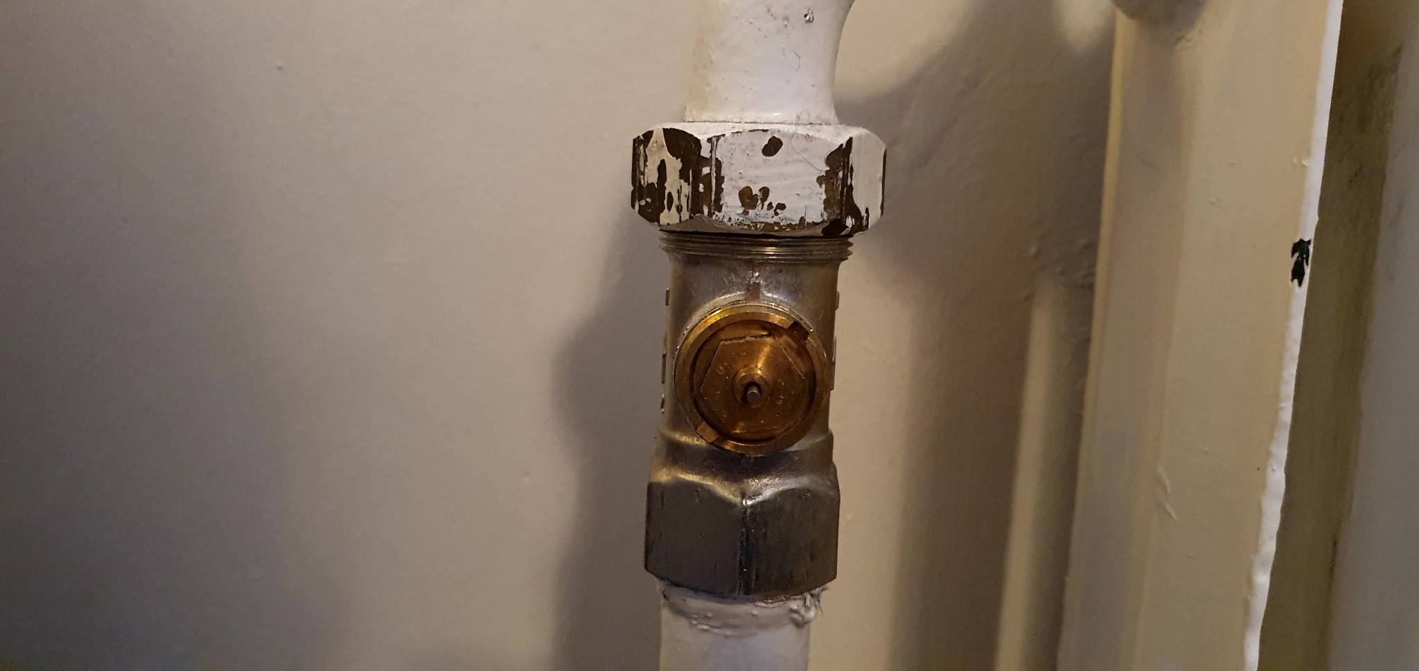

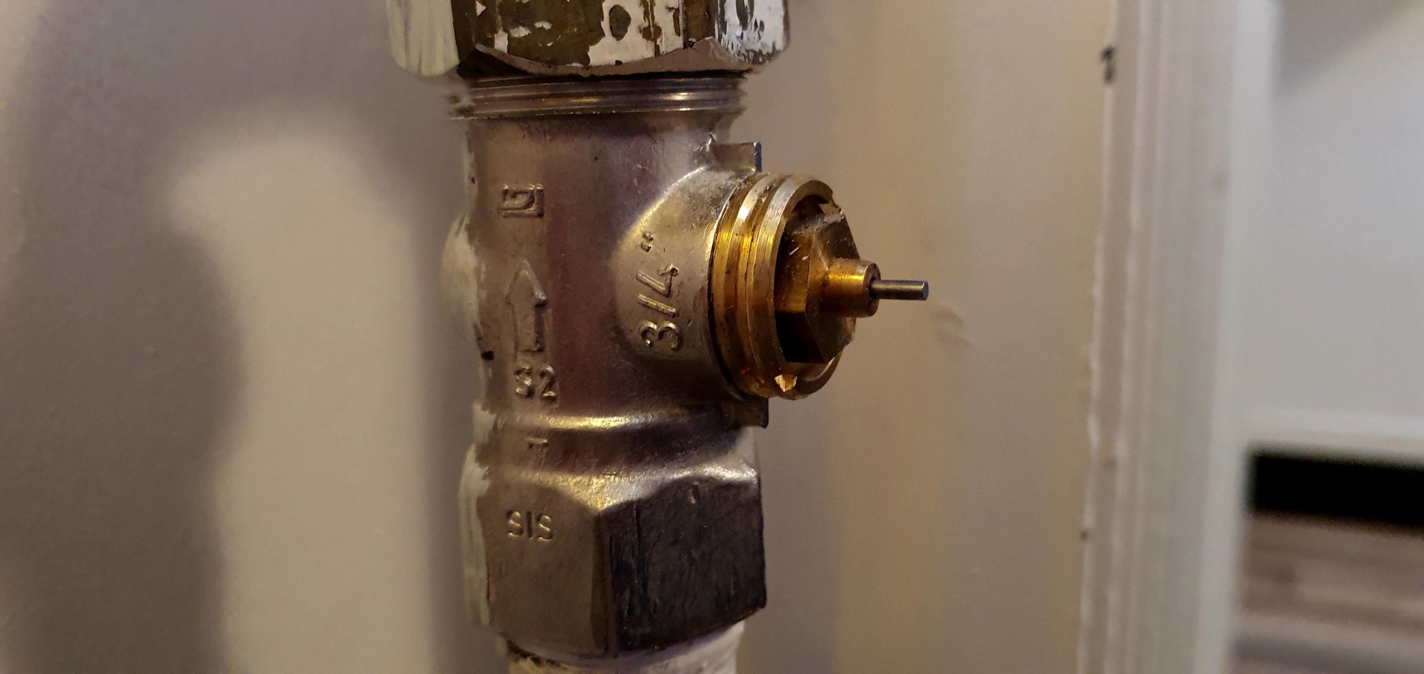

Min radiator ger full värme trots att jag motionerat piggen (den kan justeras 3-4 mm)
Har tvingat fast piggen i så intryckt läge jag kan med en tving och ett mynt men det är fortfarande fullt blås på 50+ grader och det susar enormt i ventilen så den kan omöjligt vara stängd.

Troligen så att tätningen på ventilkäglan är trasig. Då halkar ju vattnet förbi.T Tobis skrev:Hej

Byta hela insatsen. Det går att göra själv. Jag gjorde som så att jag stängde av cirkulationspumpen och gjorde systemet trycklöst. Sedan skruvar du ur insatsen och i med den nya, det kissar lite vatten, ha en burk eller något som vattnet hamnar i. Fyll på luft i expansionkärlet till och lufta systemet.T Tobis skrev:
