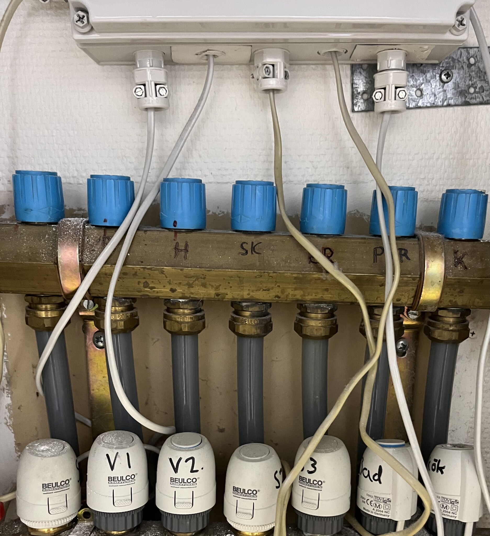

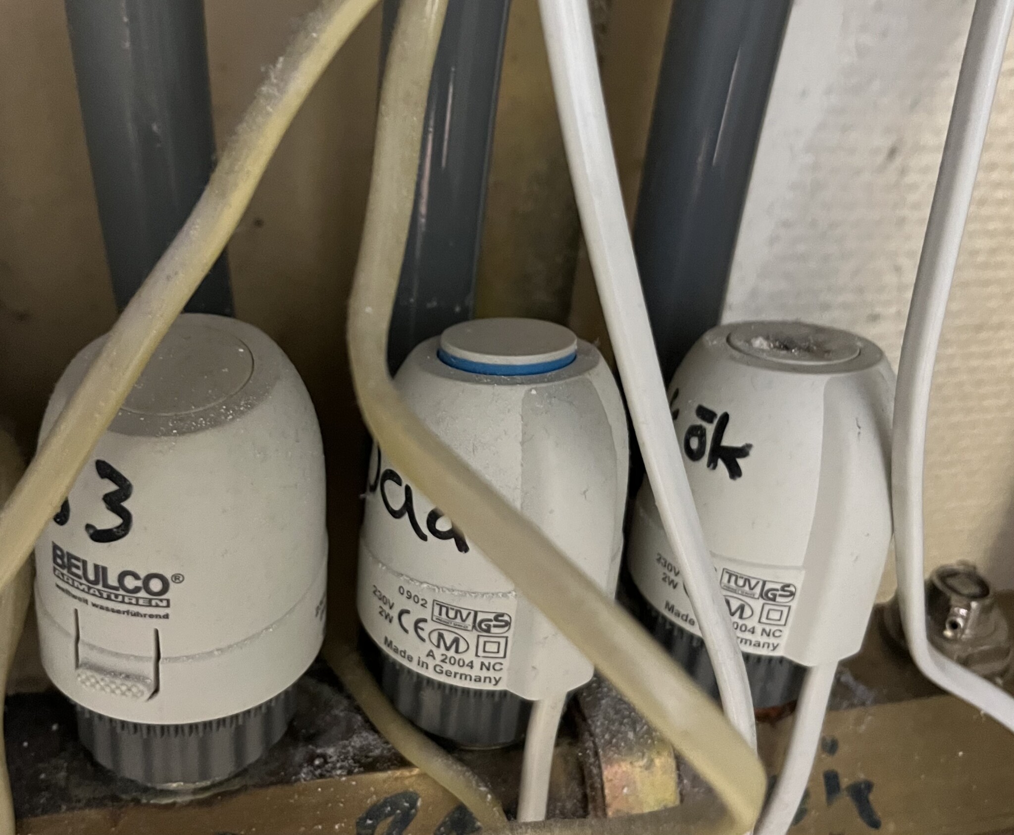

Ta några bilder på "lådan" där rören fördelar sig till de olika rummen, brukar finnas en lucka i en vägg.
N
Se ser det ut. Hatten är väldigt varm.
  • Närkodade rörkopplingar på en vägg omgivna av elledningar, täckta av damm och isoleringsmaterial.
  • Värmerör och termostatventiler med påskrivna etiketter och elledningar ovanpå.

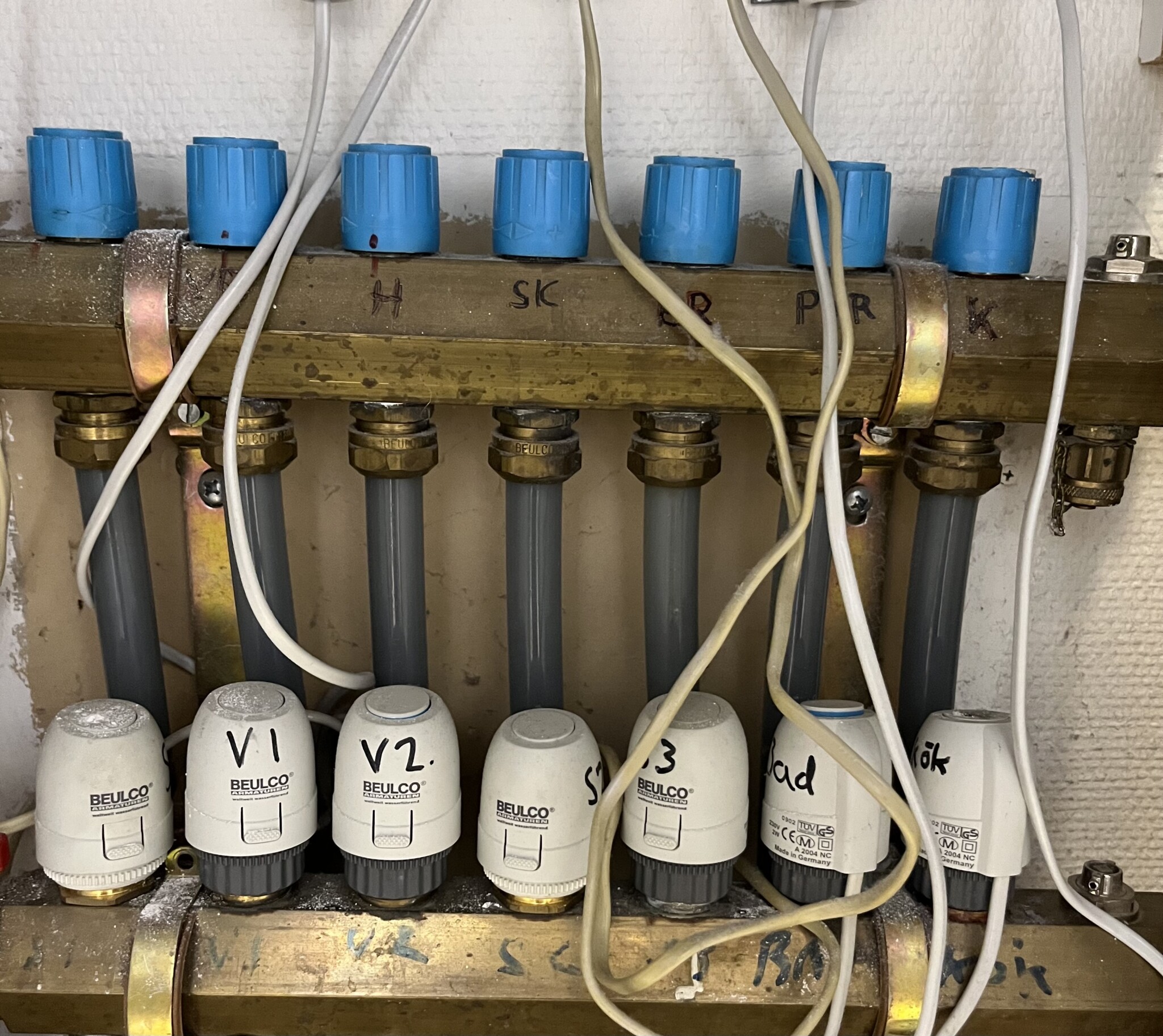

N Ne20 skrev:
Så ser det ut. Hatten är väldigt varm.
  • VVS-installation med rördelare, termostater och kopplingar på en vit vägg.
