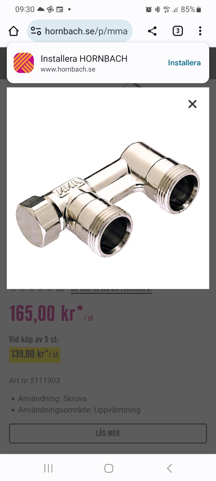

Huset vi köpt har vattenburen elvärme som är typ ”seriekopplad ”med ledningar under golvet ,så man har golvvärme på samma gång men förra hösten upptäckte vi fuktskada i ena toaletten och vid installationen av nya väggar o golv kopplades ett element bort ,rörändarna pluggades .
Vad händer med cirkulationen ,blir det brott? De som bor i huset tycker att golvet i huset blir jättevarmt på vissa ställen o kallt på vissa (kan nog ha andra orsaker också)
Borde vi sätta tillbaka radiatorn ?
Tacksam för svar
Vector
Ja är de kopplat i serien bryter du ju kretsen om du pluggar. Använd en förbigång istället. Obs generell bild du får kolla vad son passar dina grejer👍
Tack
Ja men det är ju en sån där 😀tack
